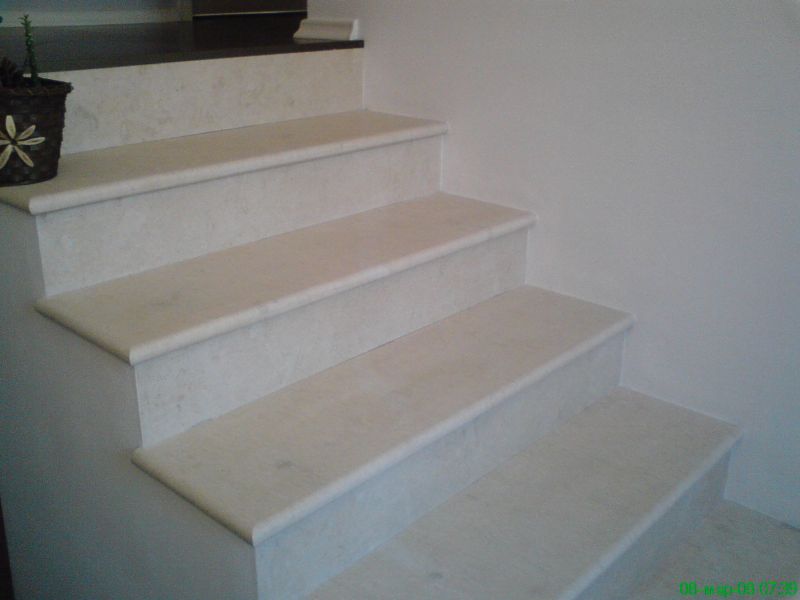

Минах и аз през тази дилема - ламинат (дърво) или гранитигрес (камък) за облицовка на вътрешно бетонно стълбище. Варианта с ламинат отпадна пръв поради високата цена за работа (изравняване на стъпалото, изрязване), многото лайсни и не на последно място неестетичн ия краен резултат. В крайна сметка го направих сам с цели стъпала и чела от полиран варовик- стана красиво, бързо и на значимо по-ниска цена от гранитогреса (теракота) за стълби.

doc_bg - напреднал
Довечера като се прибера ще го снимам. Стъпалата са 14 броя с р-ри 100/30см, 3 см дебели с пълно заобляне на преден ръб (което оскъпява начинанието с 18 лв на линеен метър), челата са 100/17 см, има междинна площадка 200/100 също покрита с готови варовикови плочи - 30/30см 2см дебели. Цената на камъка общо беше около 650 лв. И още малко за няколко торби цимент и пясък, общо не повече от 700лв.
doc_bg - напреднал
Забравих да допиша- това е един от наи-евтините каменни материали, познат е като врачански камък, лесно се обработва, има го във всяка фирма занимаваща се с това. Всеки дори и да не е "майстор" може да го сложи - много по лесно от грес и теракот- плочите са цели изработени по дадения размер.

Обещаната снимка

Позволете ми да оправя един въпрос. Може ли полирания варовик да се използва за външно приложение? Конкретно имам три тераси и дали е възможно да ги покрия с въпросните плочки 30/30 см. Хваща окото и както се твърди е на добра цена. Може ли да споменете каква е цената на м2 или на плочка. До каква степен попива вода? Ако се сложи прилична хидроизолация на терасите и отгоре варовиковите плочки ще има ли проблем? Така оформени стъпалата със скосяване ме навеждат на мисълта, че могат да се сложат като корнизи на прозорци отвън. Какво мислите за тази идея?
