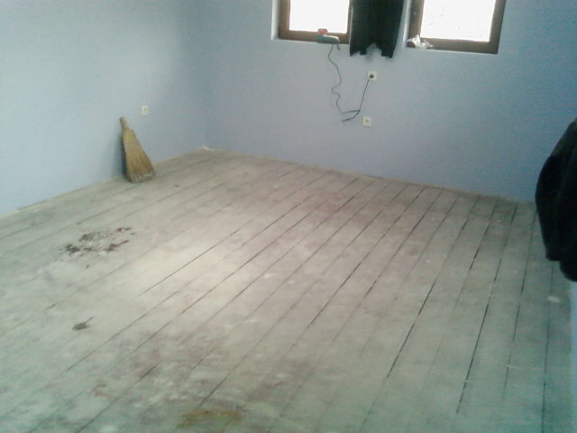

Дюшемето ми е криво на места до 4 сантиметра.какъв ще е най добрия вариант за изравняване преди да се постави ламината :?:

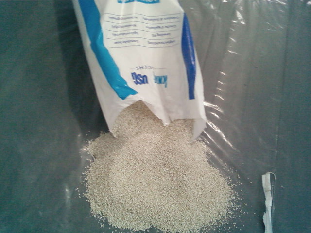

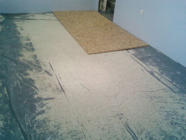

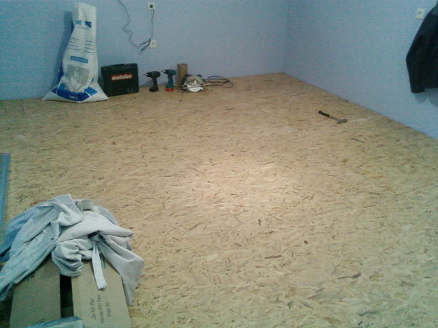

Слагаш един найлон , отгоре посипваш керамезит , отгоре едно OSB , подложката за ламината и си ТИ .Керамезита го издърпваш с мастар и нивел , а OSB-то го хващаш с види за дюшемето .

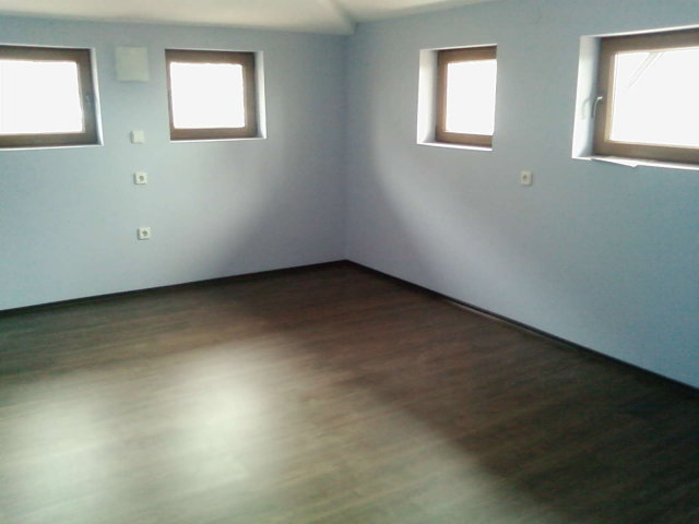

Благодаря на всички :yawinkle: направих замазка с мрежа и отдолу сложих найлон :partyman:

Относно варианта с ОСБ колко мм минимум дебело да бъде и какво освен керамезит може да се насипе под него да обира разликите?
N.Georgiev - специалист
Може и перлит да се сложи и отгоре гипс фазер , а OSB-то мисля , че по тънко от 15 мм няма да върши работа .Това на снимките е 18 мм .

Да, станало е много хубаво. Не ми е много ясно керамзита или перлита е за предпочитане.
Имат ли голяма разлика в цената и във времето кое е по сигурно откъм евентуално стареене и свиване. Задължителен ли е найлона когато не е приземен етаж?
Дюшемето е криво, но няма фуги по него. За циклене не става твърде е криво и с дезнивелация на места по 3-4см
Също и колко сантиметра посипка е максимума и минимума който може да имам под 18мм ОСБ ?
Снадката на осб плочите с какво е направена?
