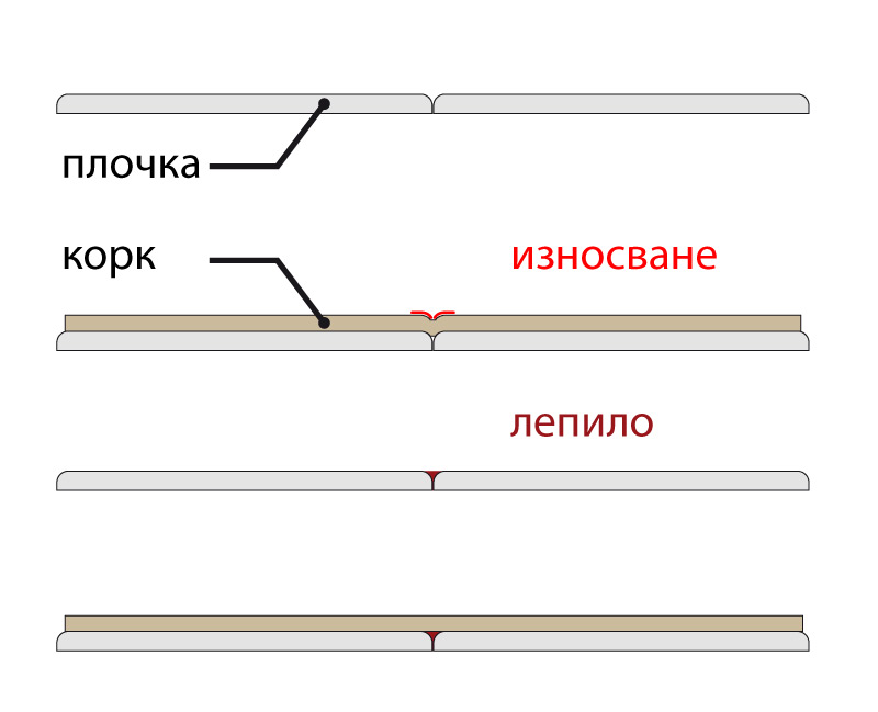

Основното което ме интересува е дали ще мога да запълня с лепило мястото оставащо между две плочки сложени една до друга. Не говоря за фуга, такава липсва, по скоро за заоблянето на двете плочки по ръба. Мисля си за варианта да подпълня предварително между плочките с лепило и след като дръпне да пристъпя към лепенето. Също гледам че има два вида лепила, водоразтворими и ацетоно разтворими, кое ще е по-удачно? Саморазливната да разбирам че не е добра идея?

То ръба, ръба, ще отиде сигурно 1/3 плочка да стържа. Огледах ги пак плочките, пред вратата където е най-голямото натоварване са равни, фуги няма редено е плътно. Притеснението ми е по скоро за мястото между двата профила на плочките.
Понеже корка е тънък и гъвкав ще последва формата на плочките. Това не ме плаши, но образувалият се ръб със сигурност ще се износи много бързо. Дали ако попълня профила с лепило и го изчакам да дръпне, то ще остане като пълнител. Ясно ми е че ще отиде поне два пъти повече лепило, но все пак кутията е 10-14 лева, склонен съм да го преглътна.
