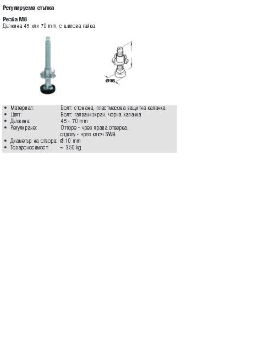

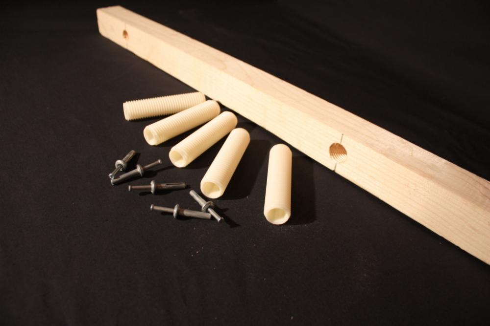

В тази връзка, макар и да е поостаряла темата, някой виждал ли е ето това чудо да се продава в България. Изръшках нета и в руски и англоезични сайтове, но не открих никъде изпълнение "направи сам". Аз имам решение, с мебелни крачета и шипови гайки, но трябва да лепя краката за пода.
Ето за това става въпрос
EDI - майстор
КНАУФ нямаха ли нещо подобно.Или някъде другаде съм гледал подобна система, не помня вече.Това като гледам, може и сам да си го направиш леко побългарено.
Методи - специалист
Еди,
както вече писах аз съм го измислил с мебелни крачета и шипови гайки.
Въпроса е, че болтовете при мен се навиват отдолу и са свободно стоящи. Няма как да ги захвана освен да ги залепя за пода, докато при руснаците се навиват от горе и се фиксират с дюбелите. Другия проблем при моя вариант е, че като започна да нивелирам трябва да стане с четири крачета в краищата, а останалите да са навити максимално нагоре и обмазани предварително с лепило, Бизон например. Става това, но е по голяма играчка. Но пък руския вариант, който самите руснаци по форумите казват, че е краден от европейски производител е неприложим защото такива неща не се продават у нас.
