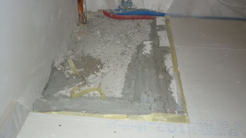

При направата на сухият под в детската се случи така, че един ъгъл излезе доста тънък и не можеше да се приложи системата на Кнауф. Засега съм огредил мястото с "кофраж" от залепен Итонг. Но какво да правя с това място, като важното е да може скоро да сложа паркета там.

Лепило за гипскартон ,бързо ще дръпне.
svetliopi44 - Чирак...
Нямаше място за посипка или и платната надстърчат?
Колко мм са от готовия под до незавършеното ... като равнина?
ribnikolaevi - майстор
Посипката падна под 20 mm в тази зона.

Лека замазка на циментова основа с перлит :?

Богдане, кажи ми колко е останало за посипка в мм , че ми се върти нещо в главата ... имал съм подобен проблем и го реших , вече 7 година без проблем в натоварена зона.
Изключвам всякакъв вид замазка ,понеже ще трябва да я чакаш да съхне ,а виждам че бързаш с паркета.

Отива на 10 някъде, не съм я мерил точно, утре може да го направя.
Колебая се межде две решения. Някаква бързосъхнеща замазка и варианта с пяната на Велси. Ако е с пяна, ще ползвам някакво дебело ОСБ. Какво мислите?

Аз точно за OSB си мислех , така направих един кухненски под ... пяна-OSB-дюбели.. има мисля на 9мм така че мисля е добро решение.

Предполагам сте ползвали пяна за топлоизолация?
Сигурно е нанесена доста по-гъсто отколкото при топлоизолациите?
Имаше ли усещане за деформации като стъпвахте впоследствие?
Откъде могат да ми продадат не цял лист ОСБ, а парче?
