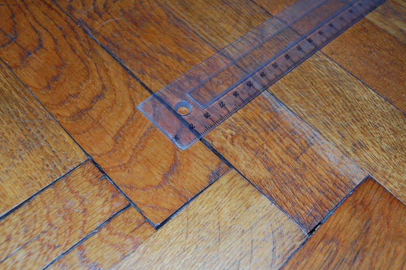

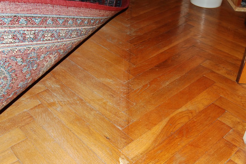

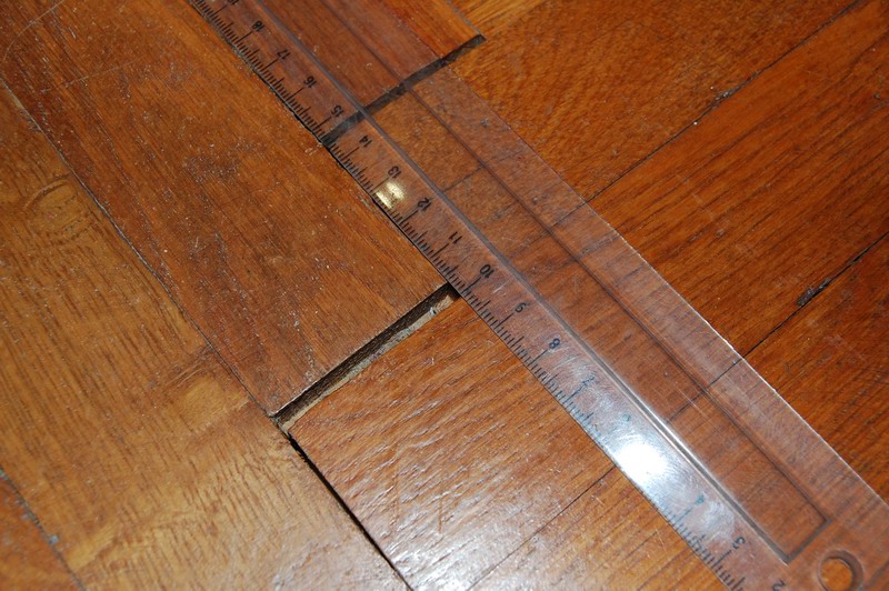

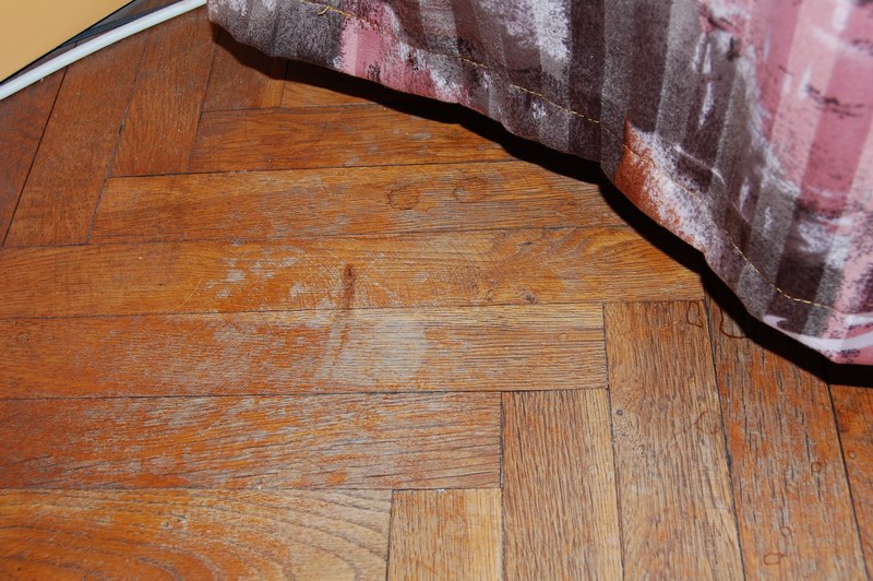

Планирам ремонт и смяна на мебели в една стая. Това ще стане на два пъти. Първият ще е боядисване, малко изолация и поправяне на подовата настилка (паркет масив). Срокът е 9 дни считано от 20-ти септември. Проблемът е, че поне според мен поправянето е невъзможно при наличните условия и факти. Основата е бетон (не знам има ли замазка). Паркетът е лепен преди повече от 20 години. Правен е набързо и не е залепнал добре. Като се ходи по него мърда и скърца навсякъде вече. Основата е неравна (съдя по подложките под мебелите, за да стоят прави). От снимките по-долу се вижда, че на места са се отворили много големи фуги (до 4-5 мм), има спукани паркетини. Лаковото покритие е повредено от мърдането на килима (стария беше като шкурка направо), както и от други фактори (на едната смика има следи от забавяне с почистването на Raid след борба с хлебарка).

повреден лак
изтрит лак
отворена фуга по късата страна
отворена фуга по дългата страна и сцепена паркетина
