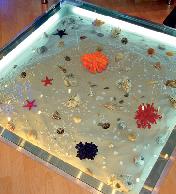

На изложението Трите ключа имаше няколко фирми които ги предлагат.
Това не е ли нещо подобно?
Emerald - модератор
Не. Това както изглежда е просто кутия с осветление и стъклен капак под който има пясък и морски джунджурийки. :?
Profi Stroi - специалист
Matchless написа:
Това не е наливен под
Това е декоративен дизайнерски под
А Емералд е права за това какво е и как изглежда :)
