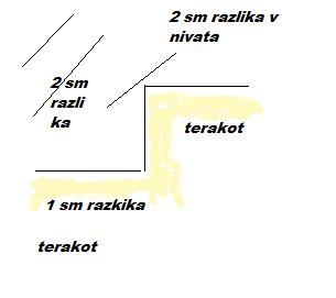

Обръщам се към вас за съвет. Предстои ми да поставя ламиниран паркет. Основата е циментова замазка. Проблема е в това че има различни нива на мястото където трябва да завърши ламината и да се свърже с теракот. Прикачил съм скица където се вижда разлика от 1 см, а на другото място 2 см разлика. Моля Ви, дайте ми съвет кък може да се изпълни уравнивеловката на нивата без да се прави изравнителна замазка.
Благодаря Ви за менинията!

При 1 см разлика в нивата не би трябвало да ти е проблем, защото ламинат плюс подложка идва около сант. За разликата от два сантиметра можеш да ползваш компенсираща лайс(т)на. Тя свързва двете нива и дава завършен вид като в същото време прехода е плавен и не се спъваш в него.
Chefo77 - майстор
Колегата е отговорил преди мен - лайстна 28, 30 или 40 мм покриват дори и разлика от 1 сантиметър. Предлагат се и във вариант с фолио с дървесен цвят.
Ако разликата е 2 сантиметра, лайстната за голяма денивелация може да се замени с две Г-образни такива - 25х20 на горното ниво и 25х10 на долното.
