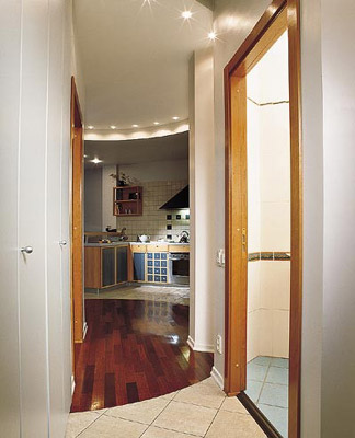

предстои ми ремонт и силно се впечатлих от снимката, която качих. Дали сред Вас се намира специалист, който може да съчетае гранотогрес и ламинат, като границата между двете настилки бъде овална. Струва ми се доста трудно напасването, а и дали се предлагат преходни лайсни с овална форма/ вероятно без лайсна ще се събират много боклуци/
Spokoiniq - майстор
Teмата без лайсна беше джвакана наскоро, прави се с корк много успешно.Намери темата и виж.Колкото до овалното-всеки читав плочкаджия ако се заиграе ще го направи, паркетчия също.Само сухо да имаш. :lol:

Дано е така, просто аз лично не мога да си представя как и с какво може да се изреже гранитогрес под формата на овал. Да разбирам ли, че не се предлагат лайсни с овална форма? Или пък някакви гъвкави, които да могат да се нагласят като овал?
Spokoiniq - майстор
Гъвкави има пвц, грозно много.Колегите да кажат метални с малко "Т" подходящи за огъване намират ли се.Свържи се с Боби Миланов(паркетмиланов) да те светне.

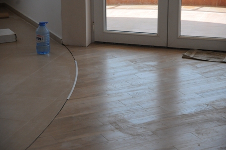

Гранитогрес се реже с флекс и диск за неметал.
parketmilanov - специалист
нещо подобно ..става с лайсна /на тази снимка просто бе за мостра да си го представи клиента, в последствие монтирахме 2 бр.лайсни по 2.7 едната разбира се по къса там където ще има барплот и няма да се вижда снадката която бе финна ....
стана прилично имайки в предвид че нивата бягаха туктам .
а най добре става с корк.там има един лек и основен проблем .плочките са винаги с фасет/скосение /и не винаги става добре /най красиво става с добре изрязан на 90градуса камък
но тази тема за корка както каза колегата бе дъфкана скоро нейде тук
