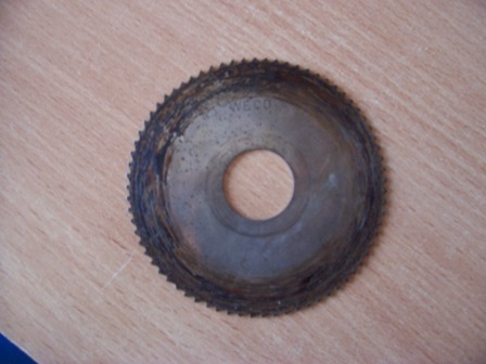

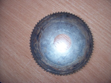

и на мен скоро ми се наложи да режа един ламинат
но при мен беше на границата с теракот,та го отрязах със ръчен циркуляр
на местата недосъпни за циркуляра използвах малък ъглошлайф с един много интересен диск
по късно ще го снимам и ще го пусна и ако някой знае от къде може да се намери това чудо ще е полезна информация
ivanovrg - специалист
ето снимки на диска с който рязах ламинат
доста е изхабен,но добре се справи с работата
PLOCHKATABG - специалист
Във всяка железария, 5 кинта. Много опасно желязо, прави много големи удари, внимавай с него !
