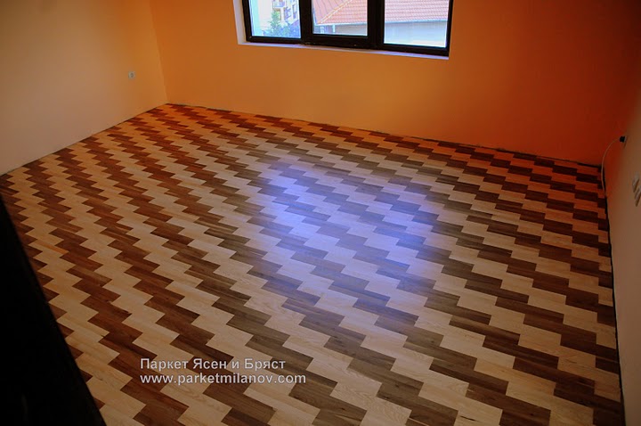

забравих да добавя , тук ще споделям опита и идеите си как от много ниско бюджетни паркети и с собствени усилия може да стане нещо доста прилично ....:)
parketmilanov - специалист
от много малък размер 3/30 ясенов и брястов паркет като контрастния може да бъде орех или някакво по тъмно дърво /дъб/
нареждане по двойки на диагонал може да се постигне ефект на много скъп паркет а монтажа никак не е сложен и труден , желателно е да се залепи за пода за да не мърда в годините .....
ясен и бряст
DSC_5996 (1).jpg (65.41 KиБ) Видяна 16151 пъти

Като изпълнение добре, просто не е по мой вкус.
А нямат ли различни топлинни разширения?
ArturDent-като вкус според клиента, а като разширения са линейни и са в допустимите граници с среден риск...за което е уведомен клиента...

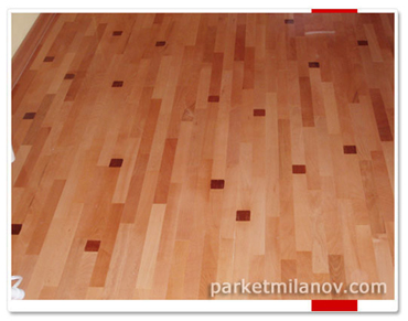

най-обикновен буков паркет -размер 4/30 цена между15 и 22лв/м2 с декоративни парченца мербо - 4по4 см.
финиш полиуретанов паркет ica- italy-25лв/л
бук
