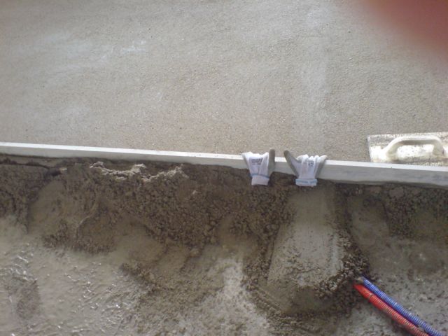

в прочетените мнения за сух под се дискутира основно за изолация с фибран и отгоре паркет.
моето питане е за първи етаж къща, сравнително неравна циментова основа.
по пода ще минава водопровод и ще бъде кухня, затова е питането за изолация с фибран, гипсофазер и гранитогрес.
как да се изпълни като желателно е да няма замаски.....
благодаря

Слагаш саморазливна замаска за друго не знам :?

Човекът не е казал колко неравна е основата, ти бързаш да му предложиш скъпо (и понякога неприложимо) решение, което той изрично е казал, че не предпочита.

допускам че фибран с пяна за залепване ще обере неравностите
скоро не съм ходил на къщата и карам по спомени
въпроса е в процедурата по лепенето на фибрана и греса...

na fibran грес НЕ можеш да лепиш...........единственото за което се сещам за тънка изолация е ДЕПРОН-0,5см и тънка замазка с която да покриеш тръбите

сори, грешката е моя - фибран, гипсфазер и отгоре грес....кое се лепи, кое не

И защо не искаш замазка?

Каква саморазливна, като тя покрива до 10-15мм, а за търбите трябва минимум 3-4 см.
Вариант1:
Ако ти позволява нивото 2-3см фибран, армираща мрежа след това търбите и после минимум 3-4 см, обикновенна замазка (пясък и цимент)
Вариант 2:
Фибран, търбите, суха посипка и след това гипсофазер (Vidifloor)
http://www.youtube.com/watch?v=HFU7wpi4PH4
