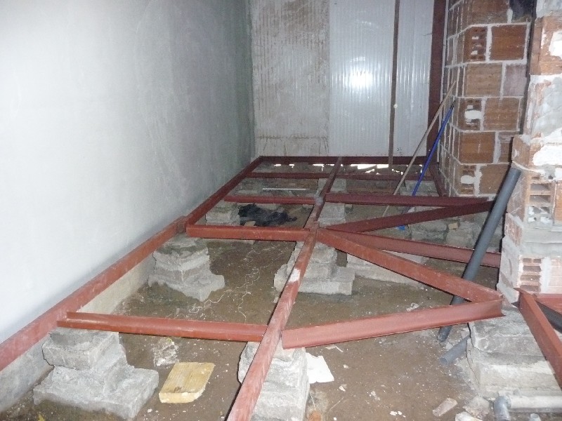

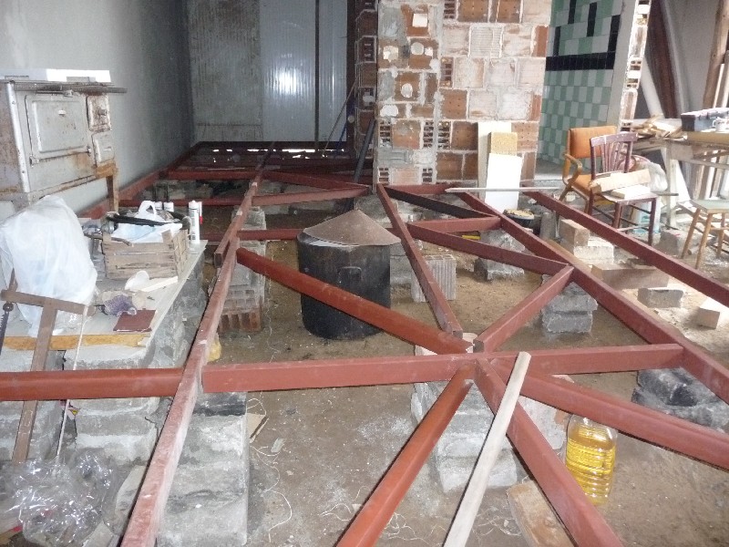

Имам вила (още в строеж) и още не съм решил какъв да е пода.
Няма плоча и съм подготвил скара от метални греди. Какво обаче да наредя отгоре - OSB-3, 22мм или влагоустойчив шпертплат 21 мм?

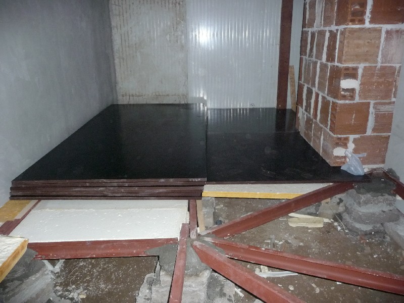

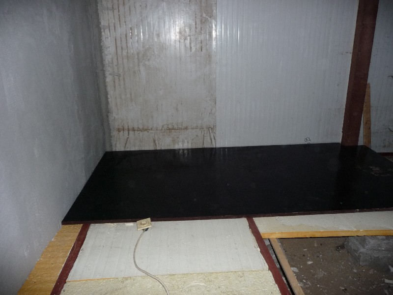

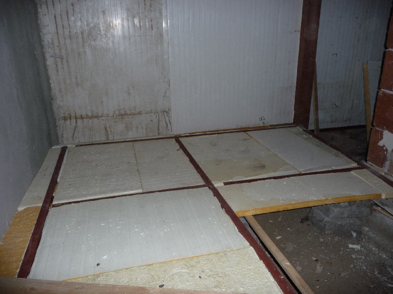

Този уикенд довърших металната скара и положих 2 листа.
В пространството между железата слагам пяна от термопанел, която не е по-лоша от фибран 4 см., но незнам дали ще има ефект, защото желязото е супер термомост. Сега имам още седмица да реща дали не е добре да сложа подложка за паркет 3 или 5 мм върху желязната конструкция.
