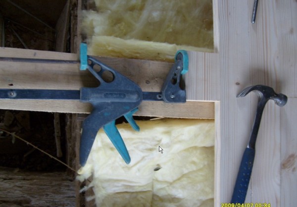

Таванска стая с дюшеме 20м2
срок 3 дни - София
http://begemot1.snimka.bg/architecture/ ... aja.440129
Ако има въпроси питайте ще отговоря.
Наскоро открих форума и ми хареса . още съм нов тук . давам линк защото 40 снимки трябва да ги ресайзвам и да пускам много постове.така мисля е по подредено, ако има интерес ще пусна още изпълнения на моя милост :cool:
null - специалист
Не се ли измяташе нагоре докато затягахте с коланите. Гледам, че само с двата края притягате.
Да споделя и аз как го правих преди време.
Всяка летва я мазахме отдолу с отработено масло. Под всеки чвор подлагахме трупче, та ако някой ден изпадне да мога да си го дръпна обратно без да падне под дюшамето. То вече 7 години не е изпаднало нищо де, ама все пак ...
Ние използвахме саморъчно направени стеги за да прибираме дъските една към друга. Но сега намерих интересен инструмент
http://www.axminster.co.uk/product-Bowrench-20908.htm
pipbel - майстор
Е те това си е направо престъпление.
Ти вземи затвори такава кухина (6-7 см като гледам) без да сложиш и грам изолация.. :?
begemot1 - специалист
Не се измяташе докато притягаш - рядко ги ползвахме.
За престъплението - клиента като ти каже така ще е!
Аз ли да му купя и да му сложа изолацията? :?
Spokoiniq - майстор
Поне за чистата ти съвест си длъжен да му предложиш да сложи изолация.А колкото до тва че чама не става за дюшеме...Ама явно е бил закъсал с парата.

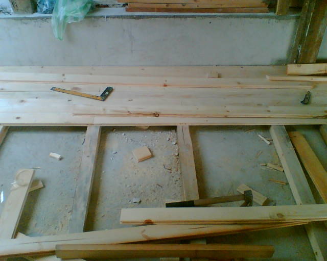

Дюшемето `често прибирам така:турска скоба за опора ,забита в гредата и стяга в режим разстягане

И при мене е наред таванската стая, около 18-19м2.
За пода съм замислил следното :
летви 5/4 през 1.20, между тях ТИ от фибран 4см, черен кофражен шперплат(имам 18 бройки артисали от строителството в добро състояние), отгоре му наковавам дюшеме 2см (обикновено чамово)
Надявам се да стане стабилно
Майсторе begemot1 ,твойто мнение ?

Преди много години разстоянята м/у бичметата се пълнеха със сгурия за изолация,сега има такъв голям избор,набъбнал перлит, керамзит или др.
pipbel написа:
И при мене е наред
Действай
