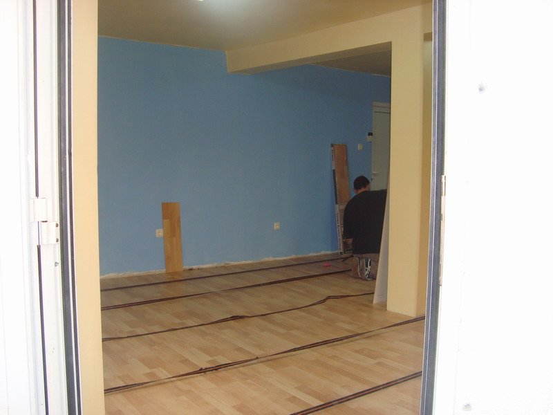

Здравейте колеги,
четох четох ама не можах да открия идея с какво да покрия пода в офиса? :? :? Иска ми се да нещо хем издържливо хем да топлоизолира. Хич не ми се ще да е ламинат, :( Моля давайте идеи.

Все пак се спряхме на ламинат. с два сантиметра стиропорена изолация. Качвам и снимки :)
след като наредиха остана вързан с колани за една нощ
napravi sam.jpg (82.7 KиБ) Видяна 4839 пъти

Колега, понеже и аз ще правя подобни магарии искам да попитам нещо:
Стиропор ли е отдолу или фибран ( т.е. xps или eps ) и между него и ламината има ли друга подложка ?
Благодаря предварително !
rumeniak - специалист
Та значи под ламината е 2 сантиметра стиропор не е фибран. Поставен е дирекнто фурху мозайката с цел да обере неравностите по пода и за по добра топлоизолация. За сега и двете цели са постигнати - ще видим как ще се представи материала по нантатък.
begemot1 - специалист
Като сложиш мебелите и някой служител 160 кила.............ламината е цъФнал и върЗал :lol:
Основата трябва да е
1 ТВЪРДА
2 РАВНА
3СУХА

rumeniak написа:
:shock:
zmeios - специалист
Кой клас е ламината?
Сериозно, ламинатите се продават на класове (две групи по 3 класа във всяка, ако помня вярно). Вашият какъв е? И да не е споделила "каката" в магазина, на етикета ще пише...
Не се заяждам, питам, за да кажа дали става или не за такова помещение.
Изолацията е по препоръка на продавача в магазина. За сега всичко с ламината е наред. клас 31 до колкото си спомням. Явно още се намира това "животно" с лепене. Аз по късно разбрах за другия вид и честно казано побеснях че никой не ми е казал за съществуването му. :(
