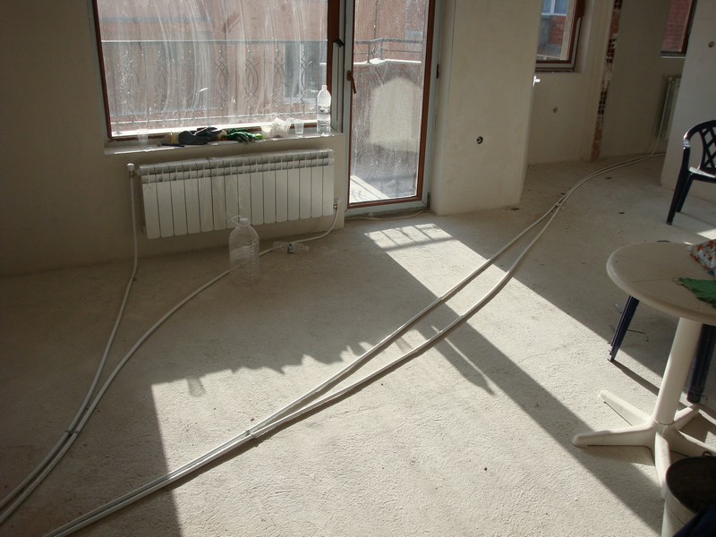

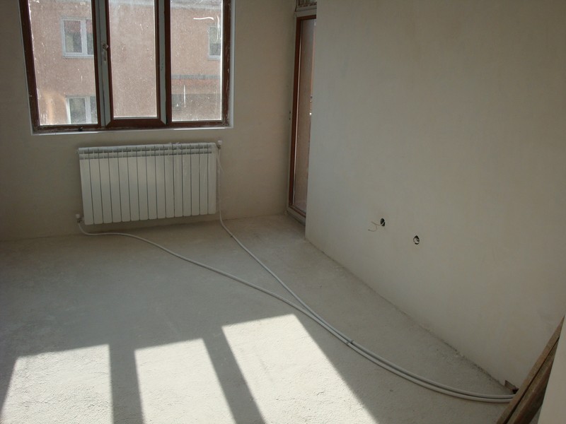

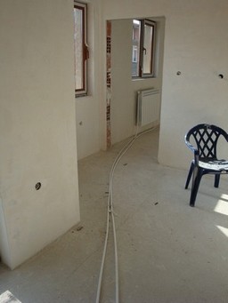

зравейте.Изчетох всички постове по темата за сухите замазки но така и не стигнах до решение на моя проблем.Става въпрос за ново жилище на което му е направена някаква циментова замазка,но е много ниска,а и след като положих тръби за радиаторите(направих камина с водна риза)повдигането на пода стана задължително.Та въпроса ми е дали да правя циментова замаска 2 см за да покрия тръбите, но после трябва да чакам 3-4 месеца да съхне,или да наредя фибран 2 см. и от горе да направя тънка замазка 3-4 мм.и да редя ламината.Тоя фибран дали няма да хлътне с времето все пак ще има доста тежест отгоре камината е почти 100 кг-прити 13-ка
Има фибран за под. А под камината без фибран, само по-дебела замазка.

Във сайта на Фибран пише, че ако се полага на под, над него трябва да има армирана замазка около 3 см.
Ламинат може да се реди директно.
.Проблем е че не мога да повдигна пода с повече от 4 см и като махнем ламинат 1 см става че замазката над фибрана не може да е повече от 1 см
ето и снимки

има и още един проблем,че в трапезарията под кухненското смятам да е с теракот и като наредя ламината дирекно върху фибрана няма да станат на едно ниво с теракота
