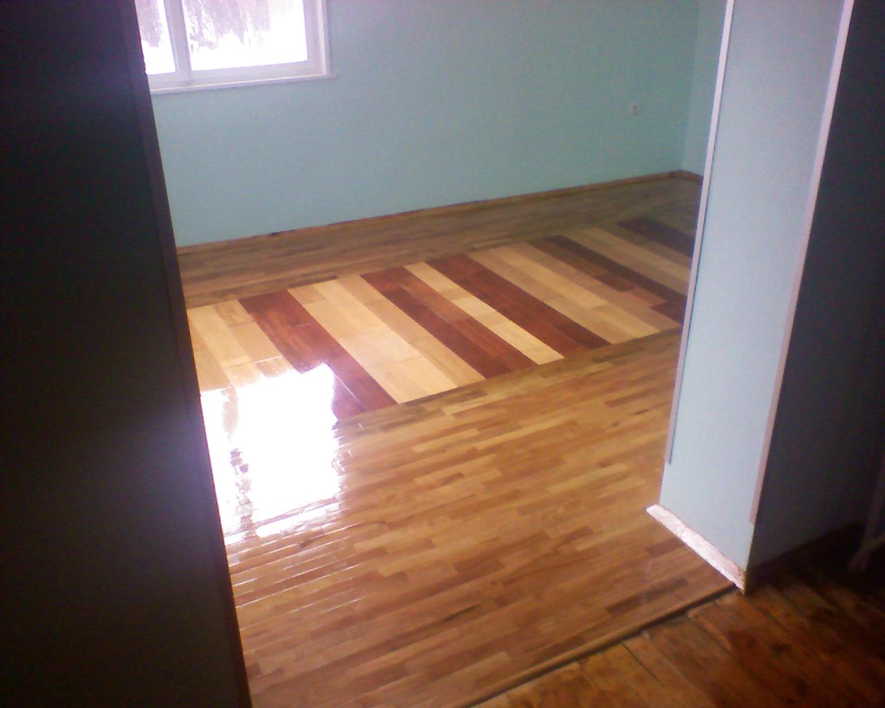

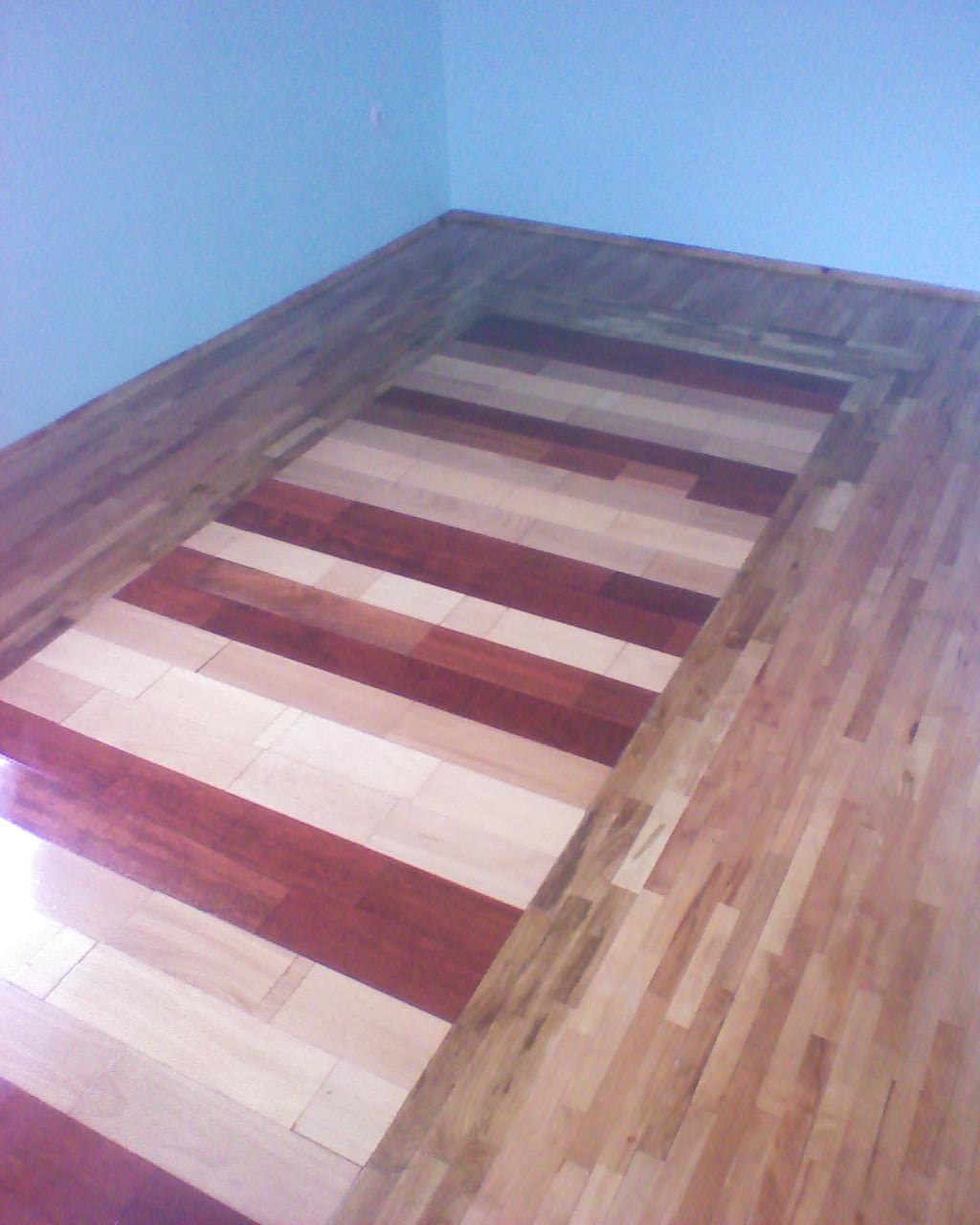

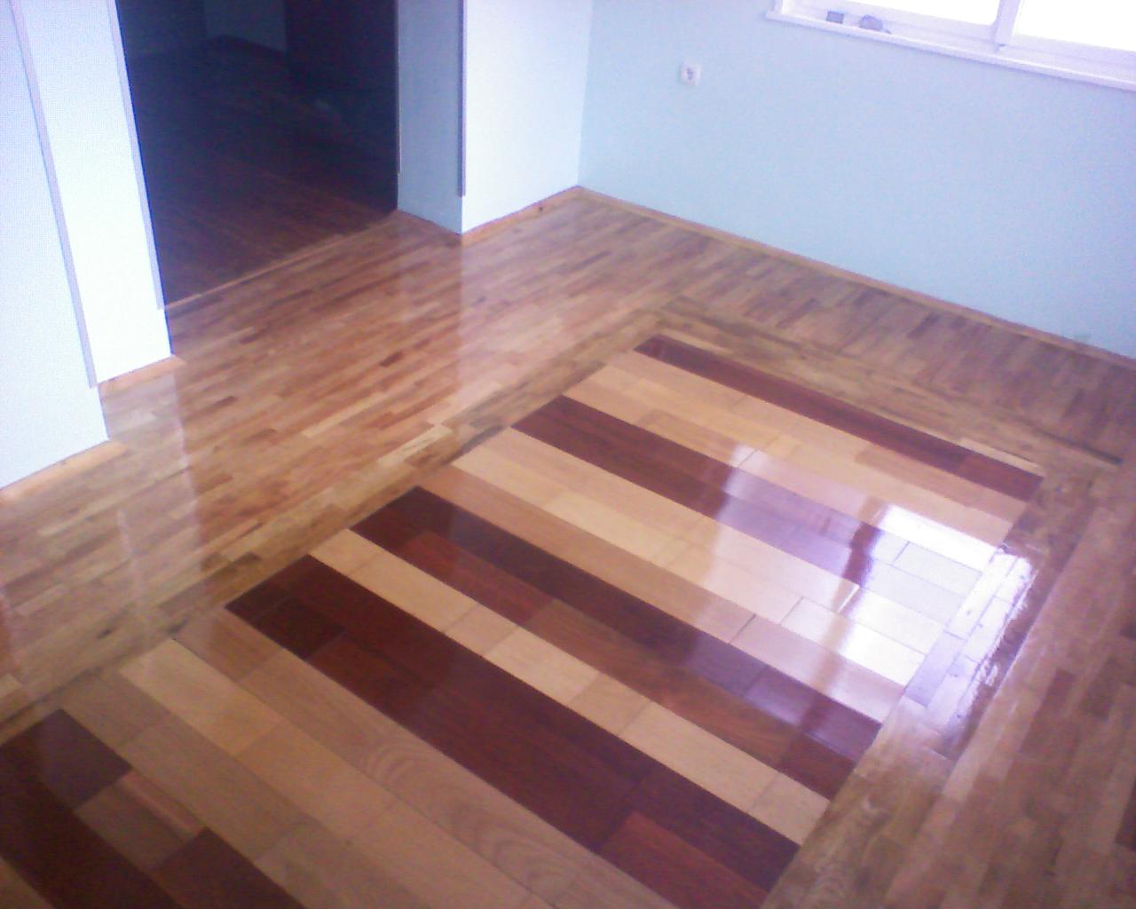

Да добавя и аз един паркет, отне ми доста време и нерви, но си заслужаваше. Направих го от останали ми парчета от екзотични паркети, рамка от дъб и останалото бук. Наложи се да преправям на места паркетините (бяха с различни зглобки)
torbalan - Дървен философ
то точно така изглежда - като правено от отпадъци...
root666 - специалист
А бе доста е идейно, ама може би не трябваше да слагаш екзотичните паркетини...

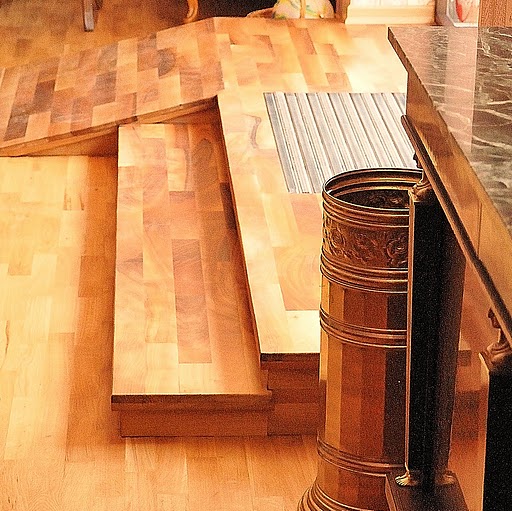

една снимчица от изчезналите напоследък от кипрено кафененце в софийско равно поле
кафене
стъпало левски.jpg (101.11 KиБ) Видяна 4947 пъти
