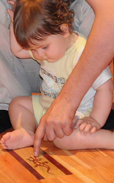

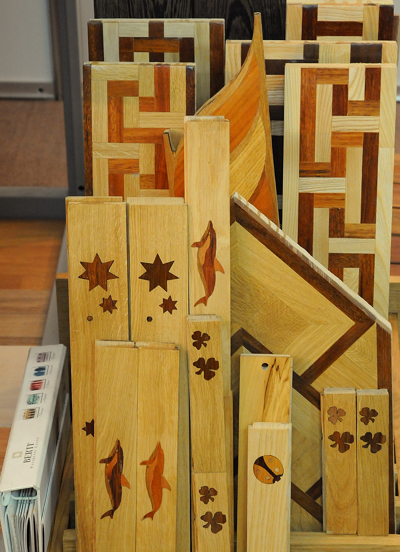

от бай лазар :)за нас и всички които го пожелаха :)
