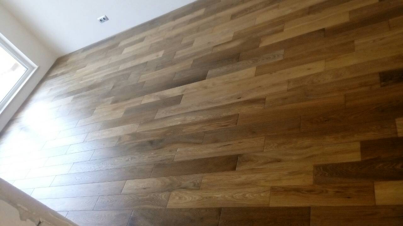

Oak smoked, brushed & UV lacquered ... Making of :)

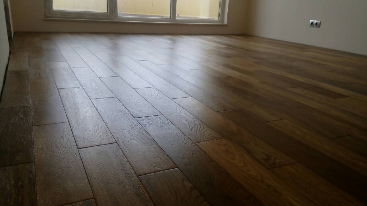

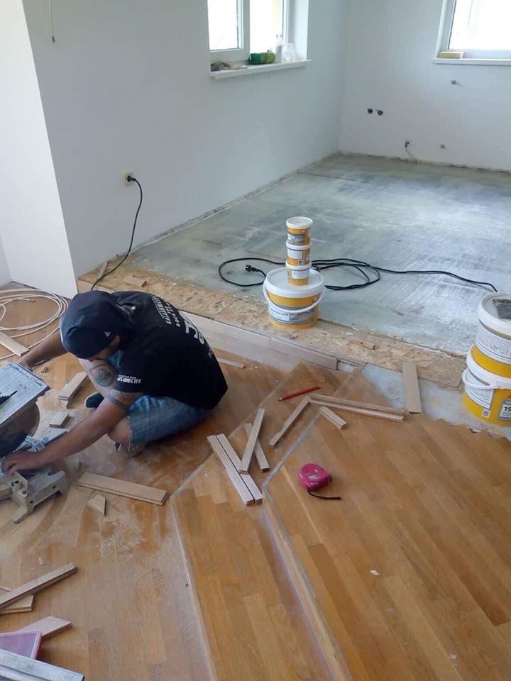

В спалната привършвам
Както писах взех от мал-мук масивна дъска по 40лв. http://www.malmuk.com/product/477-estes ... ru-6109518

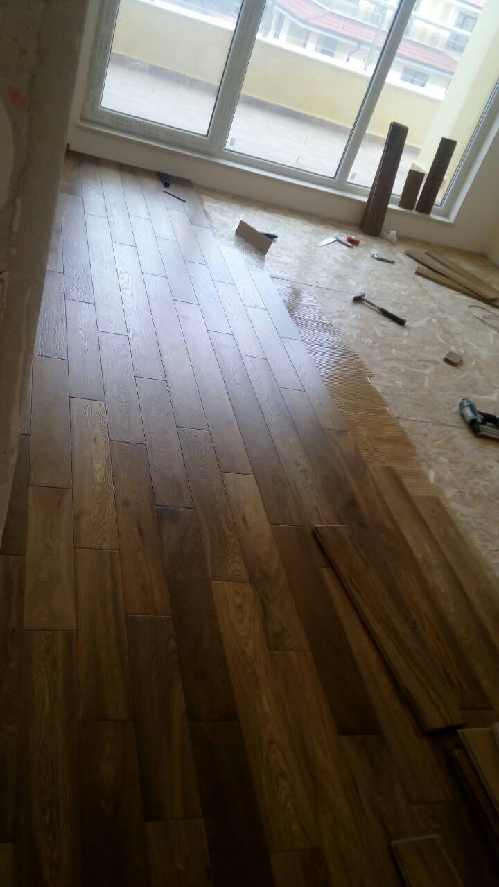

Изравних (уж) с замозаливна замазка. Оказа се че тази замазка е саморазливна на теория. Гладко стана ама пак криво.
15мм ОСБ лепено с общо строително лепило на лакпром и допълнително самонарезни винтове за бетон (винт за директен монтаж)
Отгоре дъските лепени с 2 компонентно лепило Дюпон 10кила по 48 лв кутия. Отидоха към 14 кила- разходна норма 1.2-1.8кила м3, така че съм се включил. (10м2)
Ковано с такера тук там. Почнах с 1/4 кутия лепило (2.5кг) и се оказа се силно съм се надценил. В края на израдходване на дозата лепило изпаднах в тежък нокдаун :-D (време стягане 40мин)
Това лепило голема гадост. Не намерих по магазините препарат за чистене. В някое видео се споменаваше за такова.
Абе стана ама с оценка 3. Поставянето на такъв паркет си е 'висш пилотаж'
Сега минаваме към основната стая и тук колебанието.
Вариант 1.Оставаме на същите дъски но в матово покритие. Цена 40-65лв. Колебанието е, че пише естествен паркет, но материала ми прилича на силно пресована смес, което води до съмнения, че след няколко години пода ще може да се реновира (цикли и ново покритие).
Вариант 2- инженерна дъска (или както е познат трислоен паркет). тука само редиме без лепене и при необходимост пренареждаме. Смятам пак върху ОСБ и подложка. Цена 50-90лв
Дайте някакъв съвет, че другата седмица почвам. Около 20м2
Chefo77 - майстор
Смени лепилото, че си се наиграл с Дупон-а като гледам. Пак се радвай на 40-те минути, аз в петък/събота работих с някаква партида, на 20-тата минута вече не се разнасяше. Не бях работил с Дупон отдавна, ама чак толкова да съм забравил ... :) :)
Остани си на същата дъска, не виждам какво те притеснява. Само смени лепилцето.
Иначе Дупона се чисти с ацетон/коресилин докато стегне, след това - с нож или шпатула.

Има ли значение как поставяш дъските- ти гледам от ляво на дясно. на видеа гледам от дясно на ляво. (И аз така слагах, но за новата стая ще ми е по удобно от ляво на дясно)
Коването задължително ли е? На видеата чак и специални винтове слагат. Намислил съм само първите два реда да ковна (и даже директно винт отгоре по краищата)

Искаш да ковеш. Пък той не кове. Нали трябва нутът да е отвън, за да ковеш?
(Не че не съм виждал да е ковано през перото)
cholev - майстор
чет юни 21, 2018 1:53 pmnikolson написа:
Гледам такер, затова оставам с впечатлението, че кове. Кова в перото
Тук с винтове- дъските от дясно на ляво, перото отпред
с коване
Chefo77 - майстор
Кой каза, че не кова?
Кова, в нута. Кой е казал, че се кове само в перото?
Няма значение посоката, Чолев. Както ми е удобно, така го редя :)

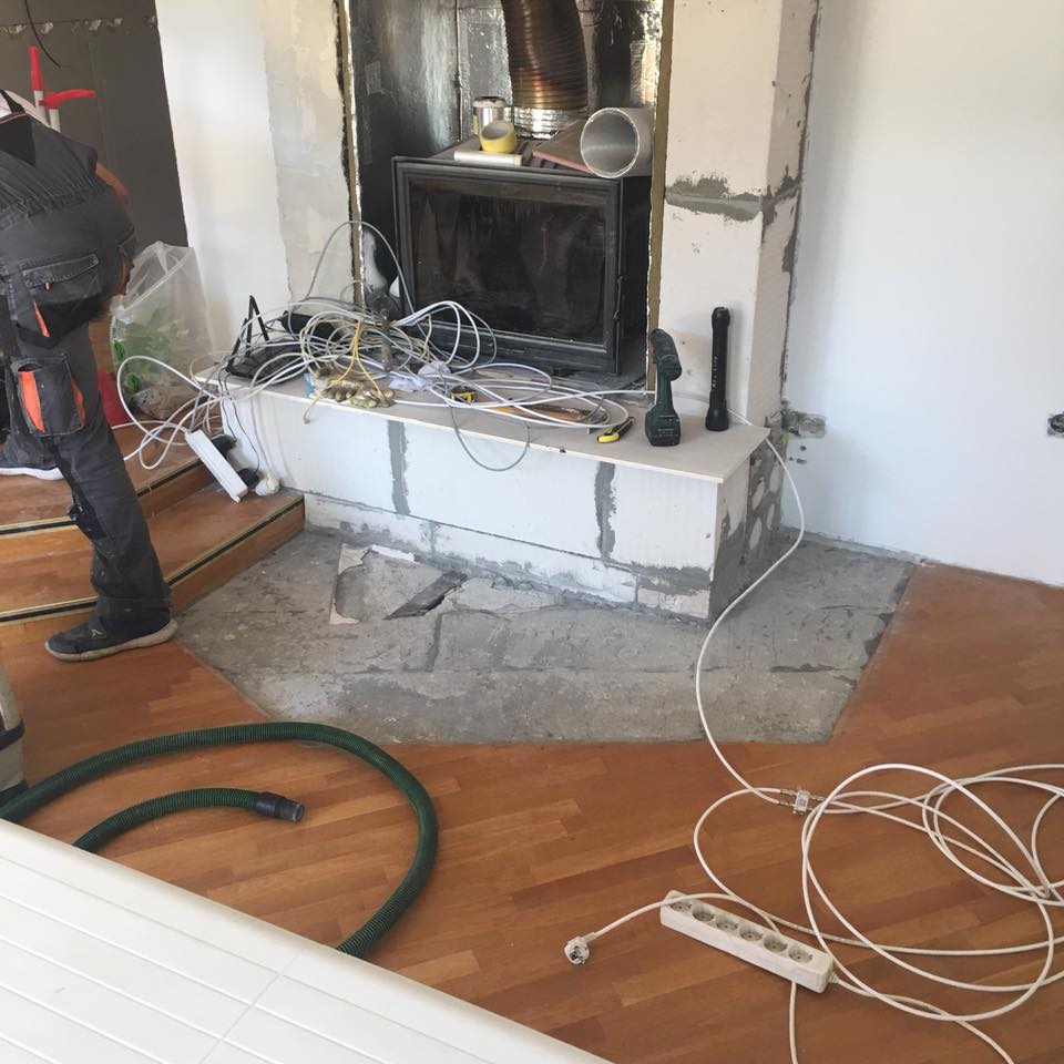

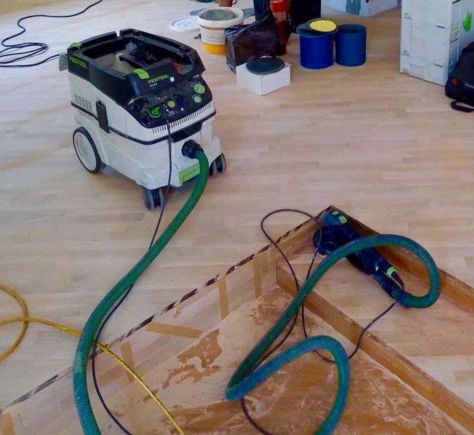

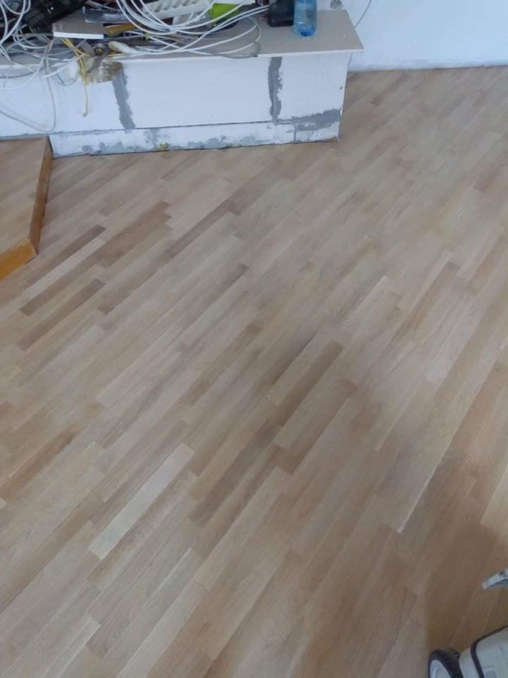

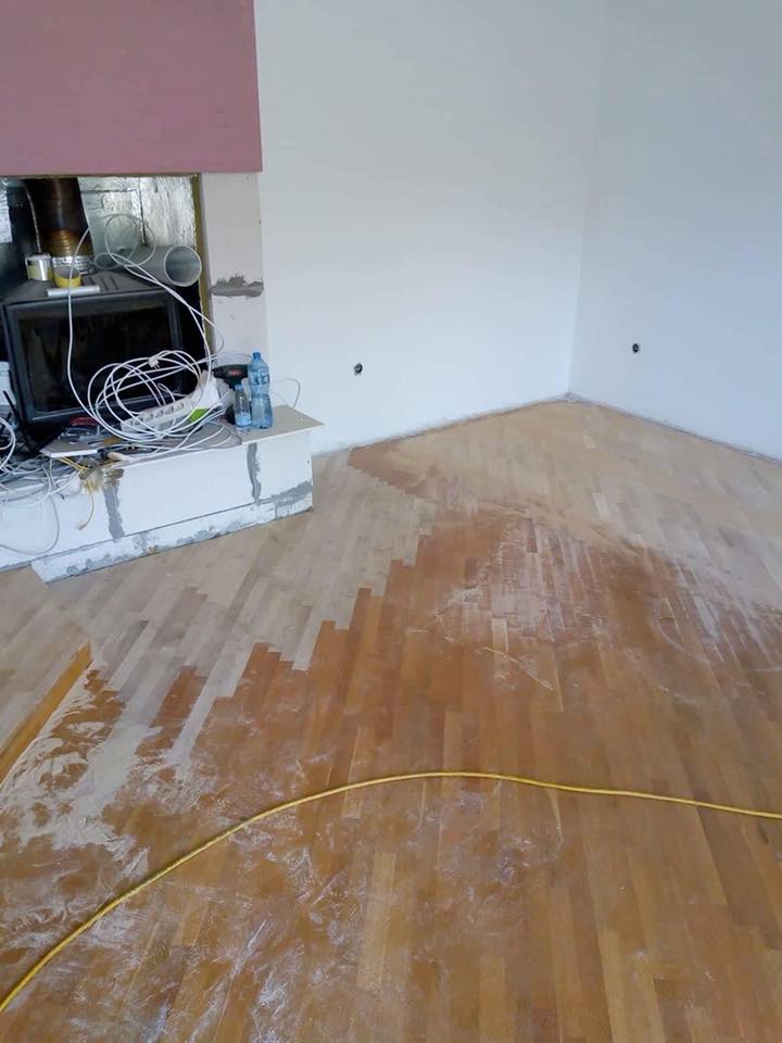

Един ремонт на паркет с много казуси и много повод за дискусии .... надявам се да ви харесва крайния резултат , макар че нямам снимки за сега от финиша с лак .
