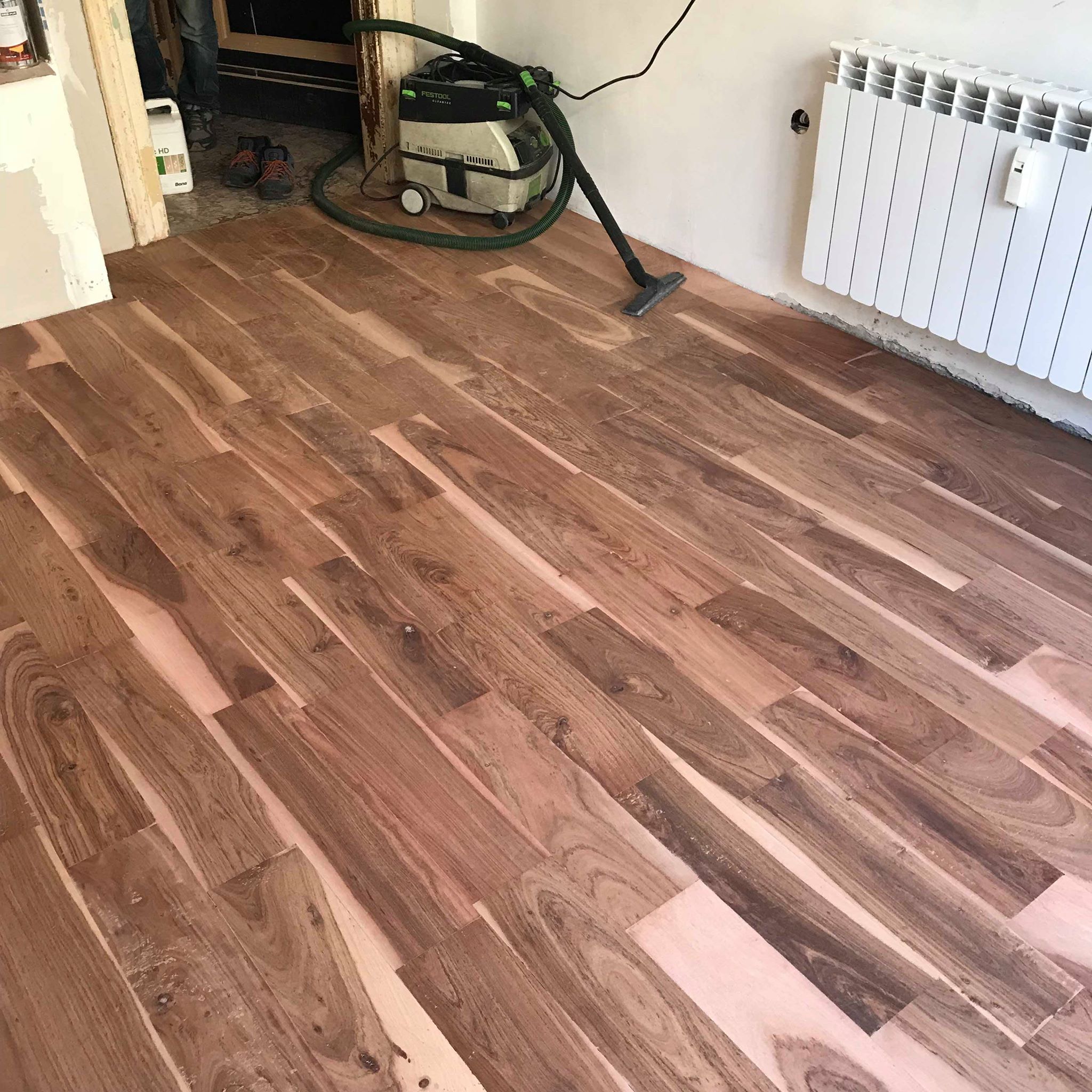

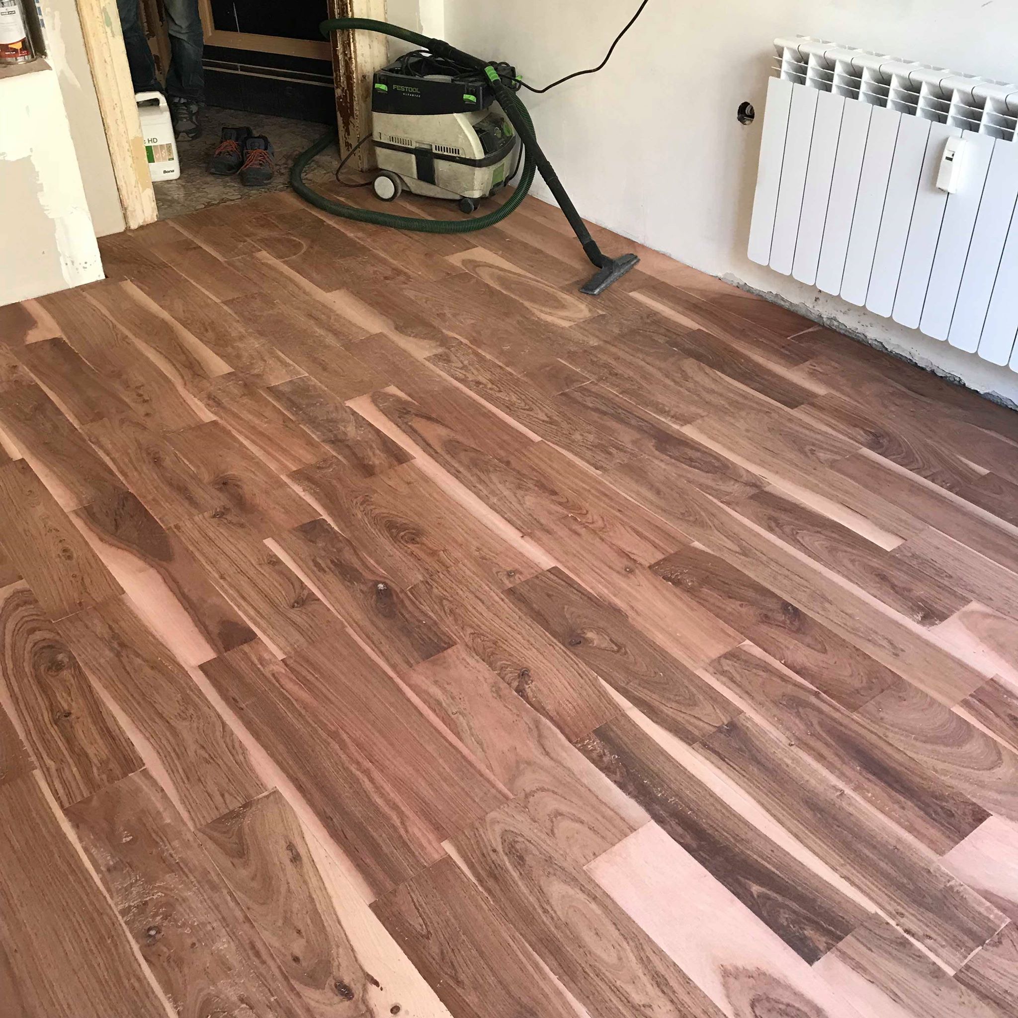

Една от любимите ми дървесини - Родезийски тик ....красота и живот ..
Страхотно и много твърдо дърво ....надявам се да ви хареса поне колкото на мен !
