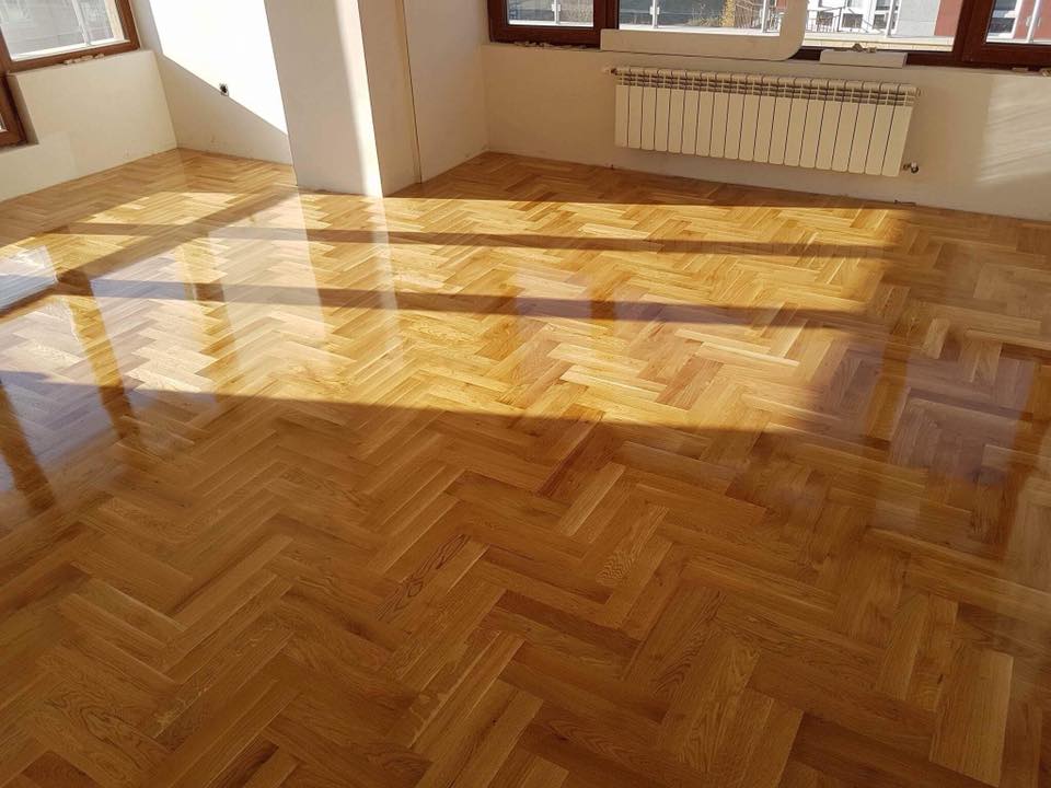

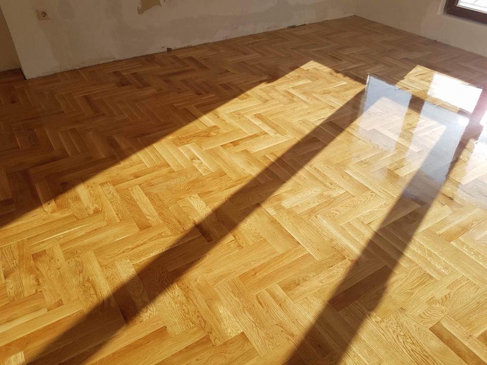

Малко вечна класика ....
рибена кост /разновидност/
с лак 100% гланц на италианската фирма ICA
паркет рибена кост.jpg (74.24 KиБ) Видяна 4359 пъти
