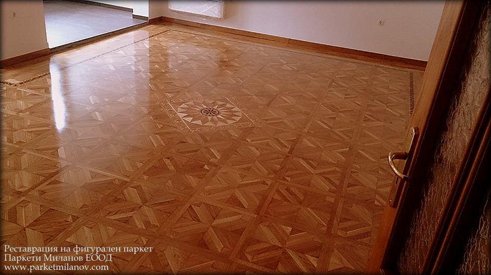

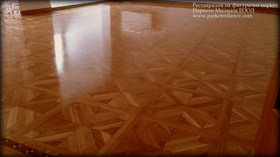

parketmilanov - специалист
Един реставриран паркет , циклене фугиране и лакиране с 100%гланц ICA.
Разкош в едно действие ! :rock:
