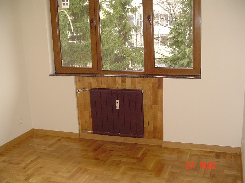

Eтo в едната ми спалня двойна рибена с широк ламел, за троен не ми хареса как изглежда.И малко заигравка по стената, паркетчията полудя от цикленето на ръка(всичките ми радиатори са така :lol: )

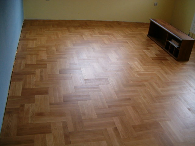

Вече съм с моя си компютър. Явно за тройна рибя кост говоря, с основни паркетини, успоредни на стената. Поясни за тия леви и десни, класически...
Spokoiniq - майстор
В твоя случай хоризонталната спрямо монитора паркетина е с перо по горния дълъг и десния къс ръб, а вертикалната е с перо по горна къса и дясна дълга страна, демек ако ги допреш една до друга са огледални
Chefo77 - майстор
Spokoiniq написа:
Успях да схвана само последното, но то е защото е 7 сутринта и малко съм неадекватен :)
Аз бих обяснил така: като изправиш дъската вертикално с лице към теб, когато двете пера (на къса и дълга страна) се събират в горен ляв ъгъл, дъската е "лява", ако се събират в горен десен - "дясна".
Та - ако говорим за тройна рибя кост, събираш 3 еднакви дъски в един блок. Оттук нататък обяснявам само с него. Ще ти трябва и хубав прав ъгъл като инструмент, някои му казват "гьоня".
Избираш си най-видимия ъгъл на стаята, ако пък е прав, е супер :) Да речем, че започваш от горен ляв ъгъл на стаята на снимката. Вземаш един ляв блок и го поставяш с перата навън на отстояние около сантиметър от стените на въпросния ъгъл, като дължината на блока е по лявата стена. Принципно е по-добре да махнеш външните пера на блока, за да може това отстояние да е 1 см навсякъде и перата да не му влияят, добре е всички външни пера, които остават към стена да се махнат. След като поставиш този блок, идва ред на десния такъв - той се поставя перпендикулярно на първия, като трите пера на късата страна влизат в нута на дългата страна на левия блок, а перото на дългата страна е на 1 см от стената насреща ти. Т.е. двата горни десни ъгъла на блоковете се срещат в една точка (по обяснението ми кой блок е ляв и десен). Дотук вече си получил една Г-образна фигурка от двата блока. От нутовете на двата блока се е получил прав ъгъл, който измерваш с инструмента, не трябва да има никакво отклонение - ако е необходимо коригираш. По получения прав ъгъл действаш все едно е ъгъла на стаята - ляв блок, на който дългото перо влиза в нута на предишния ляв блок, а перото на късата - в нута на дългата страна на предишния десен блок. И така се движиш по диагонал на стаята. Когато монтираш втория ляв блок, ще видиш, че от страна на лявата стена се получава още един ъгъл. Там се монтира десен блок, който е скъсен откъм перата на късата страна толкова, че да остане 1 см до стената
По принцип е добре когато пуснеш 2-3 блока по диагонала, да запълваш квадратите. Прави се с цел стабилизиране - като ги запълниш ще закамиш паркета откъм стената и ще ограничиш движението му и риска да отвори фуга не където трябва или да избяга основния прав ъгъл.
Дано обяснението ми да не те е объркало още повече :) Мисля, че като гледаш снимката и следваш логиката, и като спазваш основното правило - левите по дължината, десните по ширината (на стаята на снимката), ще успееш да наредиш паркета. Ако пък си от Варна, свиркай като наближи момента да почнеш, ще дойда да ти покажа как става :)
