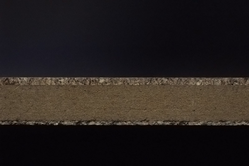

Видях го накрая Ланеото. Тази сутрин си бях отделил за обиколка по магазини. Минах първо да видя малко истински корк. Този на плочи отива на почти еднаква цена с клик системата, като включи човек разходите за подравняване и лепило. Корковите десени са много хубави, стига да ти допада такъв тип шарка. Дървесните фурнири са доста скучни. Вариантите за лак са ув и такъв с керамично покритие. Има един вариант който го водят PVC и е най-държелив, но на допир на мен ми напомня балатум. Във клик системата има доста корк, около 6 мм, по-голямата част отгоре, по-малката отдолу. Цената е към 70 лева. Консултанта твърдо препоръча клик системата.
И тук стигам до Ланеото. Грешал съм, и при него горния слой корк е по-дебелият, около 1,5 мм, долния е около половин мм. Корка в Ланеото е по-ситен и очевидно по-компресиран. Шарките са добре подбрани и имат лек релеф, това което водят рустик (не повтаря шарката). Разликата на допир с ламината е много осезаема. Горният слой се усеща, като на коркова плоча, сатенено мек и топъл. HDF-а е много дебел около 8 мм и самата паркетина стои много масивна, а и по-тежка. Пробвах ги една до друга с ламината, ламината трещи поне два пъти по-силно. Очевидно и Егер го отчитат защото имат едно тестерче със залепени ланео, естествен паркет, и ламинат, които можеш да чукнеш с монета и да чуеш разликата. Големият минус - няма наличности, защо не мога да си обясня? Отделили са място, дисплеи, хвалят го и като те убедят, си тръгваш с празни ръце, защото наличности не поддържат.
Повърхността на Ланеото определено няма да е устойчива, като тази на хубав ламинат, по-мека е и нежна. От друга страна и цената му не е твърде далеч от тази на качествен дебел ламинат. Директно сравнение с корка няма как да направя, нямах коркова паркетина, но нещата не са толкова далеч, колкото предполага разликата в цената. За последните 10% винаги се плаща най-много. Поради тънкия последен корков слой си мисля, че Ланеото ще си има нужда от подложка, за разлика от корка. Щракнах и една снимка, след като толкова го търсих
