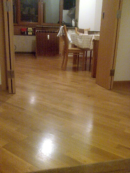

Балканпаркет, с.Българене, Ловешко.Турска фабрика с много добро качество, обаче бачкат основно за износ, та трябва да си го вземеш на място.Цените са перфектни, наполовина от тия на алчните задници от Демет например.50/8/2,2см екстра качество беше 52 кинта , имам офертата някъде.Ето го в мойта кухня, залепен, с вакса Осмо
iveliks - специалист
Колега пусни офертата да сравниме цените .А твоят е станал добре а лепенето към пода ли е или нут перо
Spokoiniq - майстор
Лепене върху пердашена замазка.

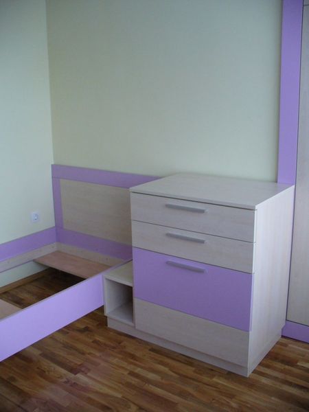

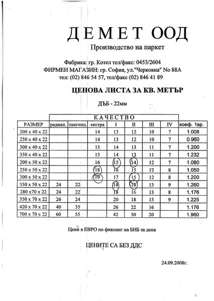

Е чак пък главорези от Демет. Ноември ходих в магазина им и ми дадоха ценова листа. Но имах път до с. Българене и си взех от там. Трето качество 25/4/2 излиза 35 лв, франко цех производство. Ето ценовата листа на Демет и снимка как е станало в нас.
Ценова листа - Демет паркет.jpg (47.94 KиБ) Видяна 5196 пъти
