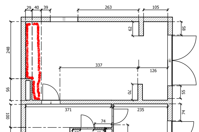

Ще редя ламинат в хола. Усвоил съм терасата и в резултат имам две колони, която леко отсичат помещението.
Имам 2 прозореца, както се вижда и от снимката. Единият е директно срещу вратата и гледа на изток, а вторият гледа на юг (този от усвоената тераса).
Как ще е най-добре да редя ламината?
Знам, че съветват да е перпендикулярно на прозореца, но в случая няма ли да е по-трудоемко предвид колоните?
Ако ги редя успоредно на големия прозорец ми се струва по-лесно.
И още един въпрос: От къде ще е най-добре да започна реденето?
с червено е маркирано мястото за кухнята
dito - специалист
Реди успоредно на късата страна, така визуално ще разшириш помещението, а и ще ти е по-лесно. При мен ситуацията беше почти същата, едниствената разлика е, че го нямаше малкия ти прозорец (още един аргумент в твоя случай). Не смятам, че си личат фугите в момента. За разлика от шарката, която определено стои по-добре напречно.

Редиш го както искаш и както ти е удобно. Посоката на редене има значение при естественият паркет, тъй като е по износоустоичив в едната посока и тогава се съобразява с движението в помещението. А от къде да започнеш, няма значение, стига да ти е удобно. Тука има значение с лявата ли ръка работиш или с дясната, поне при професионалистите, при хоби редене без иаградени навици почти няма значение. С две думи действаи смело.

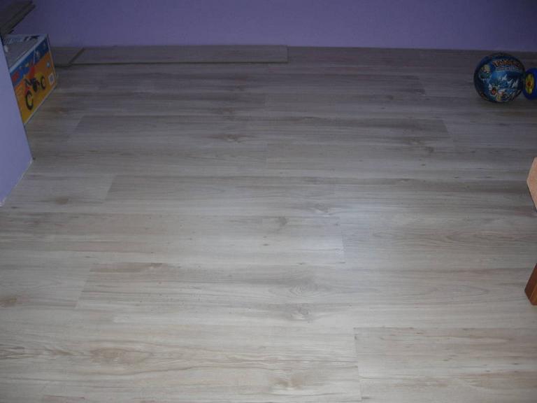

В крайна сметка купих друг ламинат, без фаска... за което май съжалявам. Вече има откъртени 2-3 мм на едната фугичка, защото аватарът ми :roll: си бута столчето за хранене по него и... не знам дали има настилка, която да се противопостави на двегодишна хала. Но в другата стая е с фаска и още не е успял да го нарани, а е слаган малко преди да се роди. Разбира се, това е само частен случай, не искам да изказвам категорично мнение. А относно боклучетата - не мисля, че е особен проблем.
Както и да е, послушай колегата - зависи от конкретната ситуация при теб. Лично аз съм доволен, че не робувах сляпо на правилото за редене перпендикулярно на светлината - фугите, макар и без фаска, не се набиват на очи. Ако успея да снимам на дневна светлина, ще пусна снимка сам да прецениш.

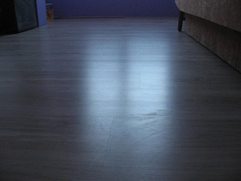

bisserk - помощник
ОК, ще съм ти благодарен, ако успееш да пуснеш снимка.

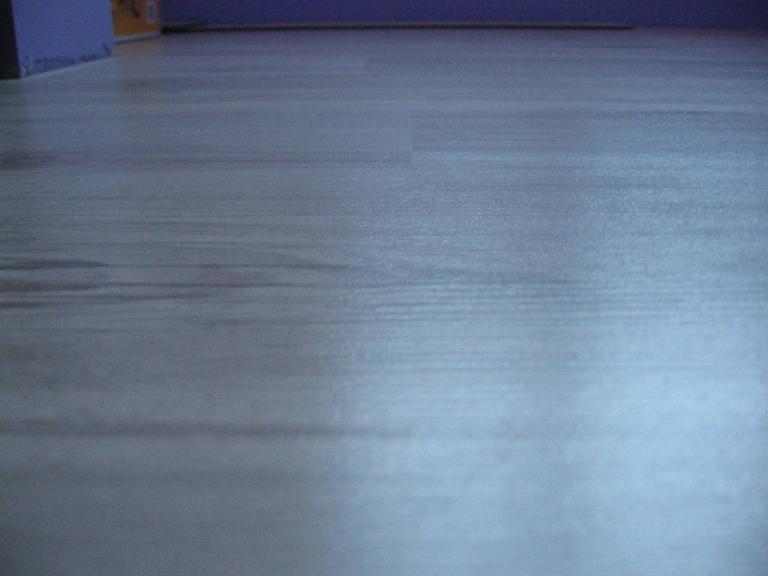

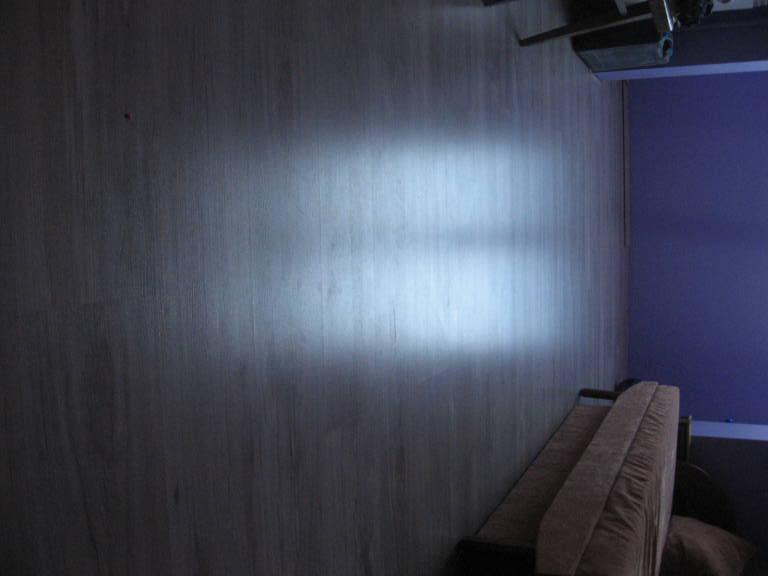

dito - специалист
Всички снимки са правени срещу прозореца (гледано в обратна не се виждат въобще). Струва ми се, че няма разлика между успоредните и перпендикулярните. Не зная след години дали няма да се отличат, но поне засега съм доволен, че редих в тази посока.
Помествам я така заради размера
Последна промяна от dito на пет фев 05, 2010 9:25 am, променено общо 1 път.
bisserk - помощник
Супер!
Даже мисля, че късите снадки, които идват перпендикулярно на прозореца в случая се виждат повече, отколкото другите.... т.е. ако го беше редил по общоприетото правило, щеше да е дразнещо.
