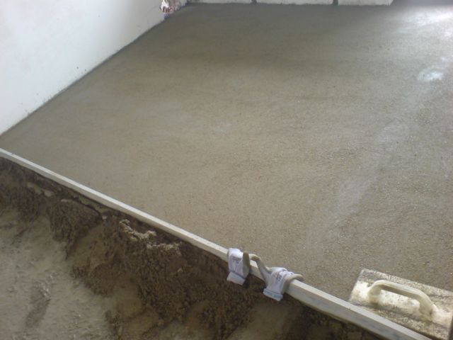

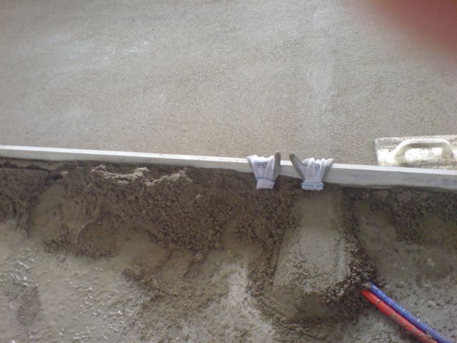

Още снимке
STP62597 [800x600].jpg (111.16 KиБ) Видяна 5684 пъти
STP62596 [800x600].jpg (169.73 KиБ) Видяна 5684 пъти

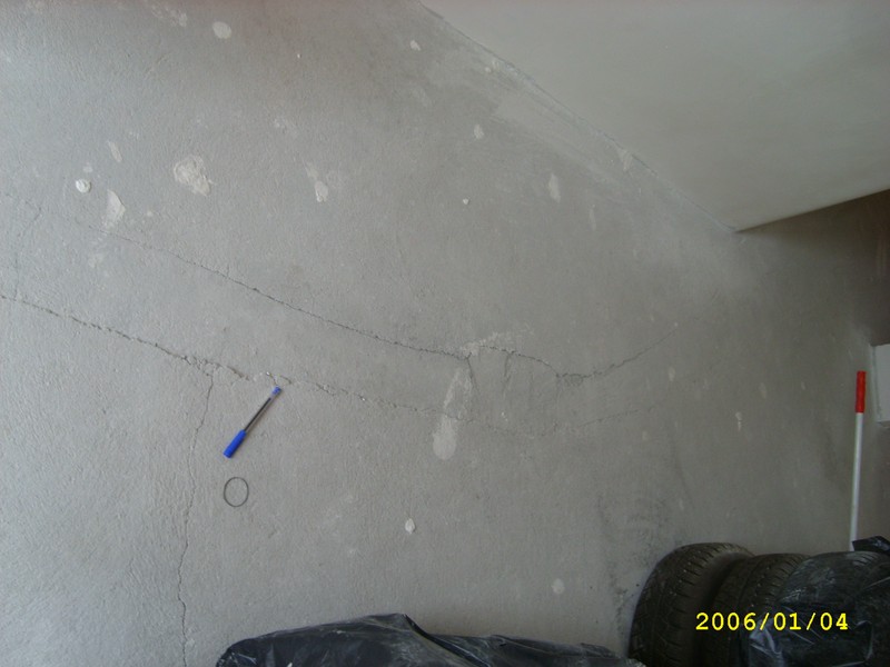

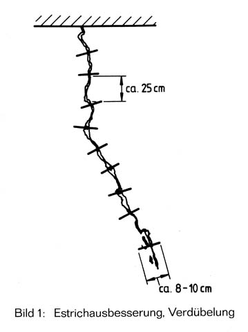

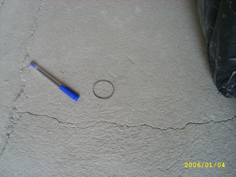

hygro - майстор
  • Пукнатините се разширяват.
  • Нарязват се перпендикулярни нарези с флекса.
  • Издухва се прахта.
  • Слага се арматура.
  • Залива се.
dankg - специалист
Мерси за бързия отговор- това е добра новина, няма да се налага нова замаска.
Само на мен ли ми се струва, че на тази замазка и няма нищо?

simeonov_74 - специалист
n_a написа:
Едните пукнатини са покрай майките, които са много неграмотно направени. Ето снимки на начина по който я правим ние и не сме имали проблеми до сега с подобни напуквания.И на мен ми се струва че нищо и няма и няма смисъл да си отваряш допълнителна работа.

emil_v r - майстор
Идеална е замазката , няма къде да иде още 100 години . .
подмажи пук. само с рядък теракол . :wink:
liatev - напреднал
Относно замаската нищо и няма. Пукнатините са се получили още при стягането на замаската което не е проблем за здравината и. Не си губи времето да запълваш пукнатините. Просто купи добро лепило за полагане на подовата настилка.
