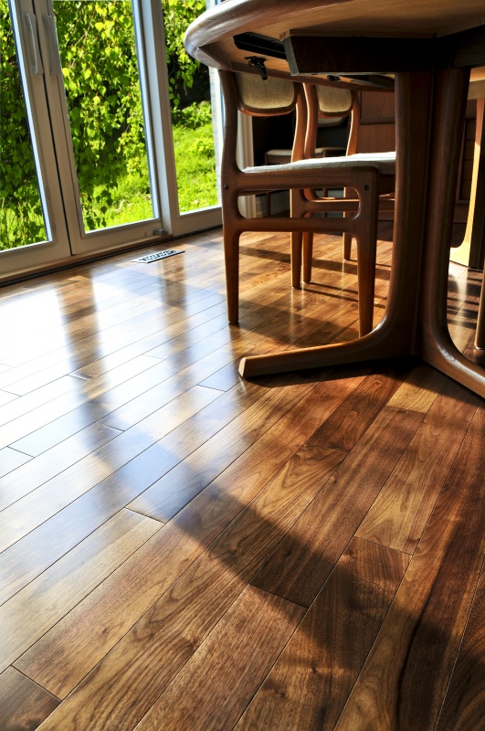

Искам да си направя в къщи ето такова нещо.
Някой може ли да ми каже какво е това, като гледа снимката?
С какво е оцветено?
Какви са размерите на паркетините.?
Лакирано ли е, омаслено ли е и т.н.?
Може ли да постигне всичко това с дъбов паркет тип дюшеме?
Зная, че е трудно да се прецени само по една снимка, но който има желание нека се опита да ми помогне.

Това според мен е американски орех, готов лакиран, с фаска. Вероятно произведен в Китай
Паркетините предполагам са 10-ина см широки (съдейки по дълбочината на стола). Не е точно определена дължина, микс е.
Ако решиш да си правиш нещо подобно и имаш подов конвектор, вкопай решетката в паркета. Много по-красиво е.
