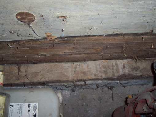

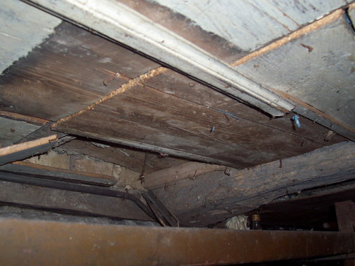

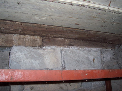

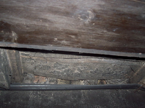

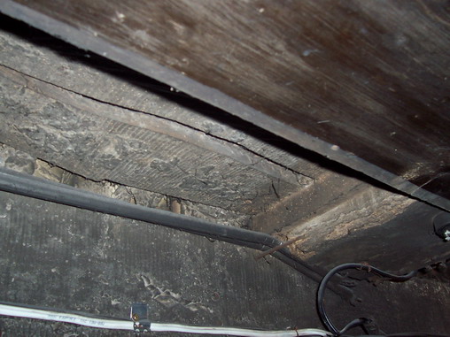

И аз так смятам но си мислех, да махна дюшамето и да попълня с перли или със смес от перлит и цимент. Когато стигна горното ниво на гредите да направя някаква замазка и малко арматура на вместо дюшамето. Отгоре ламинат.
Ето малко снимки от мазата:
Добре че пусна снимките. Излизам и като се върна ще ти пиша туй-онуй.
Това което се вижда е дъските на пода гледани отдолу или е долната обшивка на кьортавана?
Можеш ли да изредиш слоевете? Колко е голямо помещението и с колко долният зид е по-широк от горния? Има ли централна по-голяма, напречна греда?
