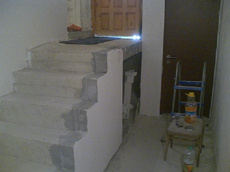

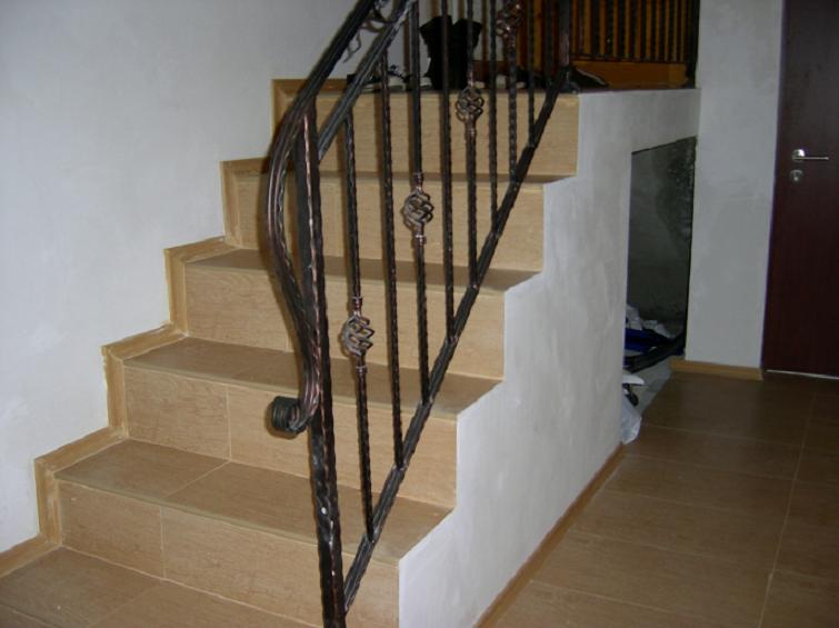

Аз нещо не разбирам какво ще му е скъпото на ламината. Наистина има лайсни, но чак до цената за камък ме съмнява да стигне. Ако не сте решили твърдо мога довечера да сложа снимки на едни стъпала, които бяха правени абсолютно експериментално, без да е ясно какви материали ще се ползват първоначално. Челата са боядисани с латекс (който се цапа) и ъгловите первази са проблем, защото тези ползвани нормално са прекалено груби и не позволяват огъване (а моята стълбичка има извивка), но пък комбинацията от ламинат с алуминиевата челна лайсна се получи доста ефектно.

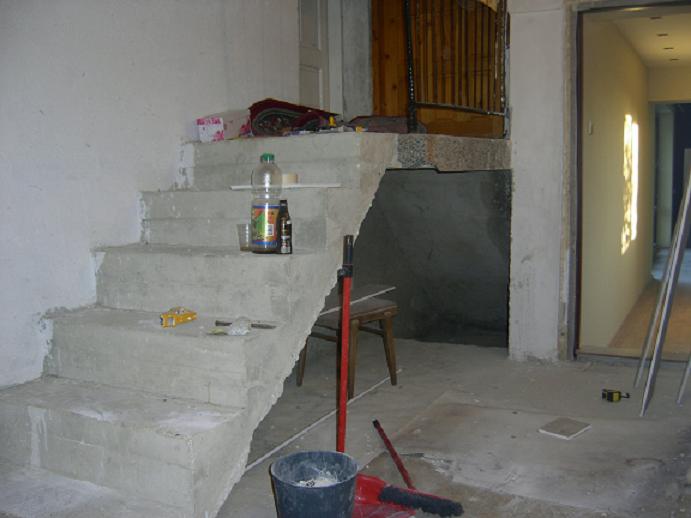

Стълбищата по начало рядко се смятат на квадрат,повечето на бройка.Правих едно стълбище наскоро и собственика беше пред същата дилема.Накрая се спря на гранитогрес.Всъщност бяха две стълбища,но не намерих снимките на второто...Както и да е,гранитогреса го взе на някаква промоция и беше към 23 лева/м2 ако не се лъжа.
