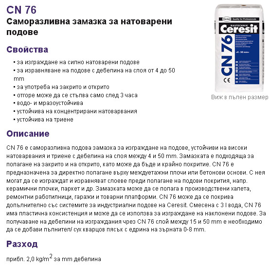

трябва ми замазка за гаража, с която да изравня около 1см 10-20 см широки ивици, в бетонния под - т.е. слагане на метални мрежи и заливане не става, защото не искам да вдигам останалото ниво
не ми трябва да се изравнява съвсем хоризонтално, защото подът не е равен, така че саморазливността не ме вълнува, а ми е важно този 1см (1,5) да е здрав и да не се рони.
Нямам проблем да мина и останалата част със замазка, ако така ще стане по-здраво, но не искам да вдигам нивото с 2-3 см , с мрежи и т.н. по традиционния начин.
намерих тази в нета - някой има ли мнение от опит
stivemaster - майстор
Еме ти си си намерил ама като чуеш цената .... батенцеееее... Що годе истинските купешки са от лев на литър нагоре. А в Германия хептен истинска беше 43Е - 25кг.
rockwall - майстор
e, цената не я знам, но пък знам че с кварцов пясък и цимент също мога, така че по-добре да са я сметнали добре :lol:
каква е цената ???
че на мен и 3-4 килца ще ми свършат работа, така че ако е дебела цифра, няма изобщо да ме грабнат за 25 кила
Колега, предполагам вече си я направил и можеш да споделиш опит, че и на мен ми предстои подобна нивелация.
Тъй като при мен на места е от 3-5см, мисля първо със някаква замазка да изравня, след това със саморазливна и накрая с боя за пътна маркировка да я запечатам. Според вас ще се получили някакво здраво покритие?
