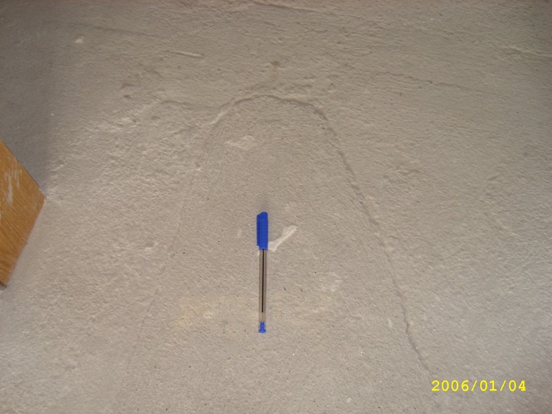

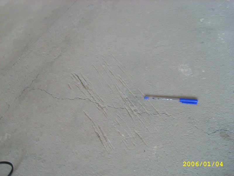

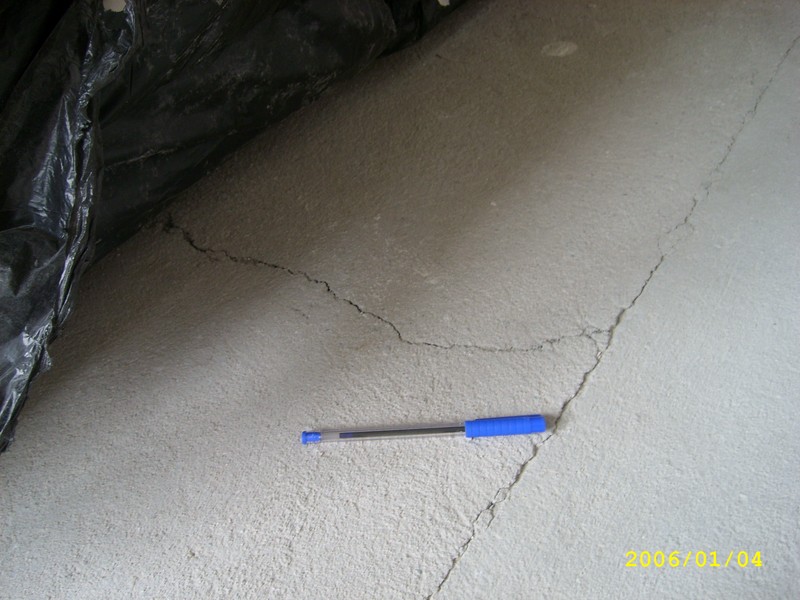

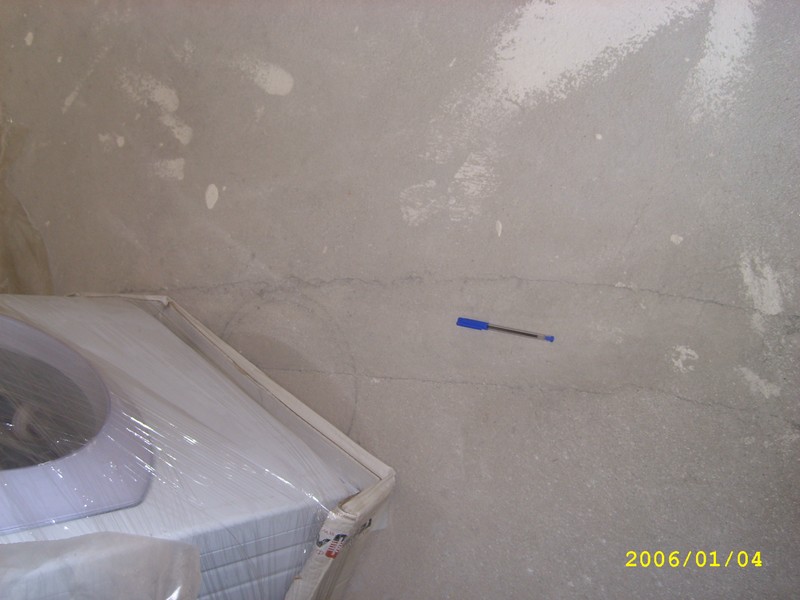

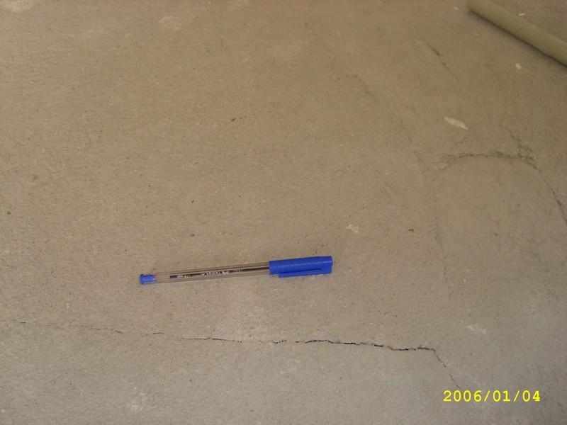

Прикачвам малко снимки, на които се вижда напуканото. Ще видите, че когато е правена замаската след това е разбивано, за да се прокарат тръбите за парното и отгоре е замазано на ново и предимно от там започват пукнатините. В едната стая има едно напукано място като триъгълник, което направо стърчеше и строителя го разкърти и замаза на ново, но вижте сами снимките.
