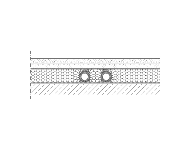

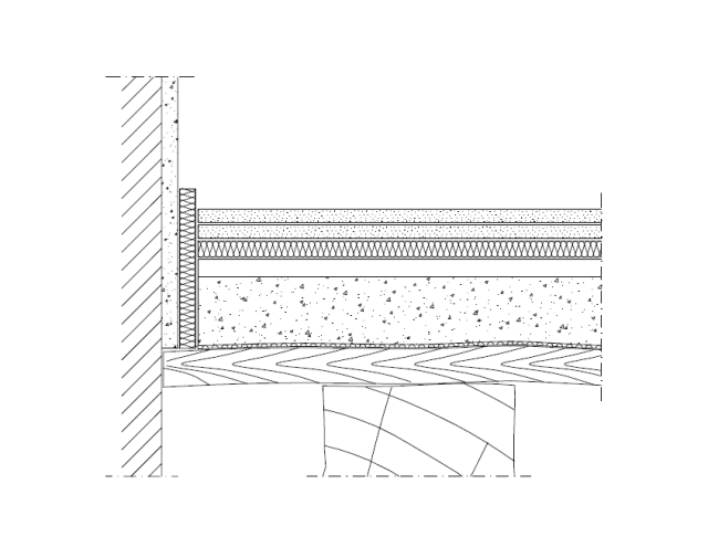

Колеги, удачно ли изпълнените на под за баня върху гредоред (стара къща) с Гипсфазер VidiFLOOR 1000/1500/10?
Предвид товар че трябва в изравнителната посипка да се изгради и тръбата за подовия сифон, пък и самият той как ще се захване стабилно!
Варианта от който бягам е бетонна армирана плоча заради теглото - не ми се ще да натоварвам гредореда!
Други предложения също приемам!
инсталации в изравнителния слой/суха посипка/система F135 на Кнауф
инсталации в изравнителния слой/суха посипка8система F131 на Кнауф

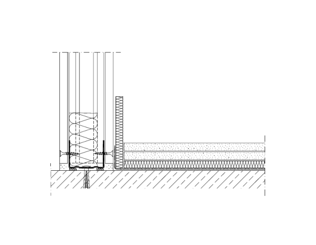

Сухата посипка на Кнауф е восъчно-перлитна,като восъка служи за импрегнант и в същото време споява посипката при поставянето и "обработката" и преди монтажа на плоскостите.
Поставя се цокал-ивица/кече-високо пресована вата с голяма плътност и това се прави винаги за да се отделят двата елемента под-стена/всеки би трябвало да се досети защо или да прочете/.
Представлява ивица с дебелина 10-15мм и ширина 100-150/фабрични размери/поставя се,полагат се посипки,покрития и това което е в повече се изрязва преди полагането на настилката!Настилките пък се отделят от стената с лента полистирен с дебелина 3-5мм и по идентичния начин излишека се изрязва преди поставянето на перваза или цокъла.По този начин се получава еластична мембрана която позволява свободното/микро/движение на настилката и предотвратява деформации,също така предотвратява предаването на вибрации между двете покрития.
/Защо се слага гумена лента на профила UD или CW и също зад директните окачвачи!!!/А ако Ви попитам защо се слага гумена уплътнителна лента на лицевата страна на CD профила/фабрична ширина 60мм предназначена за конкретния профил/ преди да монтирате плоскостите ще ме обвините в ерес :) Но да си кажа все пак:За предотвратяване на "дрънченето"и предаване на вибрации и шума предизвикан от тях,особенно при еднослойните предстенни обшивки/които са масово разпространени в региона отсам "желязната завеса"/.

връзка към монолитна стена върху под от гредоред
