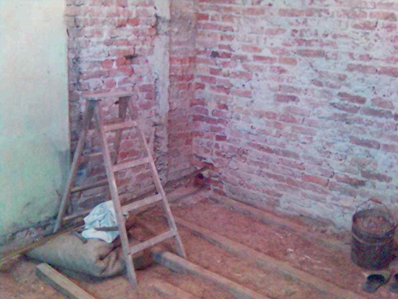

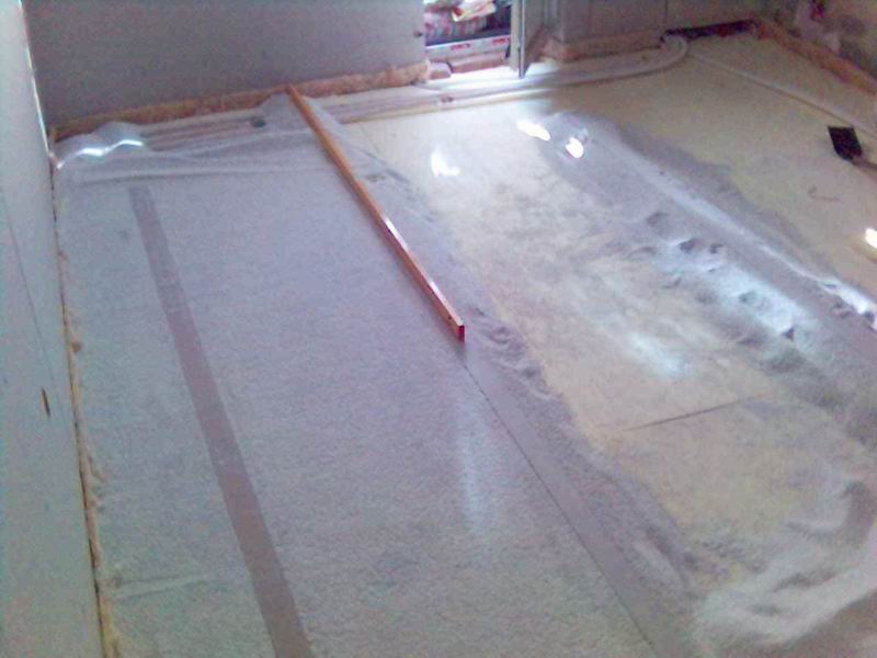

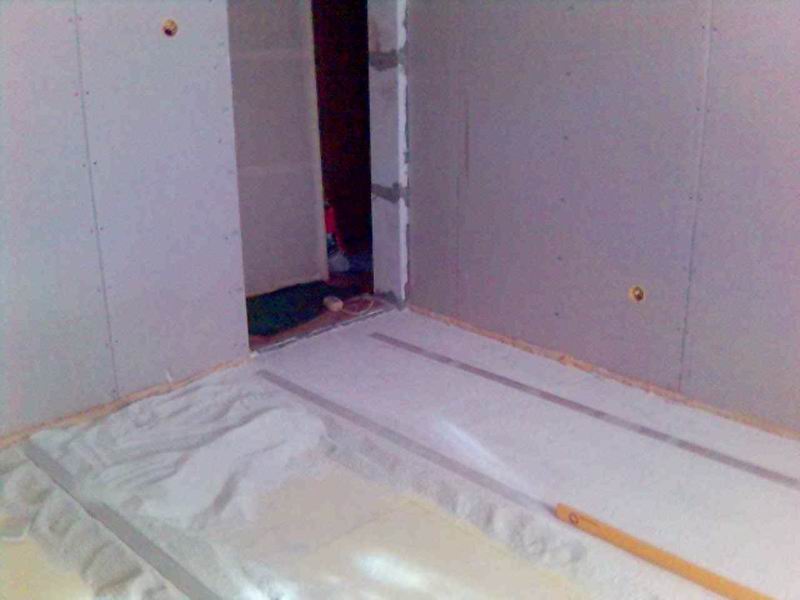

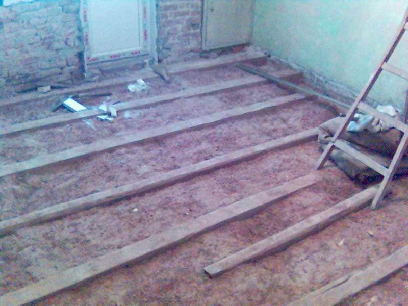

Ситуацията при мен беше същата, апартамента е над мазите. След махането на стария паркет и гредите в пода лъсна чуден кратер запълнен със сгурия и боклуци :? Първата стая я направихме с 50 мм фибран и замазка ( мъкене, бъркане, съхнене). Втората стая реших да е "сух" под след като изчетох всичко тук и в сайта на Кнауф. От стария под остана единствено сгурията (просто не си струва дишането на тая мизерия докато се изнася). Сгурията я разстлахме и отгоре положихме плоскости 2 см XPS (някакъв много прост и евтин). Последва правенето на сух под с перлит и гипсфазерни плоскости.
В крайна сметка резултата е следния: стаята със замазка е с осезаемо по-студен под от тази с фазера. Лично за мен сухия под е идеално решение за постигане на добра изолация
Извинете ме за кофти снимките, ама са от телефон :roll:

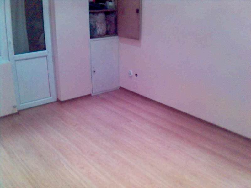

Тука има и ламинат вече
Чудех се от това дали ще стане някога пак стая :)
Мизерия
