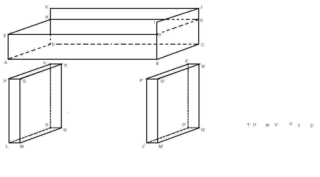

Моля за компетентно мнение около моите болежки на начинаещ дърводелец самодеец. :)
След като вчера се разхождах в Икеа и откраднах идея, имам нещо като проект за повдигане на моето вече налично легло.
Оригиналът е тук:
http://www.ikea.com/us/en/catalog/products/10247987/
Концепцията е "loft bed" (не знам как се превежда на български) и адски много ми харесва поради обещаните икономия на жилищното пространство и практичност, които в моя случай са необходимост.
Това е набързо спретнатият ми "чертеж" (вижте прикачения файл).
Леглото ми е най-обикновена конструкция от (некачествено) дърво с матрак в него. Както човек може да се досети от казаното дотук, за да се оползотвори максимално пространството в стаята искам да повдигна леглото на около метър и половина (да, доста е) с помощта на конструкция, която ще изработя сам с помощта на дървени дъски, винтове (приемам съвети за най-подходящите за целта винтове) и моя верен винтоверт (а защо не и чук). :)
След кратко обсъждане на идеята ми с математик (с една построена къща зад гърба му) ми бяха предложени няколко неща:
1) Първоначално замислените като кухи паралелепипедни конструкции LMNOPQRS и L'M'N'O'P'Q'R'S' да не бъдат кухи паралелепипеди, а просто да бъдат по-широки (т.е. страните LM и ON и L'M' и O'N' да бъдат по-дълги) — около 35 сантиметра — и да не бъдат затворени (т.е. да няма дървена вертикална плоскост QMNR и Q'M'N'R').
2) Предвид 1) и желаната от мен не малка височина (т.е. дължината на страните PL, QM, P'L' и Q'M' - около метър и половина), могат да се монтират една или две хоризонтални плоскости, които да заздравят конструкцията и да увеличат функциите на двете подпиращи "колони", превръщайки ги в етажерки за, да речем, книги. Изключително практична идея, с която не искам да се разделям!
3) За да се осигури стабилност, посъветван бях да заздравя още повече двете подпиращи конструкции с помощта на една дълга и широка дъска, съединяваща или страните RN и S'O', или страните MN и L'O', или страните QR и P'S' (последният вариант сякаш е най-малко приемлив, поради изискването за "проветряване" на долната страна на матрака, което срещах тук-таме в този форум).
Това, за което моля съфорумниците, е съвет как според тях бих могъл да го направя така, че, по думите на мой приятел, да не застрашава здравето и живота ми. :) Също така приемам съвети за материалите (дървените дъски, например от къде във Варна мога да си поръчам такива (не държа да са лакирани, нито да са с определен цвят)) и за начина на съединяване (дали да е направо с винтове и/или метални пластини или с Г-образни метални плоскости (панти?) или с друго нещо).
Благодаря ви предварително за съветите!

Имах нещо аналогично (спалня около 1.80 широка) , само че "подпорките" бяха шкафчета за да се ползва по-пълноценно мястото отдолу. Височината не беше чак като тази на ИКЕА, така по спомени и без да имам метър под ръка, мисля че беше около 1.10-1.20м.
На леглото се качвахме откъм страната EH. Стените на стаята опираха в KJ и Q'R'
Левият паралелепипед ми беше ракла за одеала и юргани с вратичка в плоскостта PSOL и хоризонтална ос, а десният паралелепипед беше шкафчета с вратички в равнината P'S'O'L'
Пред левия паралелепипед имаше сандъче с плосък капак, високо около 30см върху което се стъпваше за да се качиш на леглото.

Казаха ми също, че при такава значителна височина и напрежение (легло + 60-те ми килограма) дървеният материал има свойството да се огъва (близко до ума, при положение, че знам за металните тръс родове (truss rods) в китарите). Затова, ако е дърво, трябвало да е дебело — поне 3,5 или 4 см.
Получих и съвет напълно да заменя дървото с метал (стомана) — нещо като скеле (като оригиналния дизайн на Икеа).
Спомена се и това, че след повдигането (ако последното стане с двете дървени конструкции, подпиращи двата края (AD и BC) на леглото) напрежението в средата на леглото (т.е. средата на AB и DC) ще е голямо и трябва да помисля за противодействие (вероятно по една дъска/летва под AB и DC).
Приемам още коментари и съвети. Благодаря!

Темата ми е присърце, тъй като, както казах доста години съм спал нависоко.
Ето какво мога да добавя към това което вече казах, следвайки въпросите ти:
Ще им викам "основите" че "паралелепипед" е много дълго.
[quote]1) Първоначално замислените като кухи паралелепипедни конструкции LMNOPQRS и L'M'N'O'P'Q'R'S' да не бъдат кухи паралелепипеди, а просто да бъдат по-широки (т.е. страните LM и ON и L'M' и O'N' да бъдат по-дълги) — около 35 сантиметра — и да не бъдат затворени (т.е. да няма дървена вертикална плоскост QMNR и Q'M'N'R').[/quote]
-- Задължително основите трябва да се ползват за нещо - безмислено ще е да са едни затворени кутии.
Може да се достигат откъм външната страна, може откъм вътрешната, взависимост къде имаш/нямаш стена. При мен лявата основа се ползваше с достъп от ляво и отдясно тоест изотвън и "изпод" леглото, а дясната само отляво, тоест изпод леглото.
-- След като нямаш нищо полезно в средата под леглото (примерно за по-големи височини хората слагат бюра) значи колкото по-широки са ти основите, толкова по-пълноценно ползваш мястото под леглото. Друга опция би било отдолу да държиш кашони които се вадят не по-често от веднъж годишно. При мен беше смесена система - тоест имаше малко кашони които частично пречеха на достъпа до основите-шкафчета изпод леглото. В идеалния случай в средата има просвет колкото да влезеш и да отваряш вратичките на шкафчетата.
-- Вратички отвътре са полезни тъй като ако имаш само рафтчета, ше събират бая прах.
-- Тъй като много дълбок шкаф трудно се ползва, в идеалния случай имаш достъп към шкафчето от две страни - отвън и също изпод леглото. Най-просто това се реализира като ползваш две шкафчета обърнати с гръб едно към друго за всяка основа.
За функцията на самите основи говорих вече. При мен си бяха съществуващи отпреди готови шкафчета и ракла. Малко бонус полезно място се получава и върху шкафчетата, тъй като матрака не опира в горния им край - взависимост колко е висока рамката на леглото.
За здравината на цялата конструкция - аз не съм имал никакъв детайл които да свързва твърдо двете основи. Освен самата рамка на леглото - бях я фиксирал така че да не може да се хлъзга спрямо никое от шкафчетата чрез захващания в четирите й ъгли.
За здравината на самото легло мисля че дъската ти ABFE и аналогичната отзад са достатъчно здрави.
Би могло да сложиш етажерка със задна стена в плоскостта NRO'S' тоест като погледнеш под леглото в просветa между двете основи да виждаш насреща си етажерката. Тя съответно ще пречи да имаш вратичка на основата в мястото където етажерката се снажда с всяка основа. Тоест няма пълно щастие. Но ако етажерката не е много дълбока, може да се постигне някакъв компромис.
И последно си спомних перденцата. Значи от общо 4 страни които има това легло, две опираха в стените на стаята, а на третата се виждаше раклата, а на четвъртата страна (в твоя чертеж EFM'L) имахме перденца закрепени за рамката на леглото и стигащи до земята, така че нормално да не се вижда какво има под леглото.
