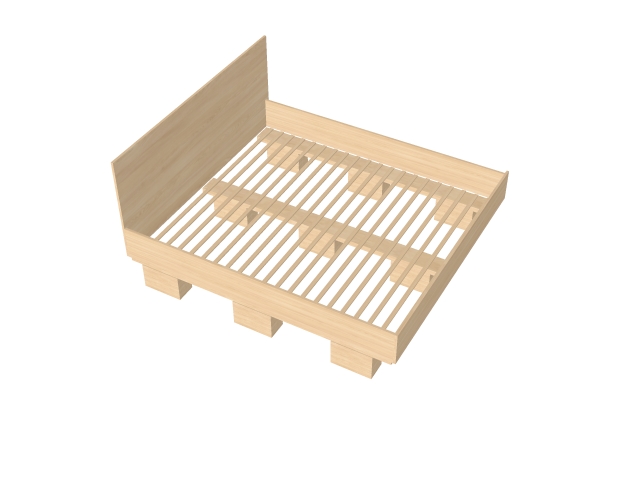

Здравейте, решихме с приятелката ми да излезем на квартирка. Намерихме си една чудесна галфониера с южно изложение и дойде момента да купим спалня за там...
Три деня обикаляхме магазини да разглеждаме спални и така и не успяхме да си харесаме нещо читаво. Идеята ми е:
1) Да няма стърчащи ръбове.
2) Царгите да не стърчат много, за да може да се седи като хората, без да се врязват в бедрата на седящия.
3) По възможност таблата зад главата да бъде удобна за облягане при седене.
Матрака щеше да се нагажда към спалнята (т.е. няма значение дали е 1 или 2 лицев)
Определено не е тук мястото, ама искам да се жална преди да продължа. Абе хора тия дизайнери на спални някога изобщо лягали ли са на недоносчетата дето са натворили? То ръбове, то ъгли... нощно време ако доживееш да стигнеш до вратата ще си късметлия.
Както и да е, реших да си поръчам да ми нарежат ПДЧ и да си накупя летви и талпички и да си сглобя една.
Разглеждайки първата идея, реших да добавя чекмедженца отдолу и засега умувам над възможностите.
Крайните носещи гредички трябваше да са малко по-навътре, но просто забравих да го направя докато моделирах модела. Също задната табла май ще бъде по-висока.
Матрака вече е закупен 180х200х18 магнифлекс двулицев.
Бих искал малко идеи и критика над това творение.

Biso - специалист
Ако разчиташ само на тая конструкция за укрепване, след време ще ти се разклати и в някой сублимен момент с приятелката ще се окажете на пода. :-D
Летвичките за подматрачната рамка изглеждат крехки и ако са от ПДЧ или чам ще се счупят. Обърни особено внимание там.
Lazy_666 - специалист
Аз бях предвидил 20бр. 3х4, според теб колко и колко широчки да сложа?
maroka - специалист
Lazy_666 написа:
Сложи си подматрачно легло (рамка с крака) вместо да правиш трупчета (кутийки) за крака и подпорки, съчетани с летвички и т.н.
Ако искаш и чекмеджета определено не си избрал правилен модел като визия, по-добре потърси из Нета нещо, което те устройва като визия и функционалност :)

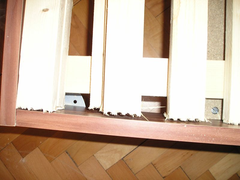

Аз казах, че 150 лева за подматрачна рамка няма да дам, та минахме през отдела по дърво и взехме 10 летвички 3х4 и 3 гредички (не помня размери)

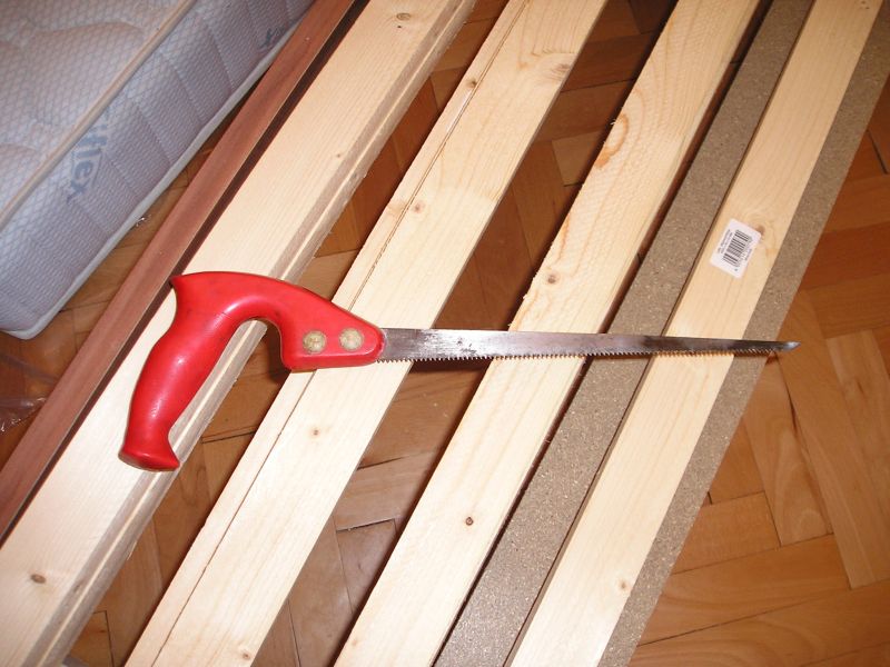

Много радостни се прибрахме, докато не се оказа, че имам съвсем погрешни спомени за наличния трион. Вместо нормален трион, се оказа, че имам само една злодейка. Веселба. За 16 минути 1/2 дъска.
Бях си купил два винтоверта (отвертка и винтоверт айнхел) ама те незаредени така че и дума не можеше да става да пробивам с тях.
Добре че имах бормашинка.
На въпроса ми. "Миличко, искаш ли да отидем да спим в досегашната квартира" отговора беше достатъчно категоричен, така че накрая с помощта на бормашината намалих размерите на напречните летвички до нужните ми. (в Практикер ми отказаха да ги нарежат на 1.80)
На другия ден ми донесоха зеге и шлайф, така че всичко се оправи.
Добавих още 10 напречни и всичко заспа.

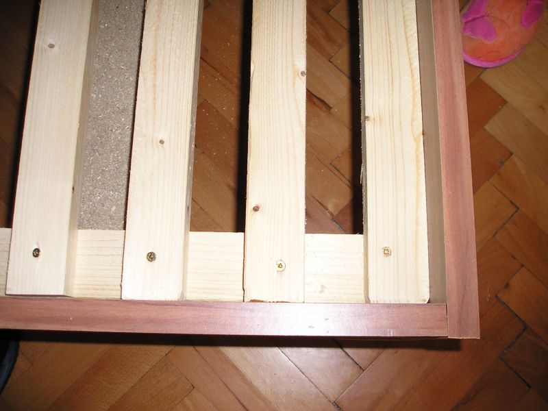

Спалнята в пакетиран вид.
Бесния трион

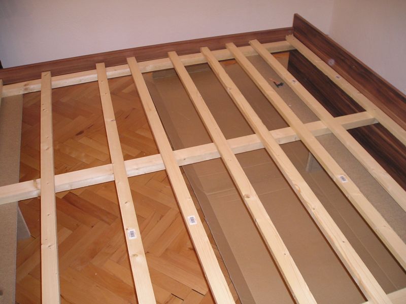

Версия 1 на подматрачната рамка.
подматрачна рамка отдалеч

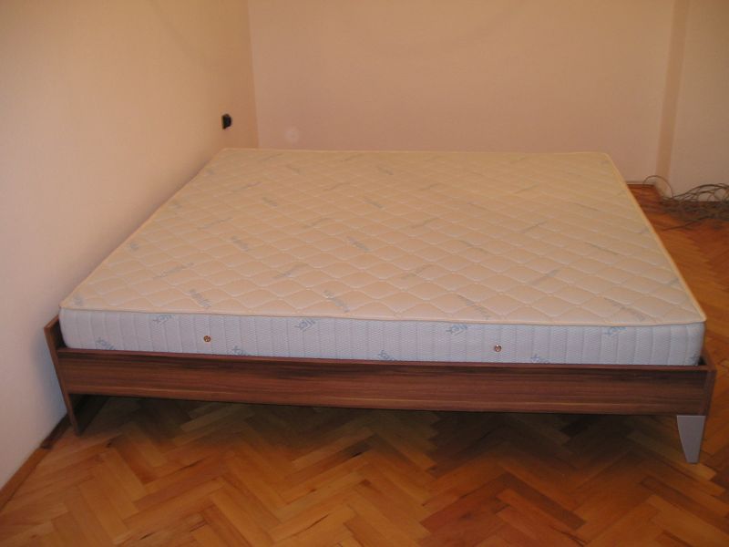

Почти готова спалня
Още няколко снимки

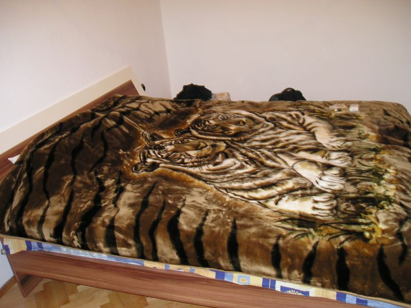

Готовата спалня

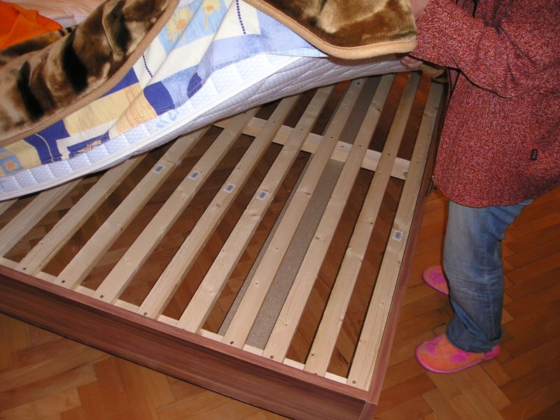

Готовата рамка
Всичко загладено, и захванато с винтове.
solo5 - майстор
като гледам доста си вдигнал нивото с твоята рамка :-D
това е така защото си ползвал дебели чамови летви
двойна подматрачна рамка за 150лв наистина си е як рекет
но пък поне се прави от варени букови дъски (или поне така си мисля)
P.S. иначе аз не бих си купил такава паянтова спалня
можеше да си сглобиш доста по-здрава и сам
щеше да ти излезе и доста по-евтино :roll:
Biso - специалист
Важното е, че имаш мерак!
След време сам ще се убедиш в някои работи. :-D
Не знам по колко килограма сте с приятелката, но ако приемаш още съвети...... сложи поне 1 пета в центъра на средната греда на рамката. :wink:
