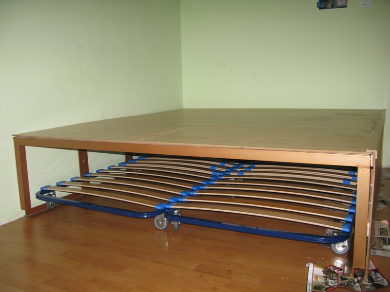

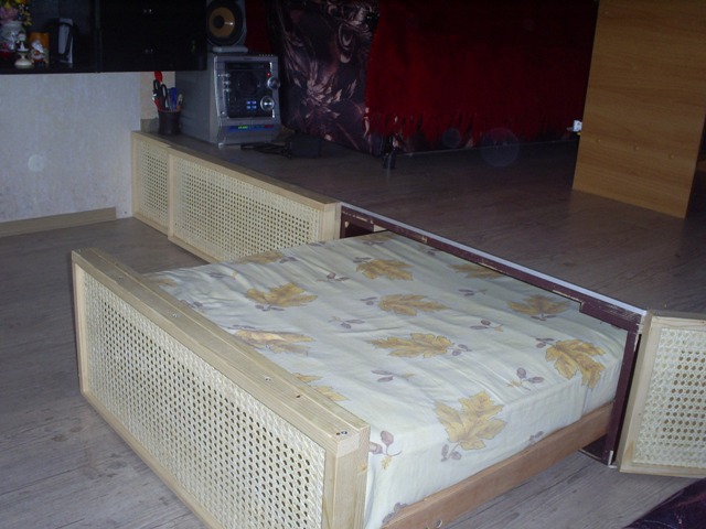

Най-после реализирах идеята си да направя в хола подиум, където под него през деня да прибирам семейната спалня, а през ноща да се вади и спи.
Преди 2 години правих проучване от няколко фирми за да си направя преценка този проект колко ще ми излезе. След като офертите почваха от около 3000 лв. и стигаха до почти 5000 лв. аз се отчаях тогава.
Но голямата нужда да се реши проблема със спането в нашето семейство ме върна отново в размисъл. Минах пак през легло-подиум, после свих към вградено легло в стената. След това кривнах към падащо легло от тавана, но тази идея жена ми категорично я отхвърли (сега като се замисля е била права). Накрая се върнах отново на първоначалната си идея за легло-подиум, но аз да си направя конструкцията.

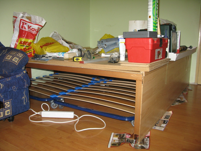

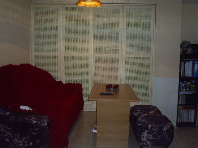

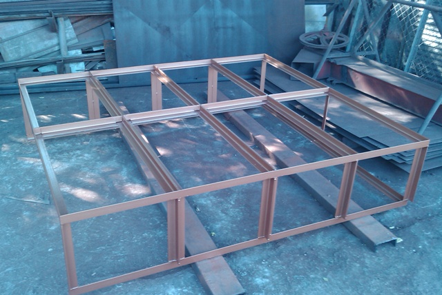

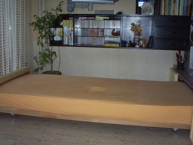

След дълго мислене и смятане най-накрая има резулт. Прилагам малко снимки за да придобиете представа.

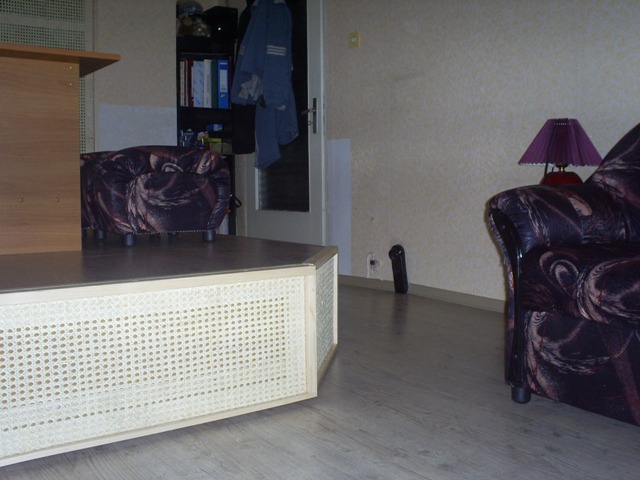

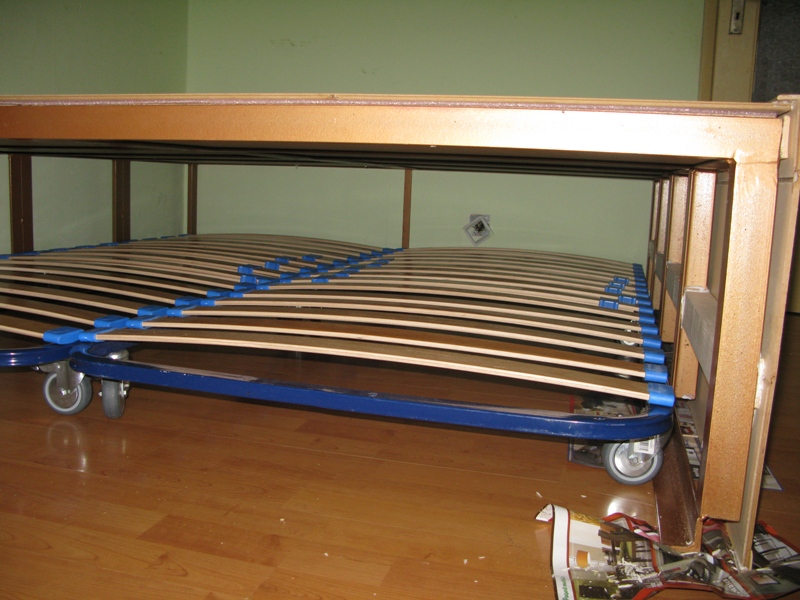

Размера като краен резултат е - 194 х 175 х 45 (това са външни мерки в см). Пускам една снимка на самата конструкция в суров вид, която ми я направика от метални профили по специална поръчка. Излезе много по-здрава отколкото очаквах. Оставам с впечетление, че един слон може да направи стойка на един крак върху нея. Вътре влизат две метални подматрачни рамки с размери 82х190 като всяка рамка лежи върху 6 колела (колелата по 4-те края са със спирачка). Всяко колело има конструктивна височина от 10см и товароносимост от 100 кг. Матраците, които сложих са с височина 20 см. Избрах варианта от две легла вместо едно двойно заради няколко специфични особености, които не са от значение за тази тема. С други думи същия успех ще постигнете с една двойна метална рамка като съобразите да ѝ сложите необходимата бройка колела. Искам да отбележа, че металните рамки трабва да имат повече от две опорни точки по дължина с цел да се предотврати огъване или счупване. Според мен 3 опорни точки са достатъчни - времето ще покаже. Засега издържат и не само на спане
Остана да завърша лицевата част на конструкцията. Не съм приключил с нея тъй като съм в размисъл дали да слагам затваряща преграда за да бъде завършено естетично изцяло или да оставя без преграда за да може все пак матраците да дишат поне малко. Имам опасения, че второто ще надделее.

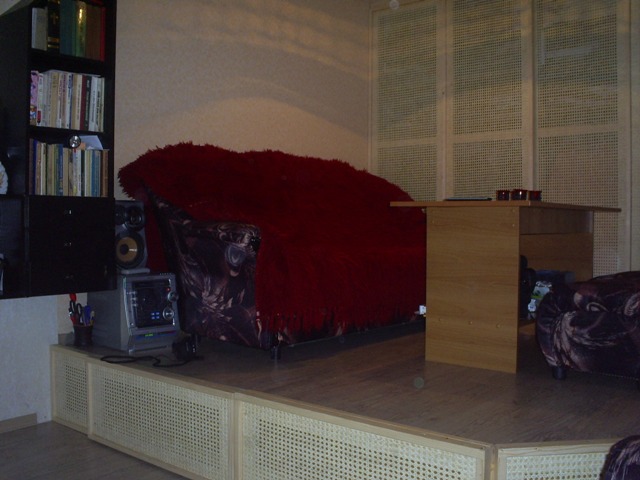

В последствие ще реализирам идеята за обзавеждане отгоре. Смятам да се проектира ъглова секция като особеното е, че в самия ъгъл ще се вгради бюро за да може да работим с жена ми на машинките си. Секцията ще продължава и извън подиума по дължина като там ще разположа телевизора и музикалната система така че отсреща ще бъде разпложена холната гарнитура. Всичко това се събира идеално в стая 18,7 кв.м. Тогава ще пусна тук отново снимки, но след някой друг месец, когато направя реализацията докрай.

Конструкцията в суров вид.
