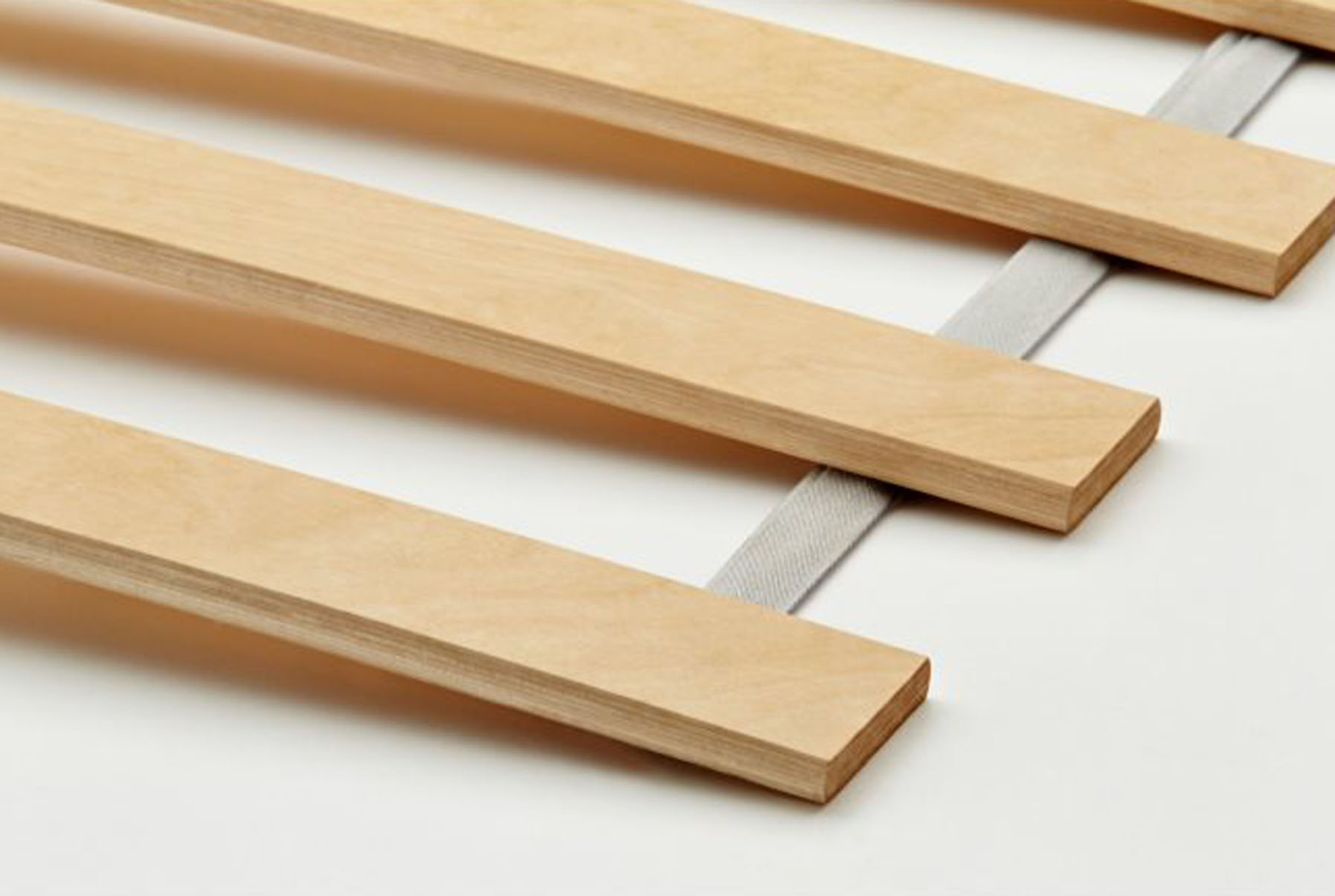

Имам проблем- падащо легло с дървена скара (2 персона) от скоро почна да скърца яко...

Дървената скара "ляга" направо на МДФ-а
Ха, кажете сега къде да слагам видички, къде да мажа със сапун, сланина и други подправки :-D

Не съм сигурен, че е твоя креват, но на това на снимката първо бих смазал лагеруването при пантите на МДФ-а и стената, после на краката дето приличат на етажерка в изправено положение.
След това ако пак скърца ще огледам за луфтове при пантите. Ама за повече насоки и там трябват снимки. Как са хванати към МДФ-а и как към стената.
Провери ламелите един по един да не би някой от тях да се е сцепил и скърцането да идва от там. Ако тъй ще трябва да подмениш скърцащия ламел.
За сега толкоз ми мина през ъкъла.
Освен това ламелите как стъпват на МДФ-а? МДФ-а слаб материал трябва да има някаква подложка м-у него и ламелите. Като се сгъват ламелите под тежеста отгоре им те имат и линейно преместване, та там дето лягат се трият и там може да пробваш със сапуна. Ако е много изядено от триенето и сапуна май няма да измие скърцането :-D

Не знам защо си мислиш, че съществува само един единствен начин за изпълнение на такова легло.
Мажеш там където има триене.

Сапуна, където се трият, лагеруват ламелите.
