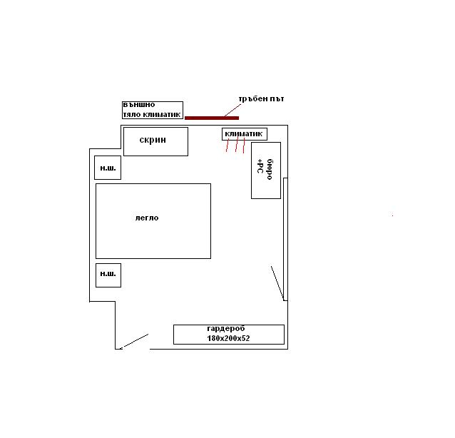

prascho - майстор
честито за жената :).
Аз бих разпределил мебелите по приложения файл.
Фугите на ГК задължително с лента и фюгенфюлер.
Шпакловах и с Ф2 на Кнауф и с зеления шиитрок. Зеленото чудо е много удобно. Шпакловах цели стени от ГК и вар с него. В два слоя без разреждане. Сега видях от клипчето много бърз начин за заглаждане. Може да опиташ и с него.
Боядисване - ползвах боята на вамак и съм изключително доволен:
http://www.vamak-ltd.com/vinilov_lateks.html
Грундът им е много добър изолатор. Направи върху шпакловката твърд и стабилен слой. С две ръце покрих добре. Направи ми впечатление, че разходът на грунд върху шиитрока бе по-голям от този при ф2. Разрежда се 1 към 3 и не отива много. Ползвах сатен и малко неолукс.
П.П. Гардероб 120 и то с жена е малък. Вземи поне 180см. На бюрото с ПС-то ти трябва светлина. Хубаво е да е откъм прозореца.

Lisko - майстор
На конкретните въпроси нямам отговори, но имам следните коментари
1. ПиСи-то в спалнята не е никакъв проблем - аз съм бил така доста години. Само трябва да спираш звука, когато жената заспи, инак някой ако ти прати месидж в скайпа или се отвори сайт с реклами дето сами тръгват - става "весело". Предимство се явява че преди интимни занимания може да пуснеш подходяща музичка.
2. Както вече са казали - перфектният метод да се реши кое къде е като се изрежат хартиени парченца в един и същи мащаб за всички мебели и се местят в габаритите на стаята (и тя със същия мащаб). Така сме правили и за много тясна кухня и за всичко - много по-лесно е отколкото наум да си представяш какво би станало ако това иде там, онова там, колко просвет би останал и пр.
3. Не ми харесва, че остава неизползвано пространство вляво от телевизора по-точно шкафа под него. Без значение дали ще има шкаф под телевизора или бюро, въпросното нещо трябва да опира в северната стена, инак си е чисто пилеене на пространство.
