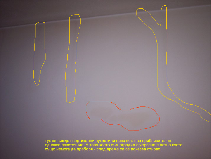

моля за съвет в борбата със следния проблем.
Имам пукнатини по преградна стена - 10см, която е от някакъв материал наподобяващ итонга, пак е нещо газонапълнено и на гипсова основа, но в това чудо има тънка арматура през 40 см (горе-долу).
Стената е на около 35г.
В предишния ремонт издълбах всички пукнатини и ги шпакловах но постепенно пак се появиха, че и нови има.
Мисля си да направя шпакловка като я подплатя с мрежа (от този вид който се ползва върху топлоизолациите). Надявам се мрежата да помогне и да спре напукването.
Идеята според вас има ли стойност ?
Също така немога да реша и какъв материал да ползвам за шпакловката ? На циментова или гипсова основа?
Очаквам съветите ви :)

Изчисти слабите места на стената,грундираш,нанасяш лепило на гебен,полагаш мрежата и заглаждаш с маламашката.До този пласт слагаш следващия по същия начин като презастъпваш мрежата 10%.Когато си готов с цялата стена пердашиш лепилото и чакаш да изсъхне.После една ръка гипсова шпакловка и една ръка финишно покритие.
Грунд-Боро дълбокопроникващ
Лепило-Баумит Дуоконтакт или Теракол Флекс на Боро
Гипсова шпакловка-Боро
Финиш-Сатен на Кнауф
Бира-Каменица,студена,три броя

smarty, ЗАЩО ти се напуква стената? (къде са и как изглеждат тия пукнатини?)

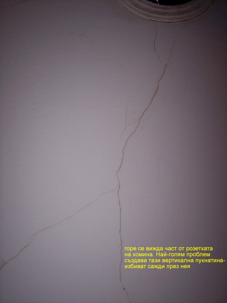

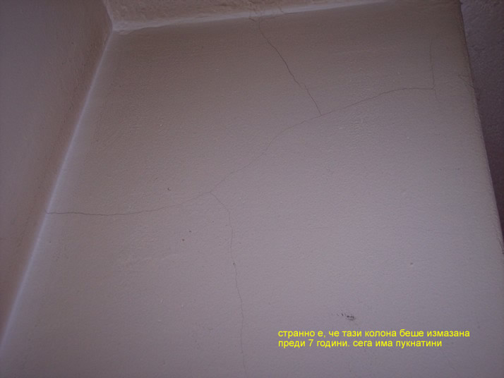

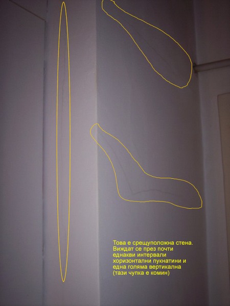

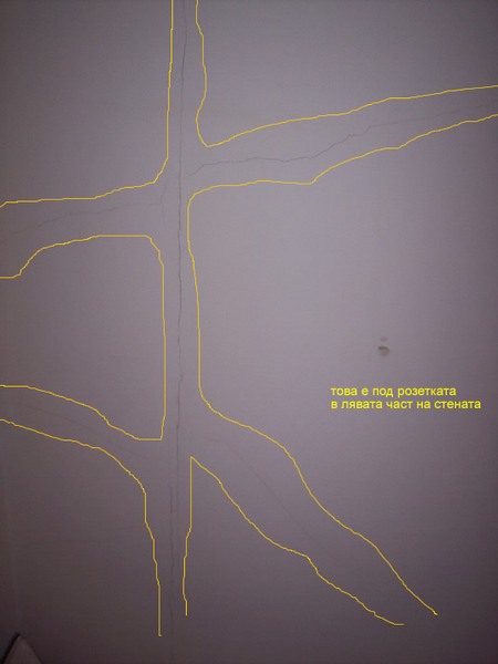

Силно изразено напукване има в единия край на стената там където са коминните тела . (обаче в този ъгъл има и колона!) Пукнатините са от вертикални до диагонални.
Баща ми твърди че за първи път са се появили при земетресението от 77-ма. от тогава насам нямат преборване. Немога да кажа обаче дали има нови или се отварят наново старите.
Направих няколко снимки:
p.s. Дайте идея за борба с това петно, което ми избива на стената?

Ихаааа...бягай вземай един къртач или перфоратор който може да се използва и като къртач и като ги подхванеш тези цепнатини ги разкърти без да те е жал.После ги замазваш с теракол-флекс и нататък по процедурта която съм ти описал по-горе.
pavkatay - майстор
съгласен съм с w123. някъде писах наскоро, че имах подобен проблем с този"дядо"на пенобетона. реших го с мрежа
