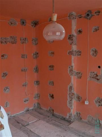

Въпроса ми е за вътрещните стени където не е нужна изолация.
Боядисвани са 2-3 пъти с латекс но са си грапави и няма да са в тон с дугите две които ще правя , затова мисля да захвана картона директно на стената.Един съсед ми каза, че си е правил в тях като ги е захващал с дюбели в стената.Питането ми е - правилно ли е така , дали трябва и да се лепи , да се обрботва ли стената -примерно с бетонконтакт бърху боята или има други начини. Дайте ми съвет- но без шпакловане на цялата стена, защото там вече съм сигурен че няма да се справя :-D
The_FAN - специалист
Картона се лепи с лепило, без дюбели !
Да помислим, правиш го да изгладиш и изправиш стената.... с дюбелите ще дублираш кривините й, а и краищата на листата не се знае как ще се напаснат и шпакловката може да се окаже Mission inposible...
Бетонконтакта е добра идея, но дали стената е с мазилка? колко е здрава? Като цяло не ти препоръчвам лепене върху мазилка... особенно варова ако е - къртиш до тухла навсякъде където ще имаш топка лепило... ето така
