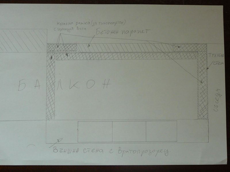

до сега доста четох из форума ,но не намерих това, което ме интересува.Става дума за това ,че реших да усвоя балкона пред хола.Реших да стане с сухо строителство:метална рамка с вата и гипс фазер над бетонния парапет и отстрани към съседите и втора рамка с вата и гипсфазер отвътре на парапета.Апартамента е среден ,западно изложение.Въпроса ми е дали е достатъчна изолацията отвътре на парапета?Дали няма да се появи конденз между бетонния парапет и металната рамка с вата?Трябва ли между парапета и рамката да слагам нещо?

Задължително, иначе ще ти се стича в този участък/процепа/ вода. Може да се сложи /сега е модерно/ перваз от ПВЦ, който да изкача над парапета.
Втори вариант е чрез запълване на фугата с пяна, хидроизолация върху хоризонталната част на парапета и поне 20-на см вертикално върху гипсфазера, отгоре гранитогрес под лек наклон да изтича и задължително зъбче напред за да не се стича водата по парапета.
Навярно гипсфазера ще шпакловаш с мрежа и лепително-шпакловъчна маса? Прозорец няма ли да има ? Ако има в металната конструкция ли ще бъде разположен? Не забравяй финишната мазилка положена след шпакловката /тя е хидроизолация/ както и пароизолация откъм вътрешната страна след като си положил ватата.
Ще направя снимка и някакъв чертеж за това какво искам,за да може да се дават конкретни съвети и предложения

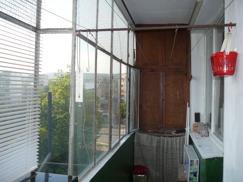

Това е въпросният бакон.С едностранно защтриховане е това ,което е в момента.С двустранно което ще се направи.

А ето вече и снимка.
