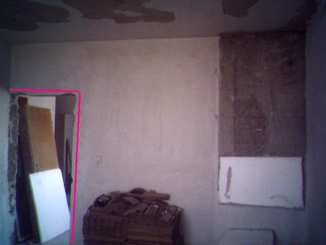

Трябва да слагам изолация на стената и отгоре съм решил да го затворя с гипсокартон.На стената има врата и не ми е ясно как и с какви профили се прави.
Рамката знам,че е от UD профили който се слагат по тавана,пода и страничната стена.Вътре м/у UD профилите се слагат CD профили.Въпроса ми е там където ще е касата на вратата как и с какъв профил се прави? Прилагам и снимка.Там където е червената линия какъв е профила и как се захваща за стената?
И друго.На тавана ще правя окачен таван на 1 ниво.Искам да изравня тавана понеже е много крив! Въпроса ми е как да съединя профилите на тавана с профилите на стената?Или се прави първо стената после тавана? :?

не съм много добър с фотошопи и т.н. но колкото мога толкова :-D
дебелата линия е ЦД а тънката УД "петната които съм направил са окачвачи,тях може да ги сложиш от едната страна на профила както съм белязал.Изправяш ЦДто ковеш го за окачвачите и после слагаш УДто което можеш да се пречупиш откъм ЦДто за ги захванеш едно за друго
а на 2въпрос : профилите на стената и на тавана не се съединяват!!!правиш си стената,затваряш с картон и на него ковеш УДто което ти е за тавана

:-D Явно не я виждам само от служебния компютър.Сега ми стана ясно. :lol: А УД профила над вратата няма ли да е по-добре да се замени с ЦД пак с окачвачи? :?
