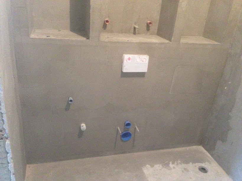

Здравейте, седя пред една дилема, как да фугирам/заздрява гипскартон който на места има големи фуги от порядъка на 7мм. Гипскартона е влагоустойчив и е за баня. Идеята ми е, да се шпаклова с циментово лепило и мрежа, след това цялостна хидроизолация и отгоре плочки. Идеята ми е, че това би заздравило картоните правейки плътен носещ слой.

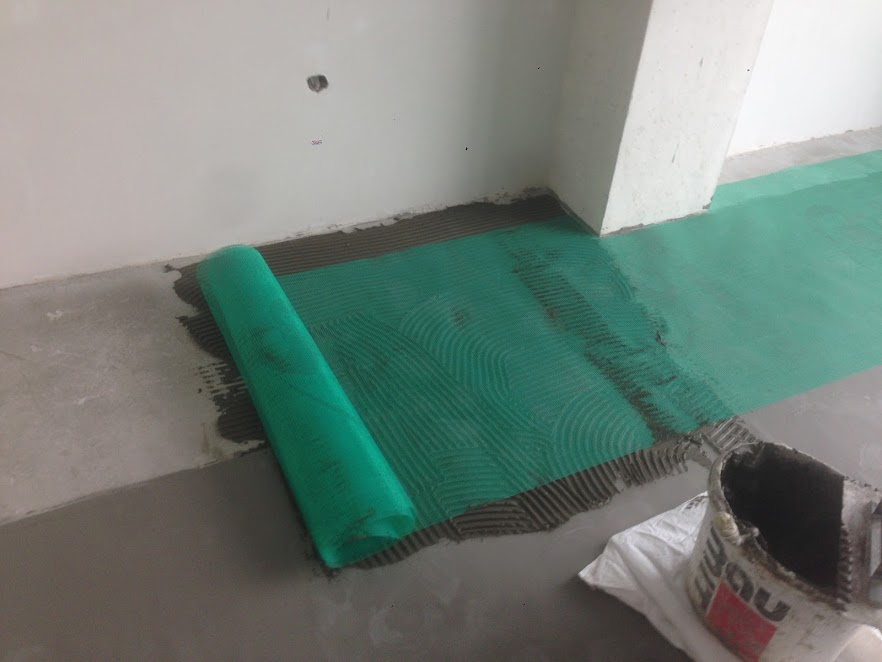

Принципа е същ, като при топлоизолации - застъпка на мрежите и застъпване други стени минимум 10 см.
С флексово лепило, тоя път при мен беше Церезит СМ17.
За неопитен в тия работи - това е най-добър начин на полагане на мрежата, първо гребен, и се вмазва мрежата/нежно, без да се стържи излишно по нея/.

Аз точно идеята я взаимствах от топлоизолацията поради 2 причини. Първо че циментовото лепило, не му е проблем да седи на влага (1 година без да се измаже отгоре), и второ виждал съм че циментовото лепило след като стегне с мрежата прави доста добър защитен и носещ слой, и оттам го взаимствах. Като главно мислих в тази насока, защото имам резерви към някой картони.
А че по препоръка на Knauf картон не се слага в баните, това е така, но той вече е сложен, прекалено сложна ще е операцията да се сваля картона и да се слага Aquapanel както се препоръчва. Значи така ще действам. При мене има останало и лепило и мрежа от топлоизолацията, така че ще влезнат в употреба.

Да, картона е двоен, въпреки че беше заложено единичен. Но тъй като се наложи да си монтирам вградено казанче и по препоръка на производителя то се облицова с двоен картон, продължих на другите стени с двойния. А за структурата, колегата jekasus в една друга тема ми даде безценен съвет).
Въпреки че незнам, има ли някакво значение дали ще е двеон или единичен. Двойния е по здрав. А ако двойния се опакова с мрежа, ще стане направо бетон :-D
За съжаление съм виждал хора които правят точно обратното, в бани слагат един картон, хидроизолират фугите, и отгоре плочките. И от влага ли от какво, след 3-4 години, плочките бият на кухо, някой са напукани, други готови да паднат.
