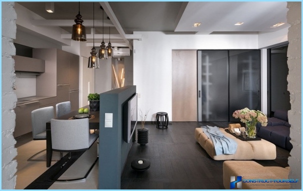

Моля за съвет относно изграждане на "декоративна" преградна стена за монтиране на тв. Идеята е да изградя стена, която да бъде висока около метър и широка около 1.4 м. На нея искам да окача OLED телевизор 65 inch, който тежи около 25-28 кг. Има една колона, на която да се придържа преградата. Та въпроса ми е ще издържи ли подобно решение телевизора? Смятам да е двуслоен. Задължително ли трябва да се закачи и за пода, тъй като ще имам подово и да знам дали трябва да споделя с майсторите на подовото, да не слагат тръби на мястото, на което смятам да е стената. Друга идея за играждане на такава стена?

Гледал съм много снимки в интернет и съм се спрял на това, тъй като с помощта на стената ще успея да разгранича дневната с трапезарията. Не желая да бъде стената до горе, за да не затварям помещението. Целта ми е да разгранича двете зони. За нещо подобно говоря: https://goo.gl/images/tM3MwY

Защо не го направиш стойката като мебел от фурнирован или боядисан MDF ще изглежда много по-добре.

Струва си да потърсиш оферти и от други места. От ламинирано ПДЧ ще е доста по-евтино и пак ще е по-добре от гипсокартон.
За издържането даже елементарна кутия от единичен гипсокартон ще го носи без проблем. Подовото няма какво да го съобразяваш с тази стена и мебелите. То си върви навсякъде.
Намерил ли си стойка за закрепване за стена? Тези телевизори са 4-5 мм дебели и се понасят обикновенно само с оригиналната стойка на производителя. Която хич не е 50-60 лв.
Прочети в нета на каква височина се монтира телевизор. При 65” ще трябва да го монтираш на около 60 см от пода.
Не трябва ли профилите да се закачат за пода? Мен това ме притеснява да не пробият тръбите..
Стойката си е стандартна. Естествено, че няма да купя възможно най-евтината :)
Не мога да намеря информация за монтиране на определена височина, може ли линк?
Клоня повече към гипсокартона, тъй като искам да направя продължение на стената. По този начин, преградната стена ще бъде с по-малка дължина, понеже идеята ми е да бъде едните болтове да бъдат закачени за стената, а другата за гипсокартона. Дали ме разбрахте :D
