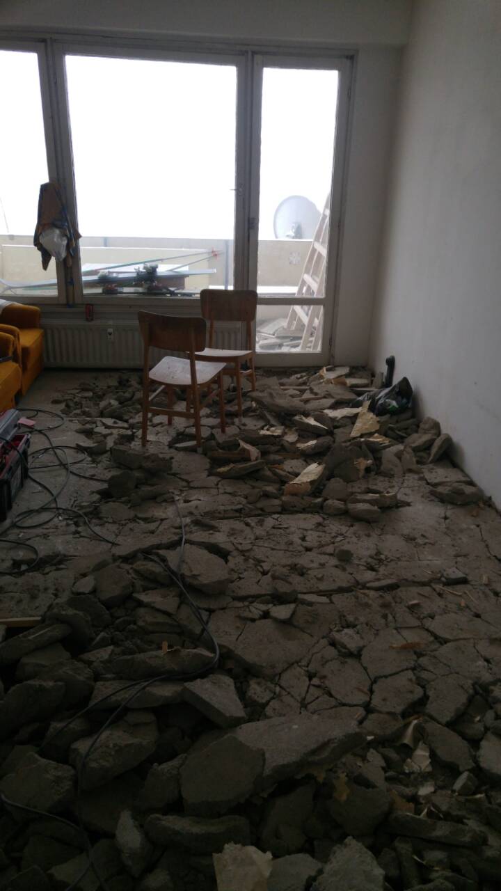

Вмомента съм на ниво премахнати замазки и за изравняване на нивото смятам да налепя XPS или EPS, а отдолу армирана замазка 4см
Въпрос - добре ли е да се слага EPS (стиропор) под армираната замазка. Идеята ми е да съкратя малко бюджета, защото се оказва че трябва да се сложи 3-4-5см на места, което с дебелината и цената се набухва допълнително. Знам че стиропора е по-мек, но все пак като се сложи армирана замазка би трябвало да е по-стабилно, особено при положение, че ще се ползва за живеене, не за склад.

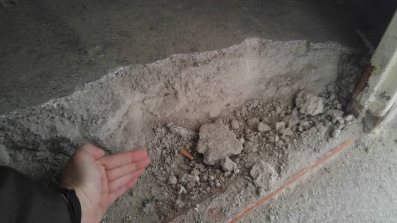

П.П.> На снимката на банята се оказа че под плочките има циментов пласт около 3 см на места, под него мозайка, под мозайката замазка и перлит, обща височина 17.5 см :vom:
дневна
баня
nikolov333 - майстор
По принцип аз правих подобна процедура на целия под в апартамент строен 60-те години на миналия век :-D . Изкъртиха всичко до панел на пода.. изхвърлих два самосвала боклуци, после тънка изравнителна замазка за да подготвя основата за лепене и залепих 5см XPS на гребен, шпакловкахме с теракол отгоре, сложих армировка и 5-6 сантиметра замазка отгоре. Понеже съм 1-ви етаж над мазета и пода ми няма стопляне. Ако съседите под вас отопляват навсякъде изолацията по-скоро пречи, но не се знае и докога ще те топлят де.. Сега, ако го правя пак това, сигурно ще заложа на сух под, с дървено дюшаме, макар че поддръжката му си иска внимателно отношение.

За тези неща които си написал, имам питанки - задължително ли е да се лепи тоя xps на гребен отдолу, ако ще слагам армирана замазка 4-5 см?
За второто иначе съм съгласен че няма да ме топлят съседите, но ми е важно да спра основния шум от говорене, защото е най-дразнещ, а топлото че няма да идва отдолу не ме бърка. Притесняваме че може да бие на кухо с XPS-a под замазката, но не съм сигурен, не съм ходил по такъв под досега.
Отделен върпсо, като сме заговорили за замазки. под замазката в банята добре ли е да мисля за хидроизолация? или е достатъчно само на ъглите да обърна с лента и другото от плочките ще дойде? :?
Точно заради биенето на кухо, го залепих на гребен ХPS -а аз. Отгоре го шпакловкахме с теракол преди замазката, пак по тази причина. Замазката ми е 6-7см, обикновена, а не земновлажна.. Не оставих дефлационна фуга покрай стените, макар че трябваше, понеже замазката ми се напука тук там, но не се е надигнала де. Отгоре съм с гранитогрес 50*50 реден без фуга. Много важно е при големия формат плочки да се шпаклова и гърба на плочката с лепило, а не само пода на гребен. Иначе се надигат след време. За сега нямам проблем с чукането на кухо, но съседите над мен са с ламинат на пода, а у нас таваните са с гипс картон с вата и като стъпват се чува все едно са неподковани коне.. За дебелината на изолацията на пода, колкото повече толкова по-добре, а замазката около 5см, не по-малко и не много повече..
