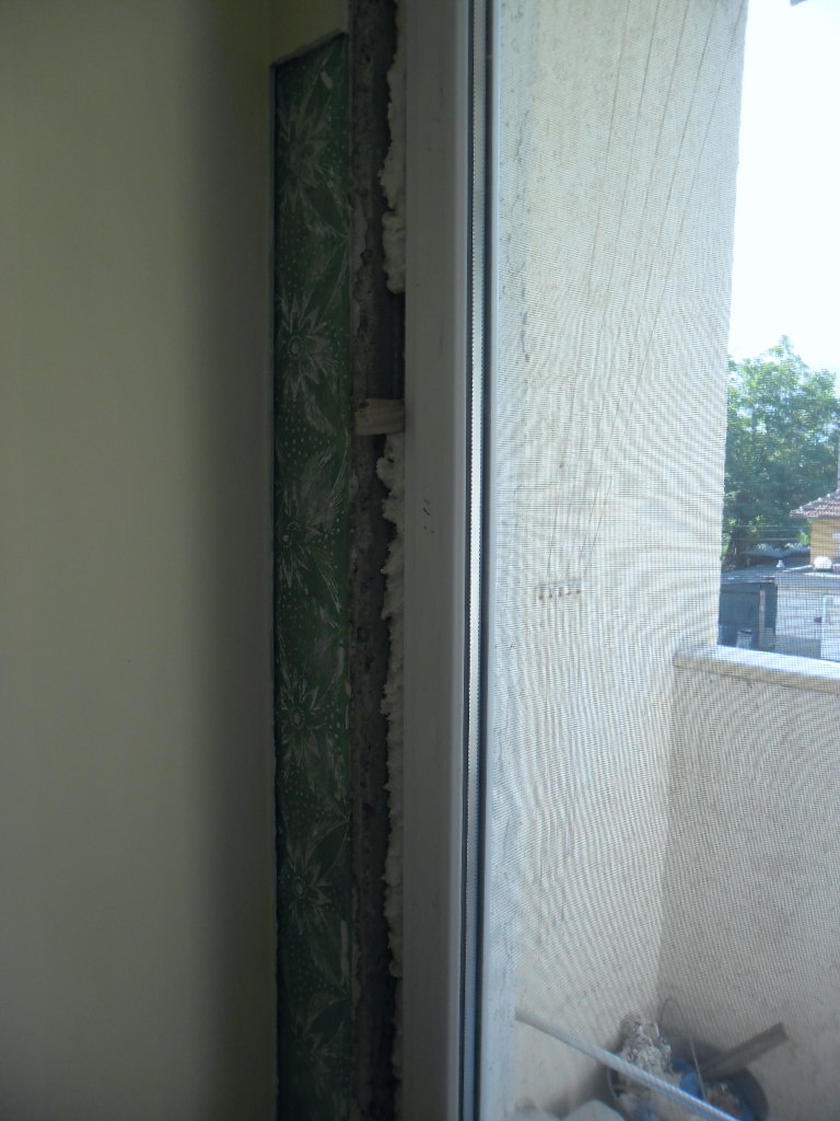

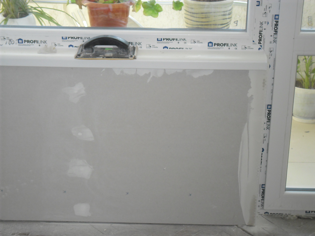

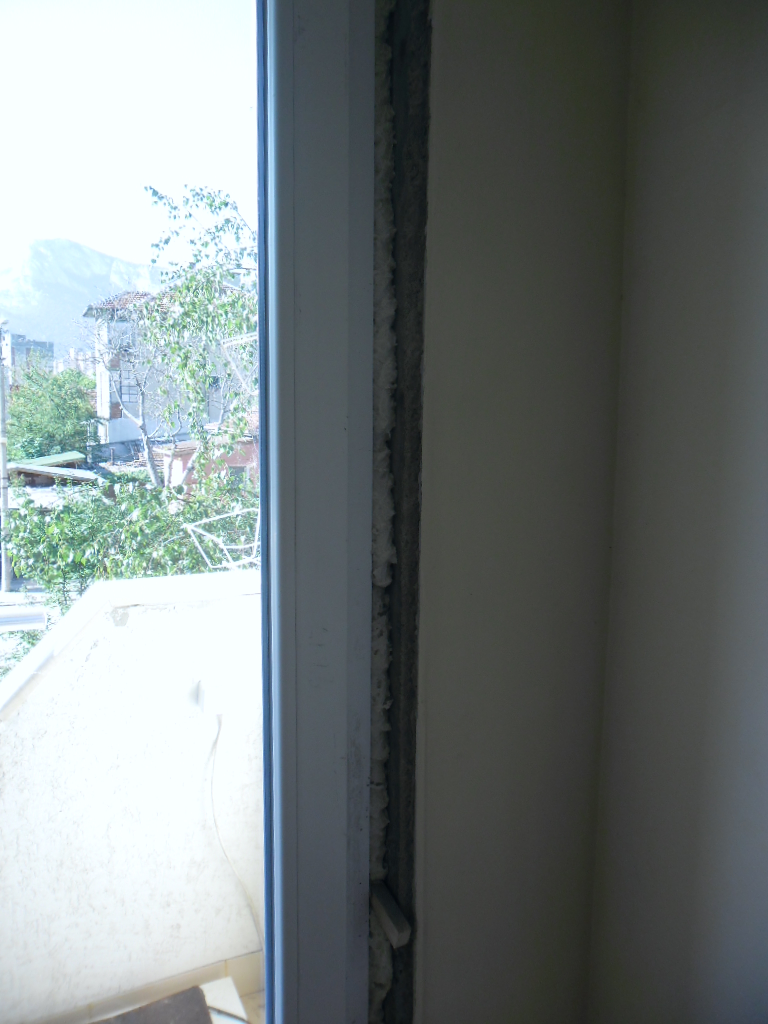

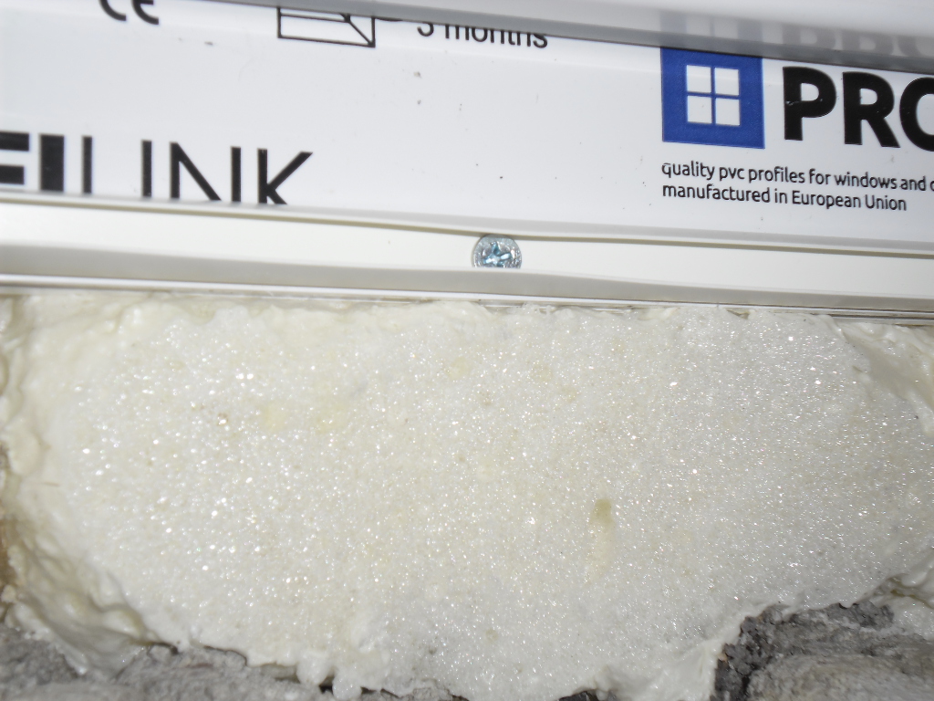

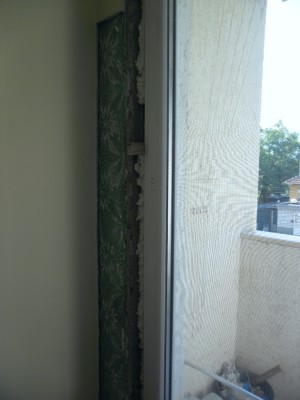

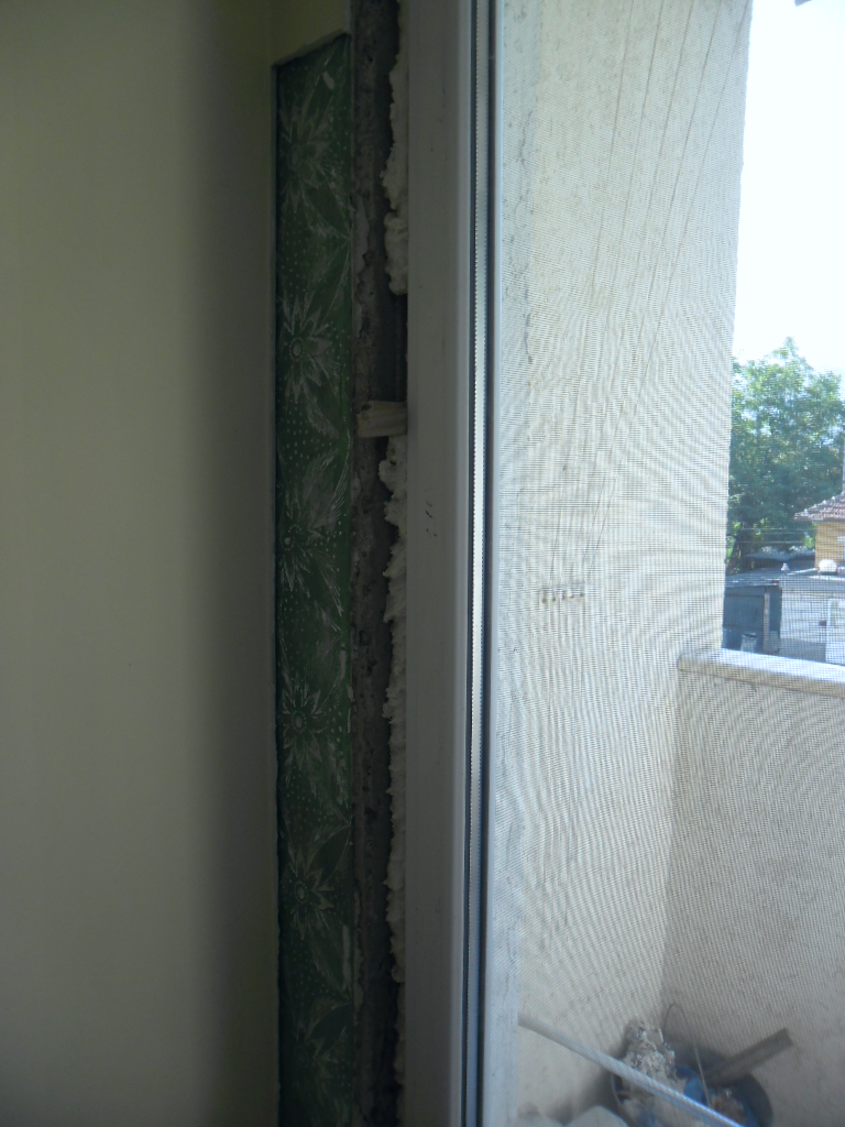

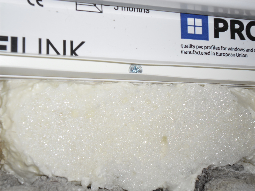

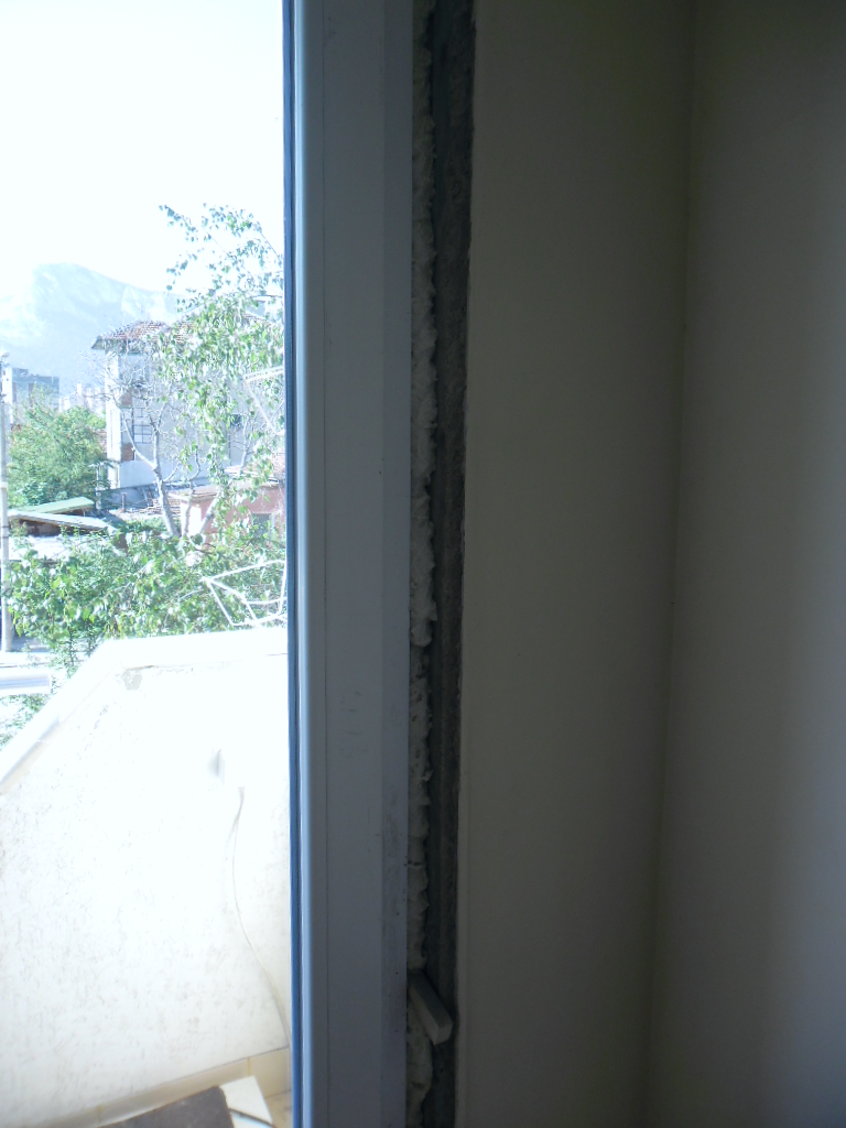

Първата стъпка е с помощта на макетен нож да се изреже пяната около пищова
Това са PVC профилите за ГК
PVC profil.jpg (16.63 KиБ) Видяна 27505 пъти

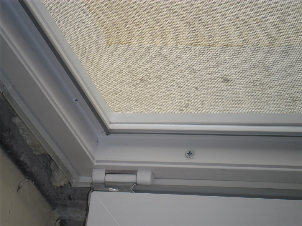

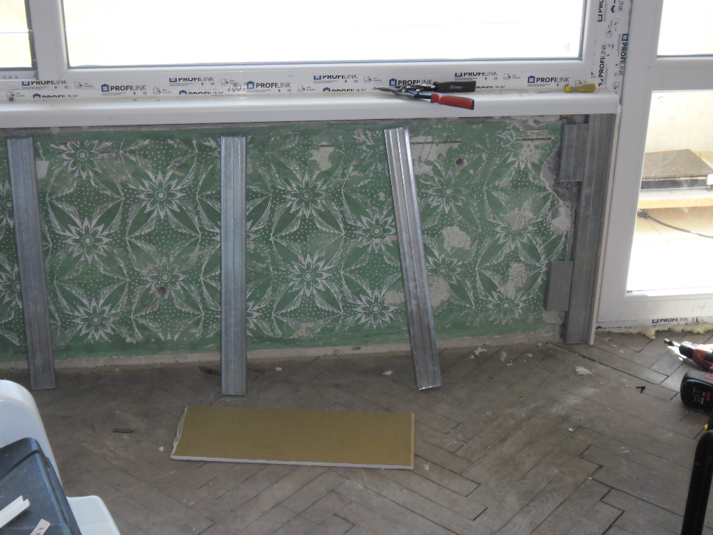

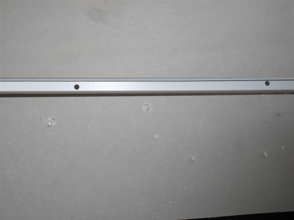

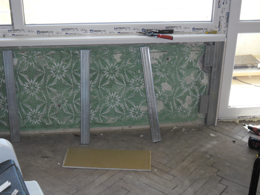

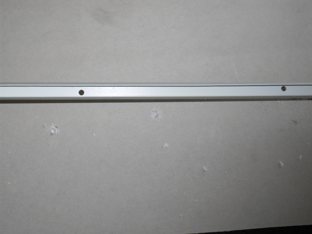

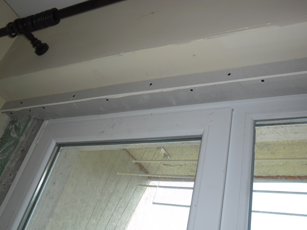

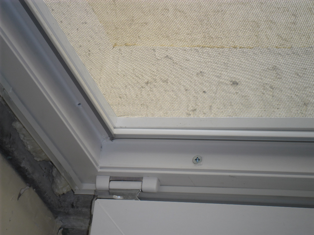

След като изрязах пяната, започна поставянето на PVC каналите. Предният прозорец, който обръщах по този начин видях голям зор с завиването :-D Затова този път предварително през 30 - 40 см. ги надупчих с бургия 3 мм.
Под всяка снимка съм обяснил какво съм направил. Само не знам как да обърна хронологията? Ако някой знае моля да ми каже :?
Иначе ще си записвам на хартия и после в обратен ред ще ги качвам :-D :-D

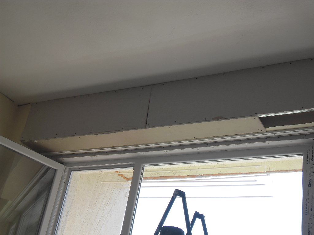

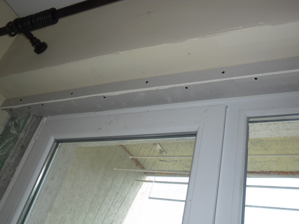

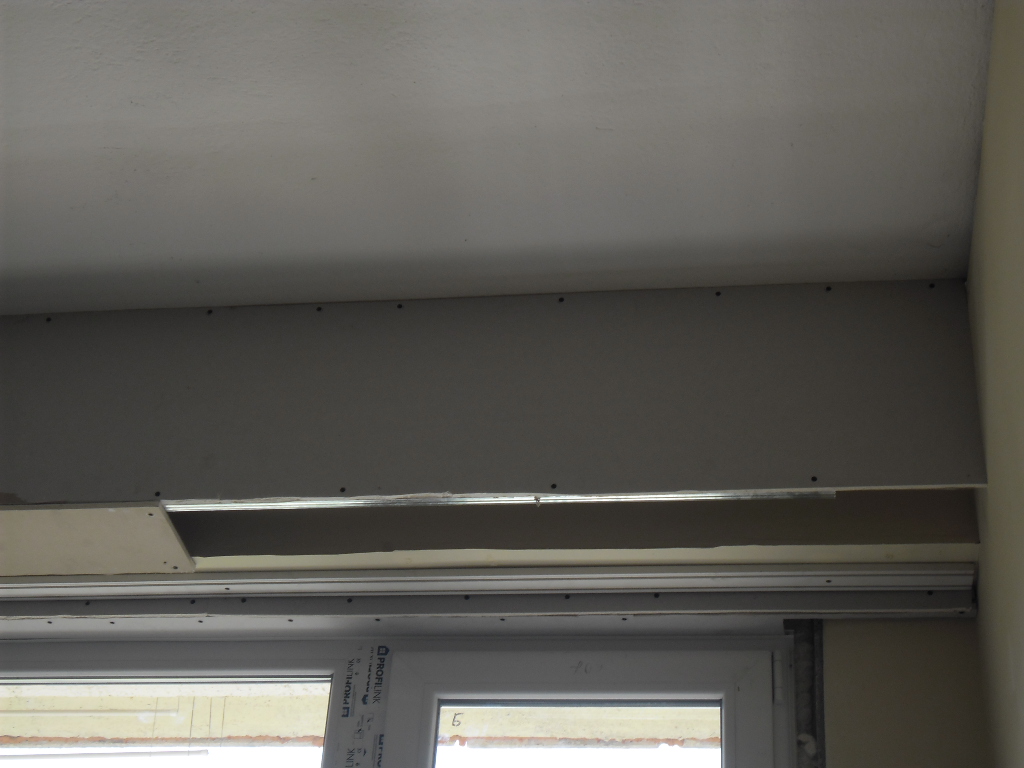

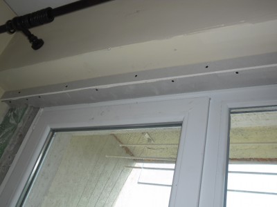

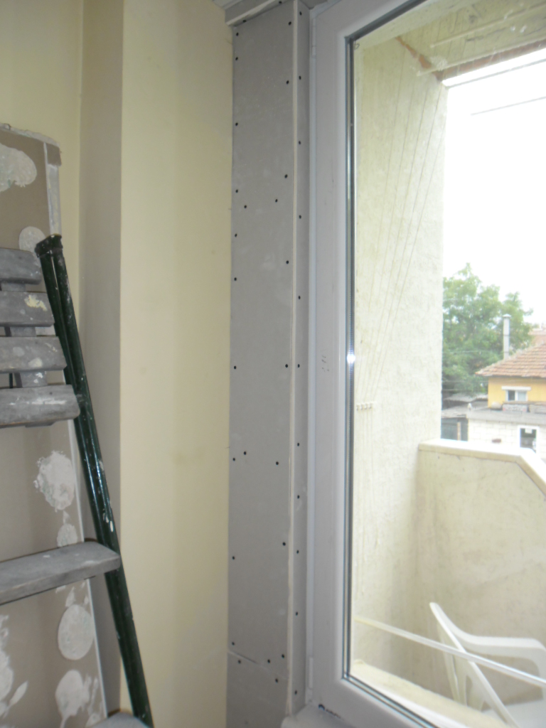

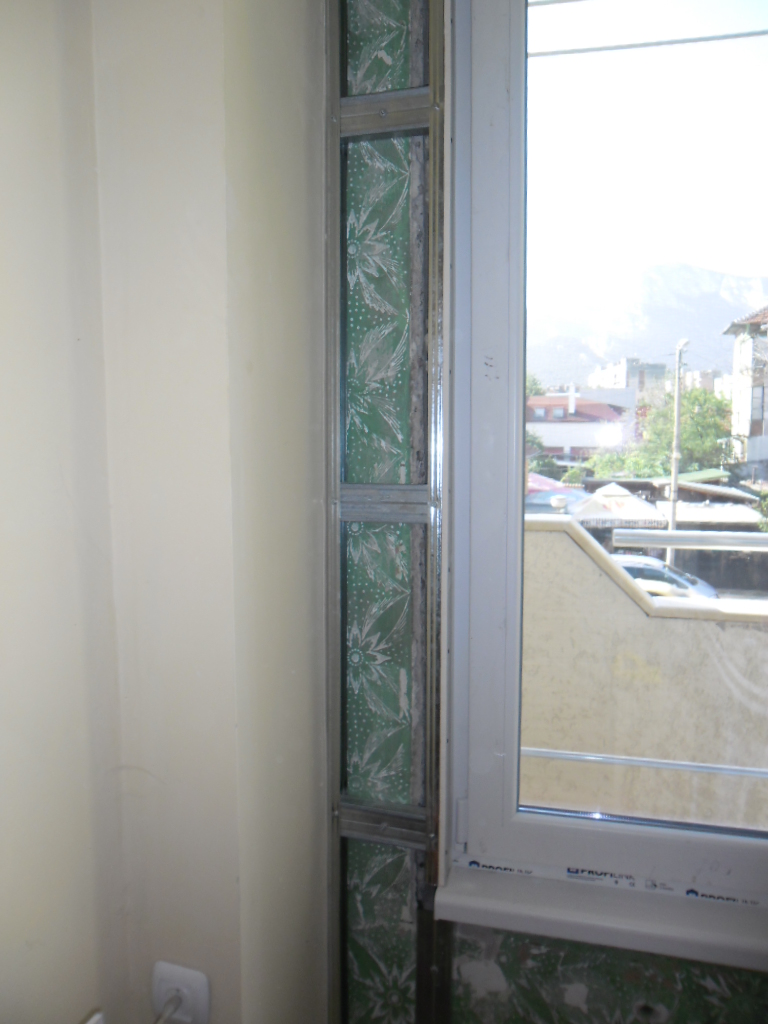

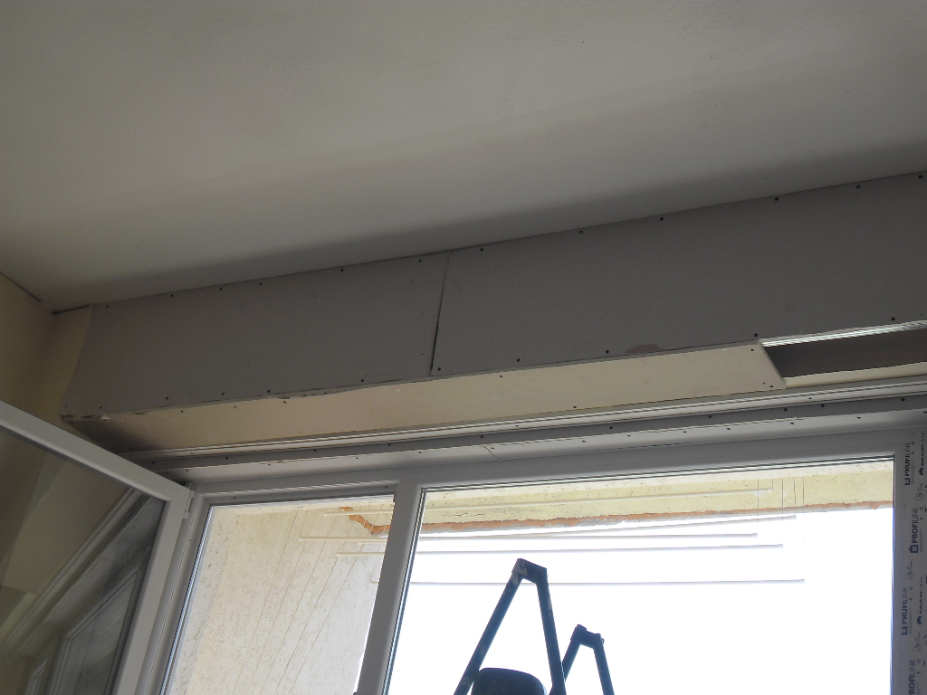

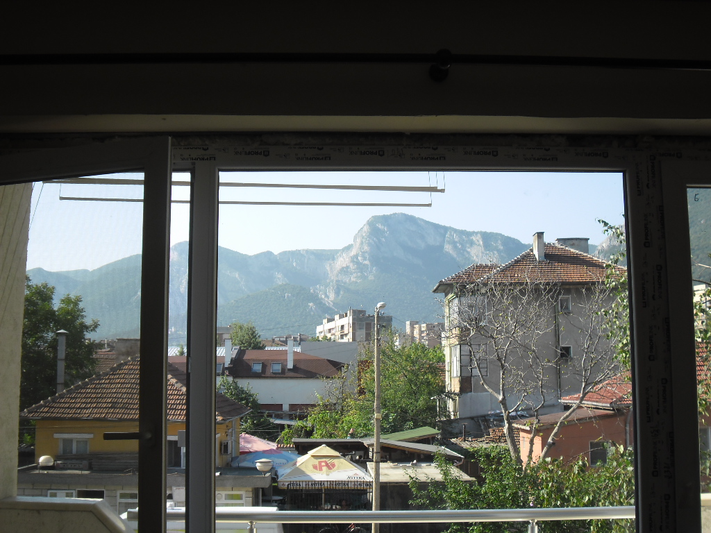

SAM_0643.JPG Горният край по същият начин ги затворих, като направих кутия от UD профили. Причината е че корниза ще бъде скрит, а и височината не позволява да се постави корниза на кутията.

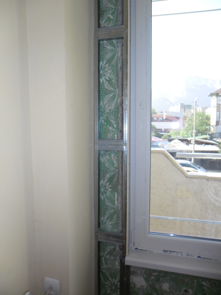

SAM_0635.JPG След това с CD ги захванах за стената и ГК, а следващите през 50 см
SAM_0630.JPG Тук вече PVC каналите са захванати за дограмата със самонарезни винтчета

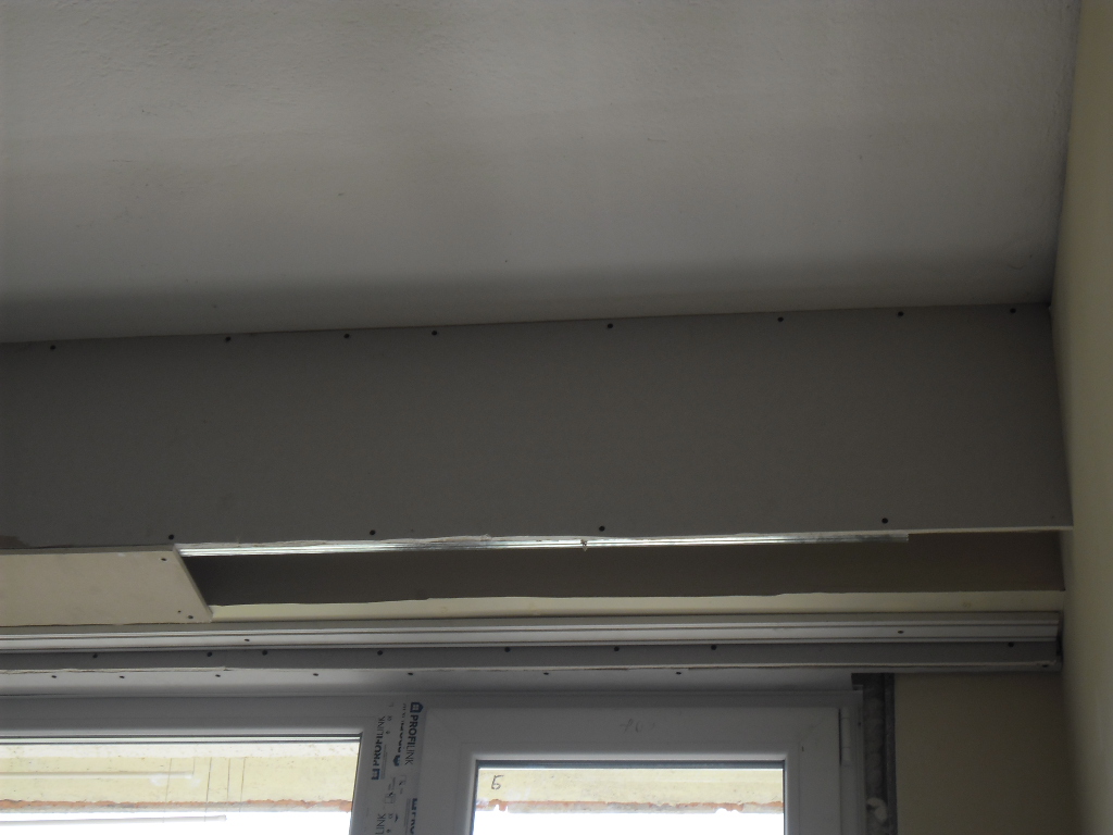

Днес започнах монтажа на голямата кутия. Тя ще закрива и корниза.
До довечера мисля, да съм приключил с обръщането на дограма. Тогава ще кача и финалните снимки.

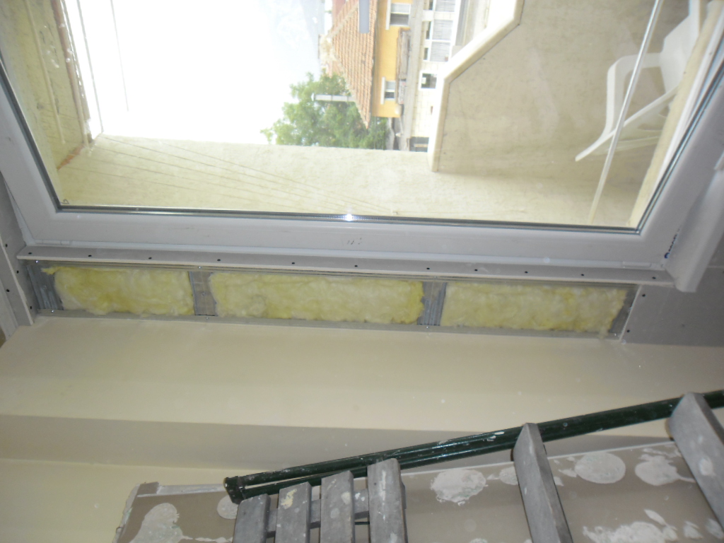

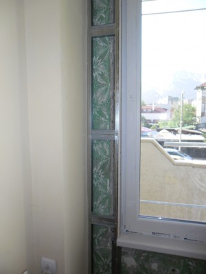

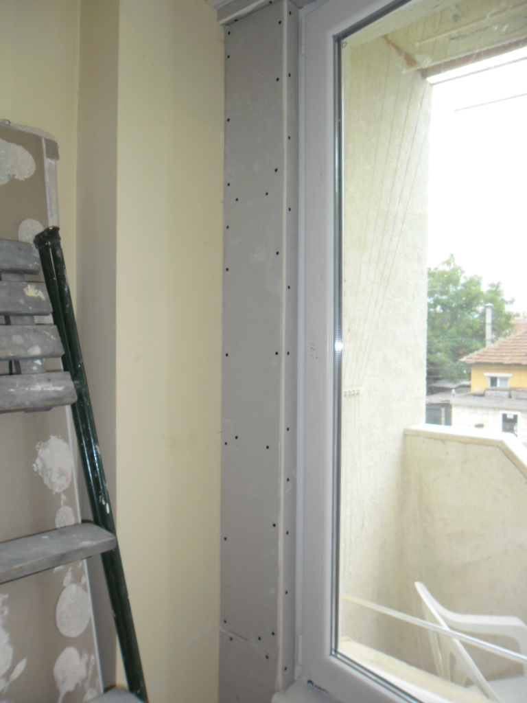

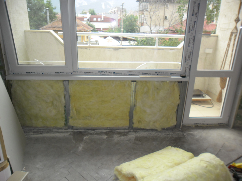

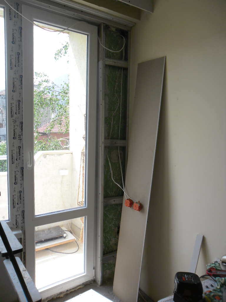

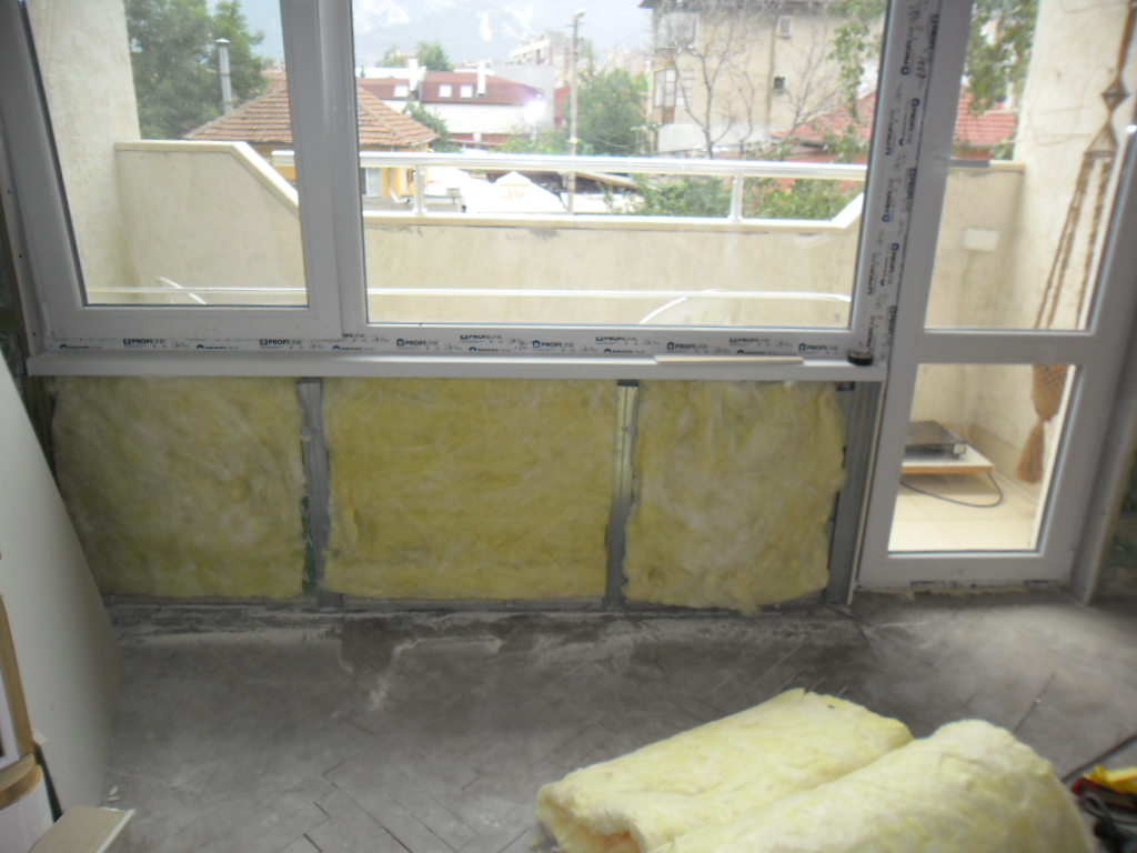

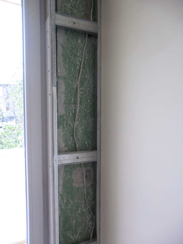

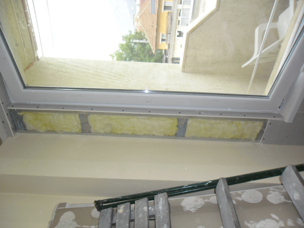

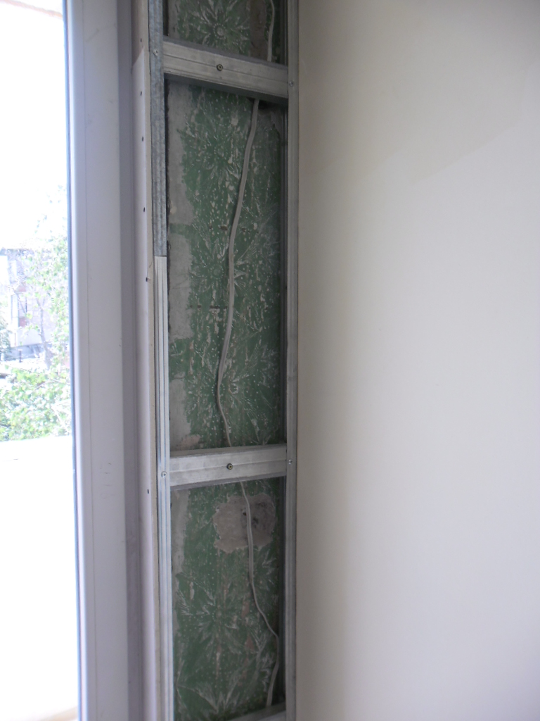

След като се постави конструкцията. Дойде ред и поставяне на ватата. Препоръчвам Ви да си вземете каменна /при монтажа много дразни обикновената вата/.
ceco_144 - специалист

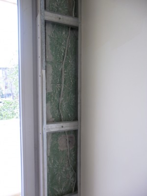

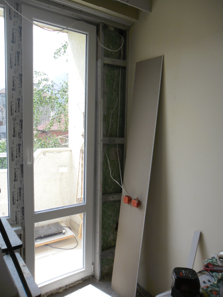

Остава да се прекара инсталацията за луничките. И след това да се постави ватата и крайното затваряне на последната колона. С което обръщането на дограмата е пред своя край. Остава след това шпакловане и боядисване. Довечера ще кача снимки на завършен вид, заедно с мястото на бъдещите осветителни тела.

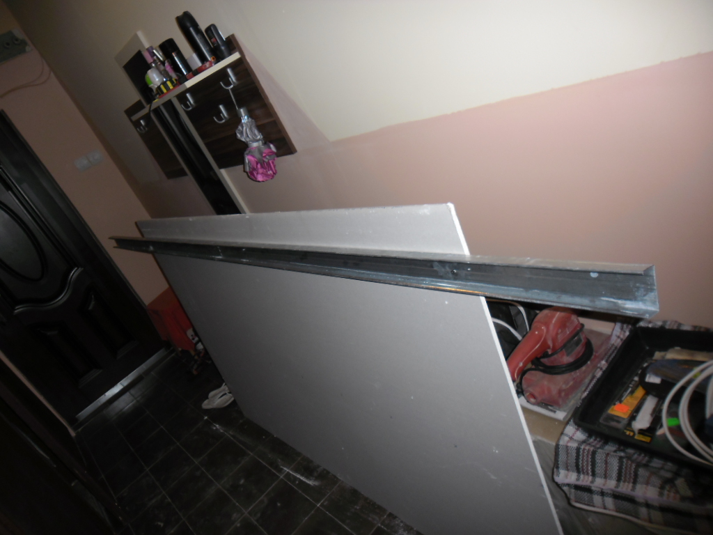

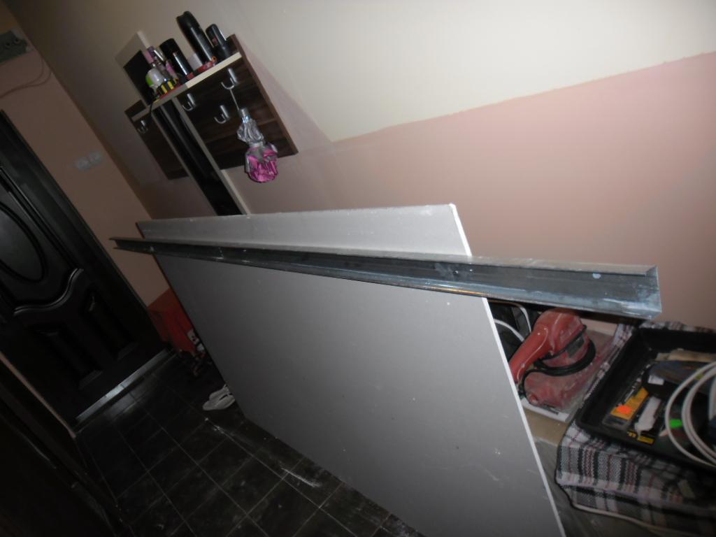

SAM_0662.JPG Тук искам да вмъкна едно лесно и бързо рязане на ГК, ако сте сами. С помощта на 3 рапидни винта и един профил рязането на ГК е много лесно

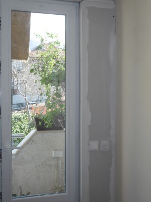

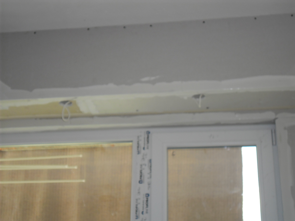

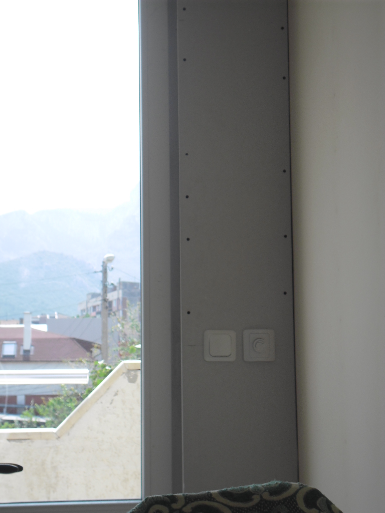

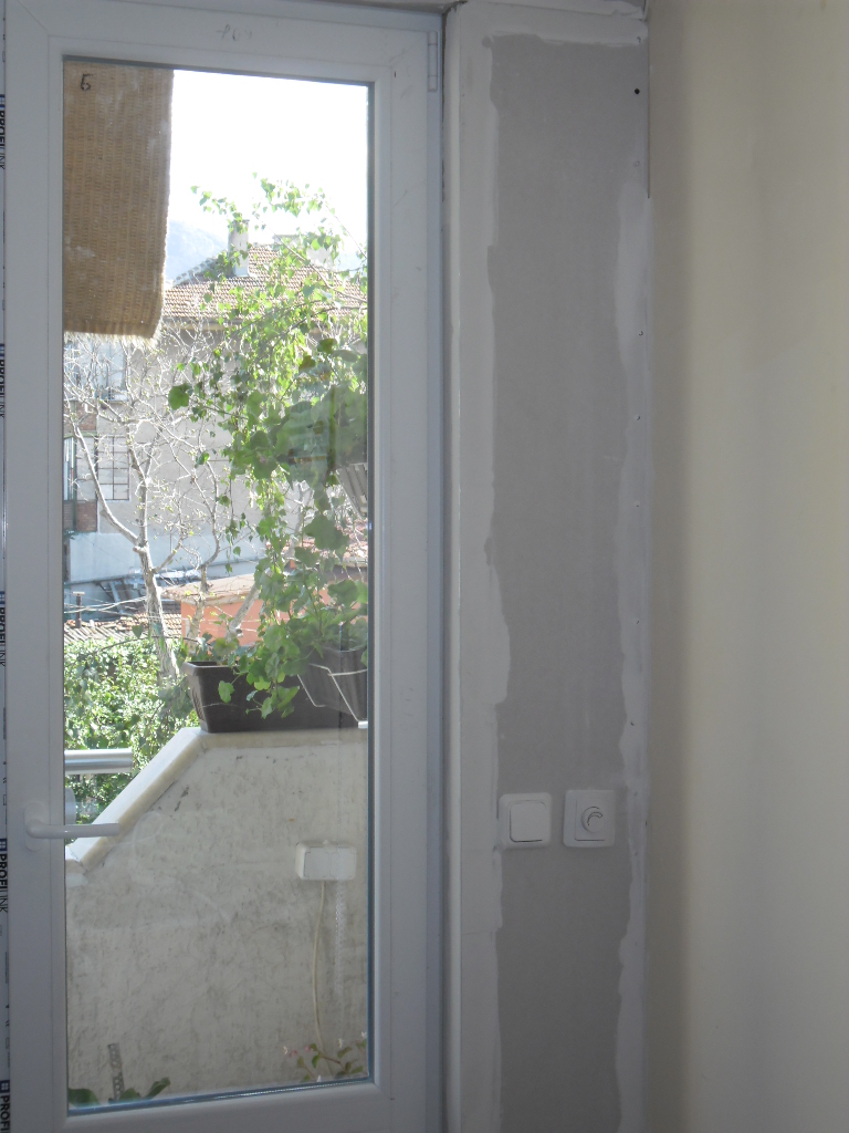

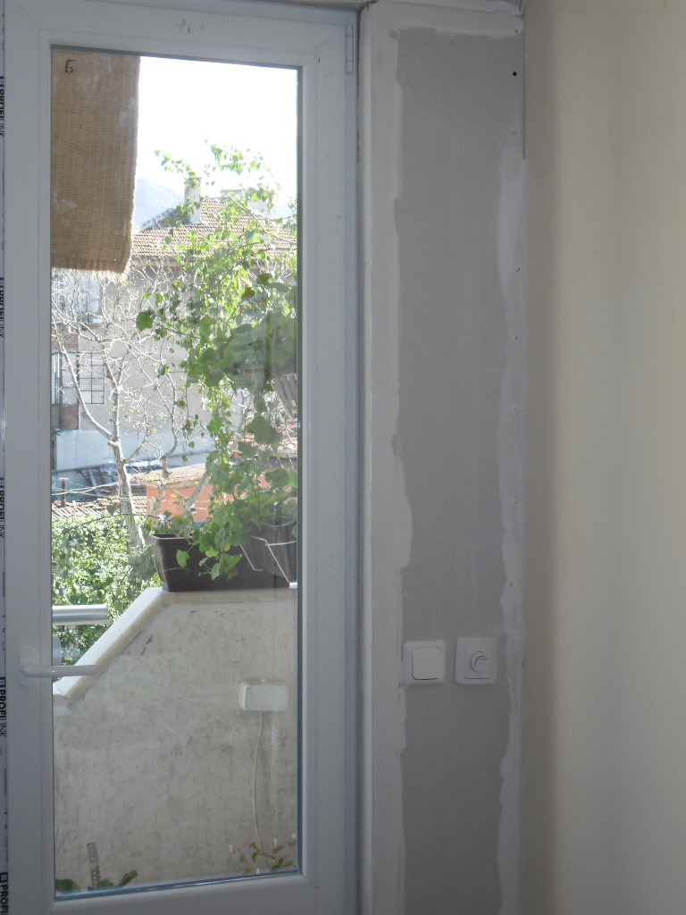

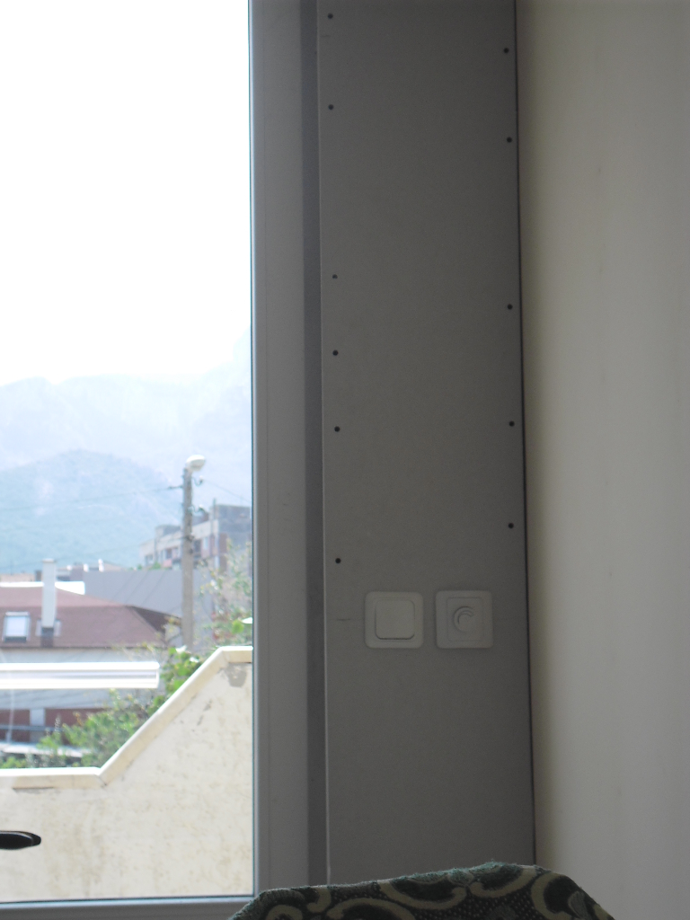

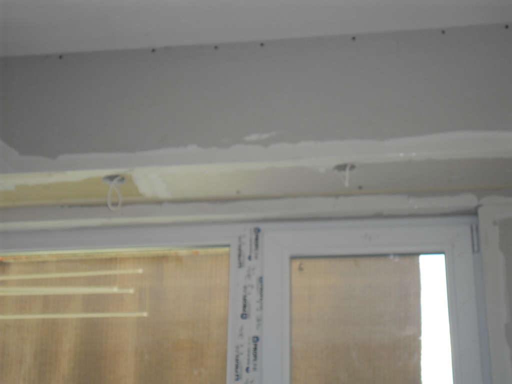

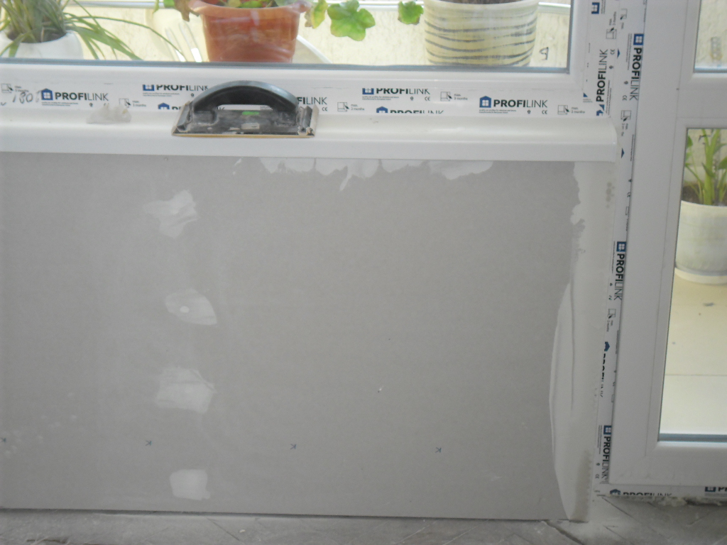

След поставяне на алуминиевите ъгли и тяхното фиксиране, нанесох първата шпакловка. В горният край на трегера, който го затворих с ГК, поставих 4 бр. лунички. По начало исках да са 3 бр. като да са цветни /1 - бяла, 1 - зелена и 1 - червена/ и когато светят да осветяват като БГ трикольор - пердетата :-D Не знам дали ще се получи замисъла, затова ще пробвам и ако изглежда добре ще ги оставя, ако ли не само лунички - бяло ще оставя :)
Да попитам след претриване на ъглите, дали ще стане със сатен гипс да мина 1 ръка преди боядисване, или ще са необходими 2 ръце. :?
N.Georgiev - специалист
Избързал си с монтажа на ключовете и конзолните кутии и сега ще ти пречат при шпакловката и боята , по добре хи махни да останат само отвори като при луничките ,много по лесно ще ти е , иначе всичко друго е ок . Сатена на една ръка няма да минеш.
Те бяха поставени само за пробата. Знам че е лесно като ги няма. Всичко вече приключи. Днес ще поставя и няколко снимки в готов вид.
Мерси за мнението :)
