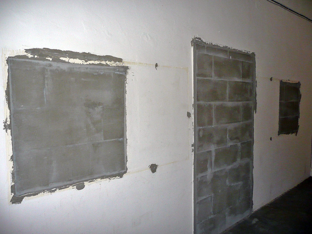

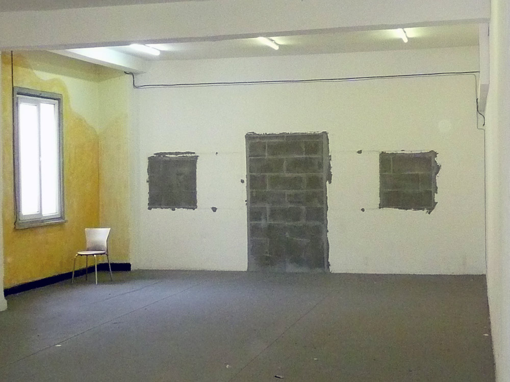

Случая е следния.... имам над 6 метрова стена на която е имало врата и прозорци който някога са били зазидани, но.... когато са затваряли отворите "майсторите" не са махнали касата на вратата а са зидали директно в нея. Проблема идва от там, че касата на вратата стърчи и то само от едната страна с 1 см. от стената. Та въпроса ми е как да изправя стената? Хрумват ми няколко варианта:
Вариант 1: Изграждане на конструкция и отгоре гипскартон
Вариант 2: Лепене на гипскартона директно на стената (нещо такова: http://www.youtube.com/watch?v=LpAe75e19X0 )
Вариант 3: Да се тествам да изрежа с трион стърчащата част от касата и газобетона (незнам дали този вариант не е малко безумен :D)
Вариант 4: Измазване поне на около 70-80 см. около касата и така ще се постигне съвсем леко "'заобляне" на стената, но поне ще е равна :)
От сега да си кажа... не държа на перфектно права и гладка стена.... въпроса е след като я шпакловам и боядисам да има що годе приличен вид. Бюджета ни е много ограничен та въпроса е максимално евтино да "закърпим положението" както се казва :)
Ще съм благодарен на всякакви съвети от ваша страна. Отворен съм и към други предложения.
Благодаря предварително :)

nikolovvd - майстор
Варианта със стена от гипсокартон върху метална конструкция е за предпочитане, защото стената ще стане права и ще можеш да скриеш кабелите. Да не забравяме, че времето застудя и каквато и строително-ремонтна дейност да започнеш, ще са проточи поради увеличаване на времето на съхнене на материалите.
Друг вариант е да си купиш диск за дърво и с един малък ъглошлойш/резеч да опиташ да изрежеш стърчаштите дървени елементи. След това сменяш диска с една диамантина и изрязваш стърчащите тухли. Ако стената се изравни добре, шпакловаш със строително лепило, слагаш армираща мрежа, шпакловаш с някаква шпакловка и боядисваш.
Трети вариант е да измислиш нещо като первази на местата на прозорците и там да монтираш озвучителните тела, а по средата да направиш нещо като бюро с етажерка за уредбата, дисковете и някой други неща, като ваза с цвета например.
Това най-ми допада като идея от предложените до тук... въпроса е дали ще успея да го реализирам :)

може и да успееш да поизрежеш дървото,но всичкия ютонг ще е зор да стане равно
има и вариант да се налепи останалата част от стената с 1см (или колкото е необходимо) изолация и да се шпаклова
