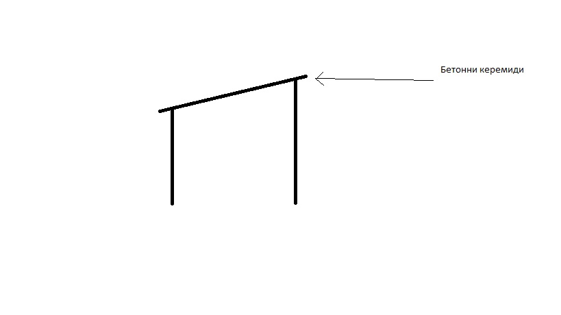

Решил съм под навеса да си направя една домашна механичка
Навеса е с бетонни керемиди - без плоча
Гледам ,че под керемидите има малко конденз..
Как да направя изолацията на тавана?

Отгоре(откъм керемидите) надолу-пародифузна мембрана,вата,паронепропускливо фолио(дебел найлон) залепено добре на снадките,ламперия.

Не е нужно да разпокриваш-редиш я отдолу от билото надолу пенпенди кулярно на наклона така че ако се появи вода или конденз да се стече по мембраната и да отиде извън покрива.Трябва да спазиш посоката за монтаж на пародифузната мембрана.

разкрих покрива и сложих мембраната + двойна скара.
гредите са високи 10 см.
ако сложа 10 см. вата дали няма да надигне мембраната?
според Вас дали да сложа вата или стиропор 8 см ?
достатъчна ли е тази изолация за таван?
стените са от четворки и ще се изолират 5 см вата.
стаята е с 30 кв.
отоплението ще е печка на дърва и ще се ползва два/три пъти месечно зимата.

По принцип има някакви отклонения ватата,възможно е за поизгърби PVC ламперията и за това сложи 8см.,стиропор не слагай.

ПВЦ ламперията я измести дървена ламперийка..- мен ме претиснява да не надуе отгоре фолиото/мембраната и да задържа вода..

Няма да издуе отторе.
