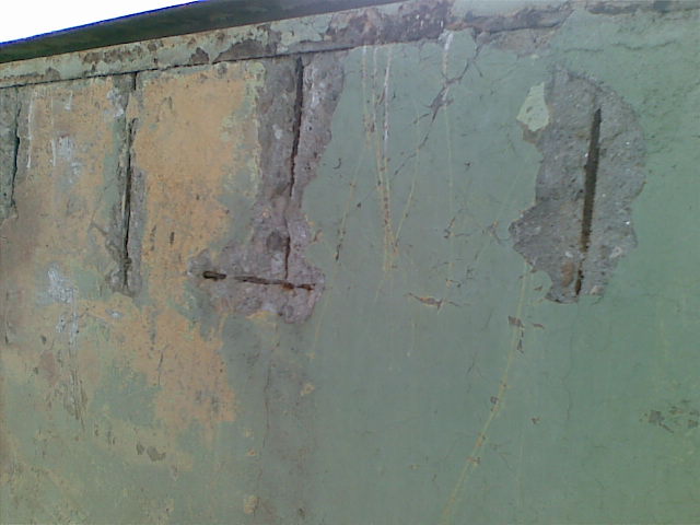

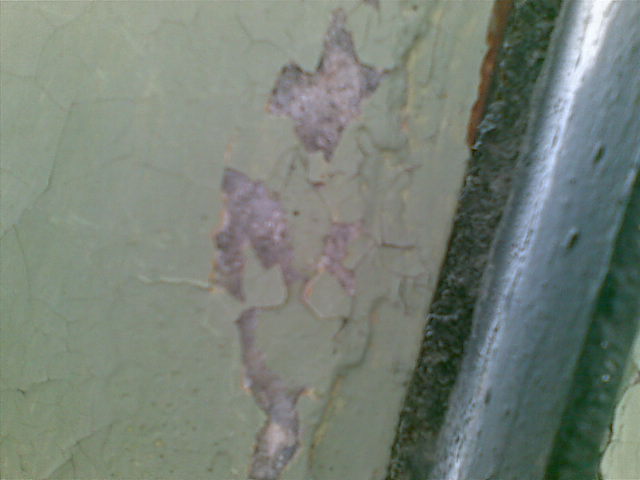

Какво може да се направи с тая тераса за да се шпаклова,това на снимките е стара боя,която много трудно свалих на някои места.Имали някакъв грунд за нанасяне или трябва да лющя още от боята до мазилката.
VLADO66 - майстор
Ще лющиш до здраво след което грундираш с бетонконтакт и шпакловаш с бяла циментова шпакловка нацяло.
N.Georgiev - специалист
Има препарати за сваляне на блажна боя , ако не се получи с горелката е гарантирано и изпитано .
didoni_ - специалист
N.Georgiev написа:
С горелка пробвах,но се сваля само горния пласт на боята и до там и не е хубаво много да се нагрява бетона ,ще питам за тези препарати по магазините.
VLADO66 - майстор
Ползвал съм това http://markita.net/preparat-terminator-0250l.html обаче разхода при те бе ще е такъв че е по -добре да си купиш пистолет за горещ въздух.
